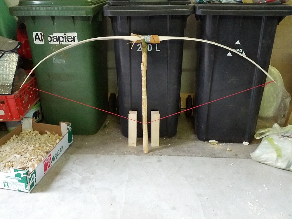

Leider habe ich tatsächlich einmal zu wenig den Tillerstock verwendet und nun ist der linke Wurfarm marginal schwächer geworden. Meiner Meinung ist es im vertretbaren Rahmen. Der Bogen ist auch noch mal leichter geworden. Ist nun bestimmt unter 30#.

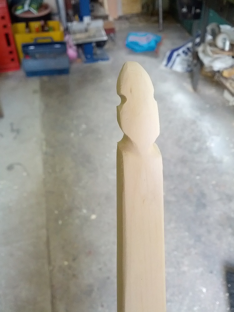

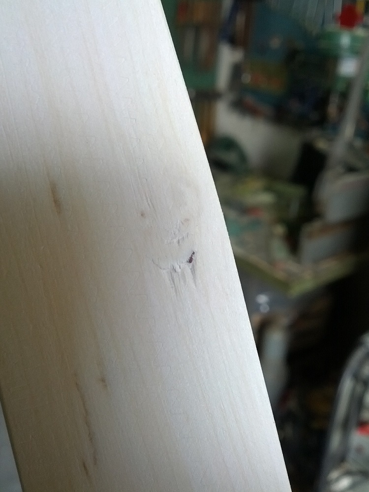

Mit den Tips bin ich nicht zufrieden. Musste dann auch viel Holz wegnehmen, damit sie annähernd symmetrisch werden. Kann man diese zwei Macken so lassen, oder muss ich da Kuhlen reinschleifen?

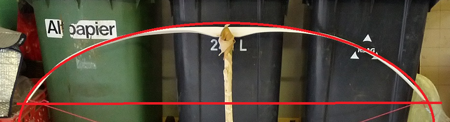

Sorry, aber du hast eine massive Schwachstelle links im Wurfarm
Re: 1.Bogen Build-Along
Das ist der Scheitelpunkt der Drehung im Wurfarm. Die sieht immer merkwürdig aus.
Der Bogen ist doch nun einigermaßen symmetrisch.

Ok der Bogen ist gekürzt und neu getillert. Rechts biegt er sich zu früh - aber was mach ich dagegen?

Versuch das hier, aber schön vorsichtig und immer wieder kontrollieren.
