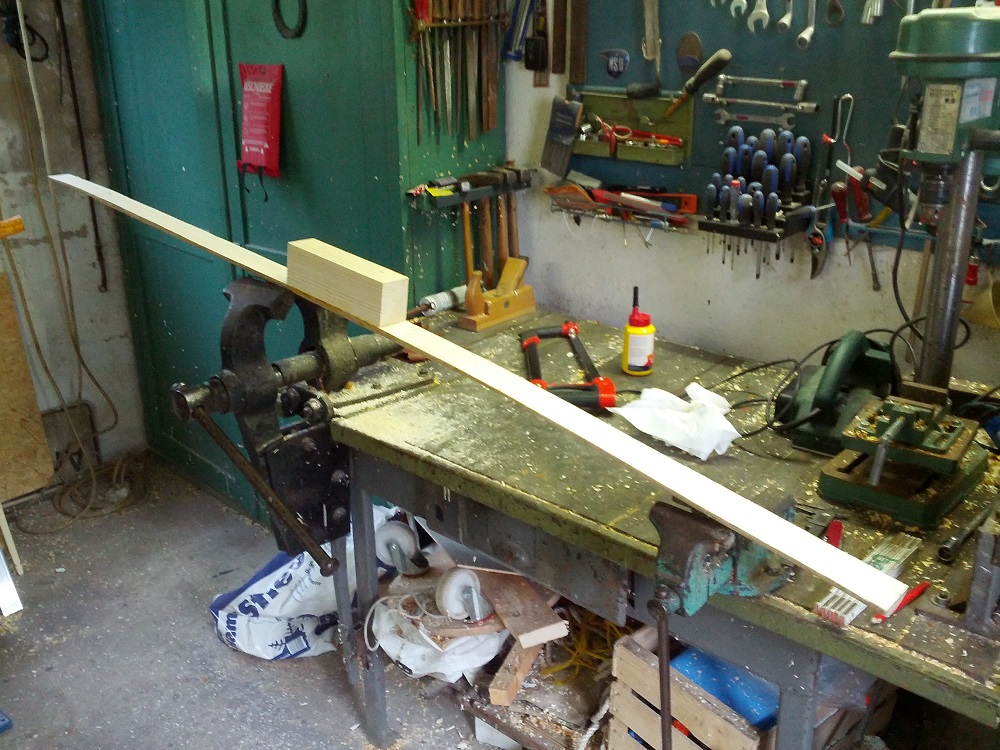

Als Griff habe ich ein Stück Tanne/Fichte aus dem Baumarkt angeleimt (Es war sonst nichts da). Ist leider sehr weich. Kann man mit einem Bleistift eindrücken.

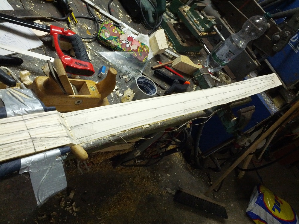

Die Mitte finden.
Die Mitte finden.
Der Bogen wird Halb-Pyramidal. 4 cm Breit (mehr geht nicht) und ab der Hälfte der Wurfarme schmaler auf 1,5cm an den Tips.
Anzeichnen. Der Bogen wird auf 1,90m gekürzt (So groß wie ich).

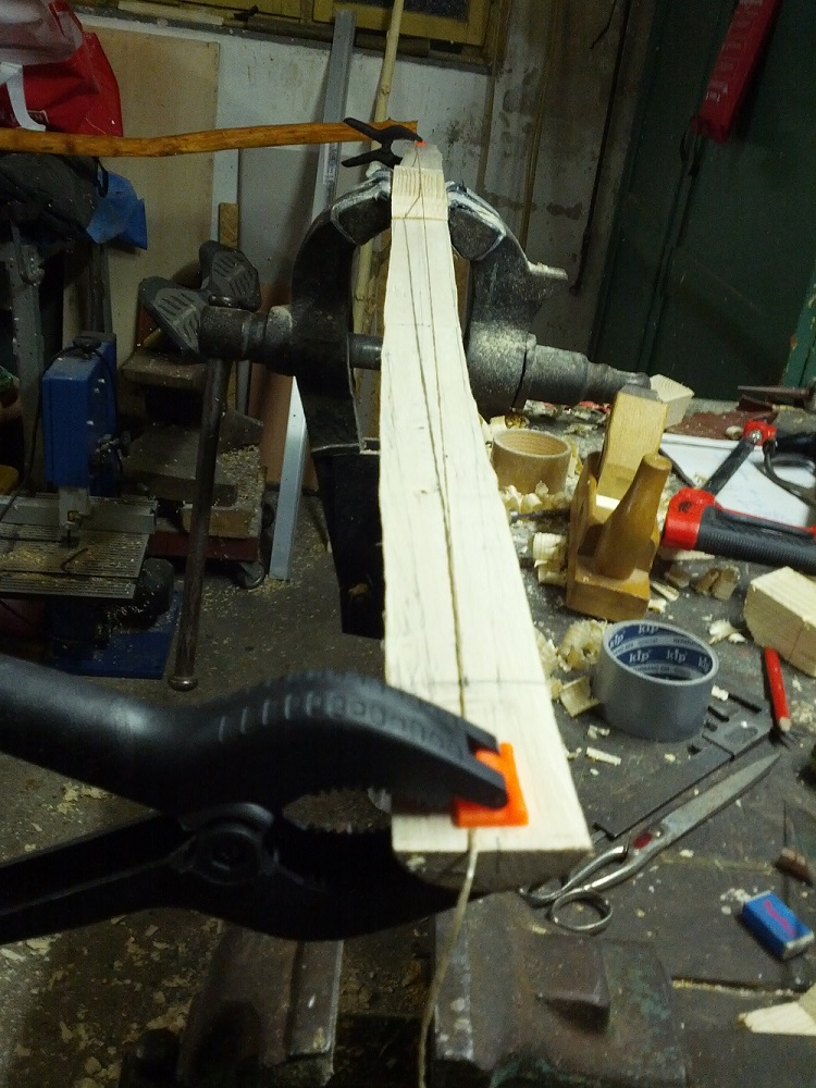

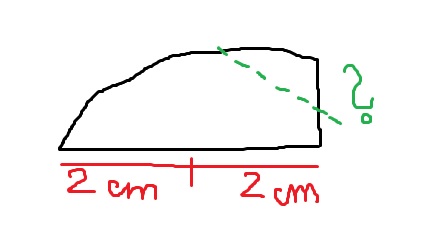

Frage: Nun muss ich teilweise nur einseitig Holz wegnehmen. Dort wird das Profil wie auf der nächsten Skizze aussehen. Muss ich die Kante dann so weit brechen, bis der Bogen symmetrisch ist (Grüne Markierung)? Jedoch würde damit der Jahresring durchtrennt und in der Mitte enden. ???

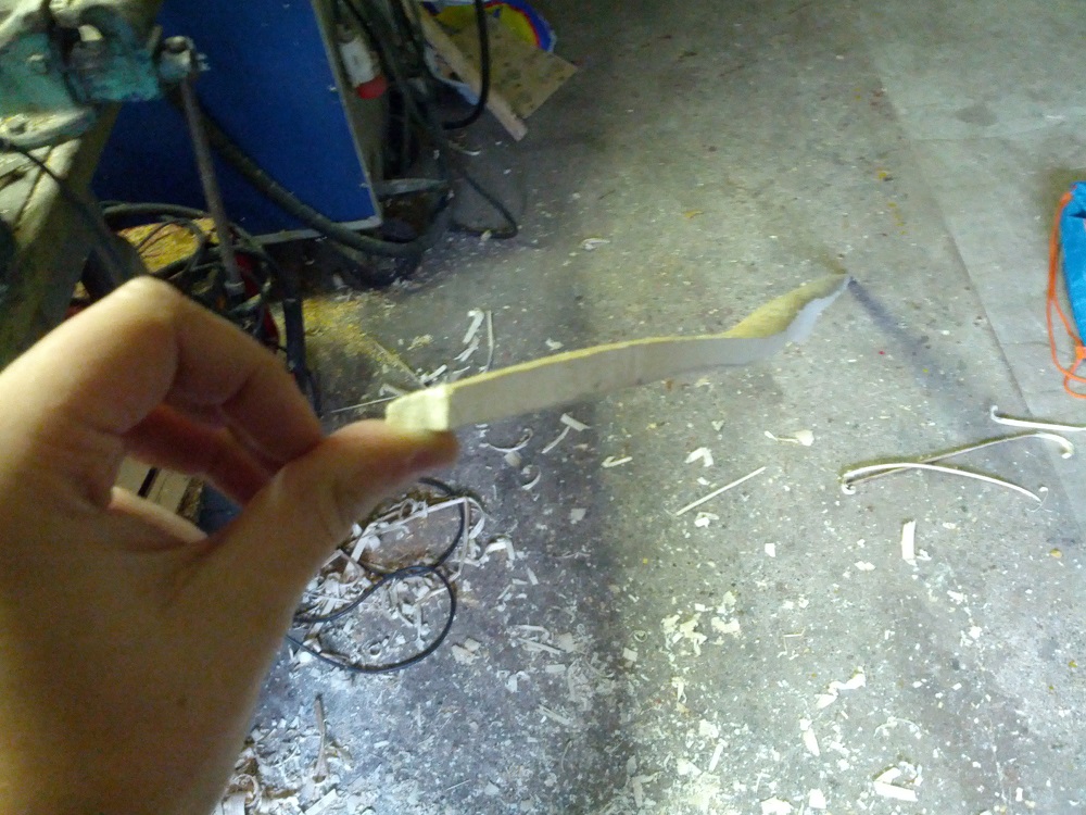

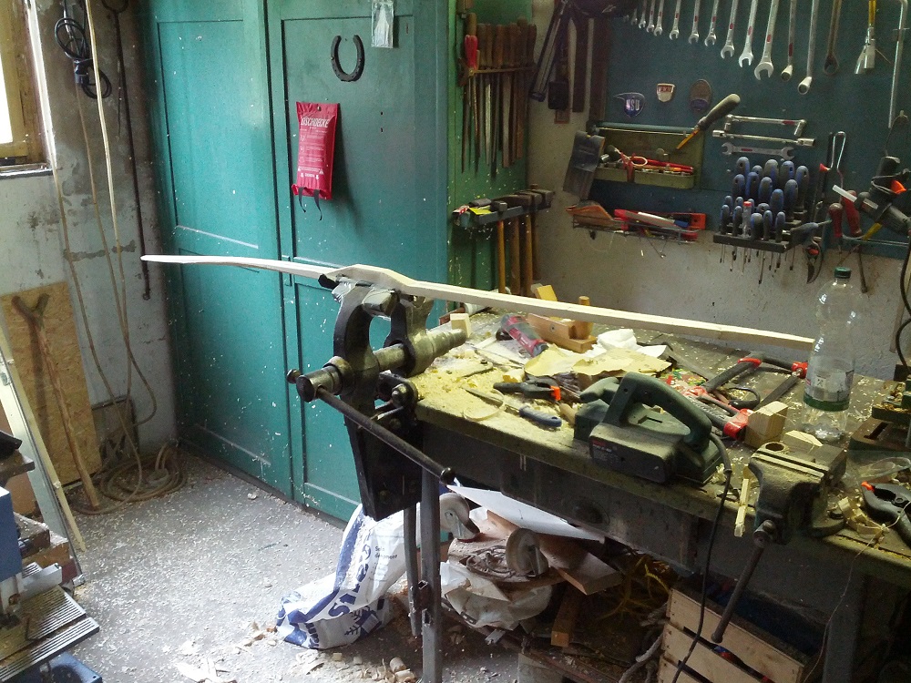

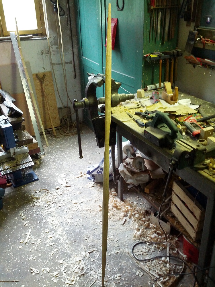

Ich habe nun begonnen den Bogen in Form zu bringen. Er sieht nun so aus

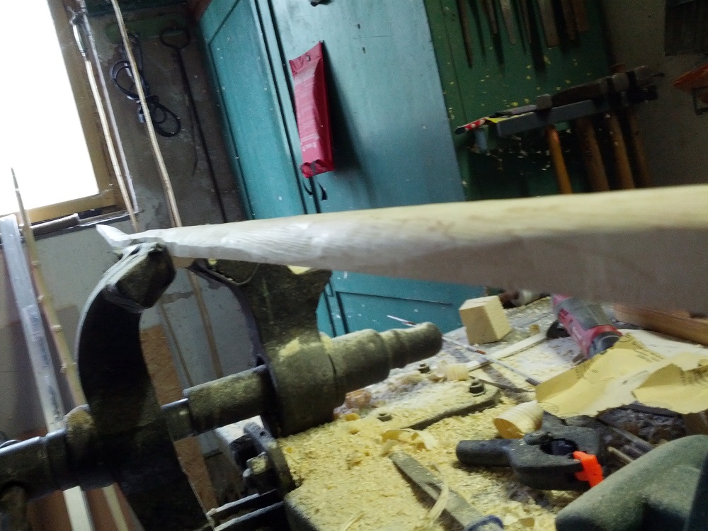

Jedoch tun sich zwei Probleme auf: Ich habe die übrige Bastschicht angefangen abzuschmirgeln. Hier verbergen sich aber folgende Flecken und Verletzungen. Sind das nur Beschädigungen im Bast oder ist der Jahresring durchtrennt?
Desweiteren bin ich auf das Problem, welches ich im 1. Post ansprach, gestoßen: Schiefes Profil
Schräg abtragen, damit es wieder rund wird? ???

Solche Verfärbungen im Bast sind ganz normal.
Eventuell liegt es auch nur an der Oxidation.
Probiere, den Bast mit einem scharfkantigen Stück Holz abzuschaben, dann bekommst du einen saubereren Rücken.
Was das schiefe Profil angeht, mach den Bauch einfach paralell zum Rücken.
Ich persönlich würde nix am Rücken rumschnibbeln.
Mach Späne

Re: 1.Bogen Build-Along
Beitrag von Bogenhannes »
Nein! drehe den stab erstmal so, dass der Bogenrücken gerade nach oben zeigt und eine waagrechte Ebene bildet. dann schau nochmal, wie eine Sehne jetzt mal über den Bogenrücken gespannt verlaufen würde. dann neue Mittellinie finden, abzeichen und dann nochmal Umriss abzeichnen. Ansonsten gäbe es noch die Möglichkeit am WA-Ende eine Schräge abzuarbeiten.
Schau mal hier...http://www.bogensportwiki.info/index.ph ... nde_Fasern
Bogenhannes
Beiträge: 1008
PS: Eigentlich ist das, wenn man es sich genau anschaut nicht so ein schlimmes Problem. Wenn die Bogenenden sowieso schmaler werden. Stell dir mal vor, wie wenig von der Schräge übrigbleiben wird.

Die Bogenenden sind bereits 1,5 cm breit. Die Perspektive auf dem Bild lässt es nur so erscheinen, als wäre alles noch gleich breit. Das mit der neuen Linie anzeichnen hab ich leider nicht verstanden. Der Bogen ist Bereits nach der ursprünglichen Mittellinie ausgerichtet und geformt.
Wenn ich den Bauch parallel zum Rücken mache wird es ziemlich schräg zum Ende. Diese Problematik mit dem ungleichen Profil habe ich ja noch an mehreren Stellen, nicht nur an den Enden. Habe eben vergessen noch folgendes Bild hochzuladen.
Lässt man das so?
Weitere Fragen: Sollte ich Overlays für die Sehnenkerben anbringen? Ich habe noch Haselnussholz dafür übrig. Der Bogen soll so 30-40# werden.
Ich habe die Dicke des Bogens von 2cm in der Mitte bis auf 1,5cm an den Tips runtergearbeitet. Der Bodentiller ist noch sehr unflexibel. Was ist der nächste Schritt? Trage ich über die ganze Länge verteilt weitere Millimeter ab, bis es für den Tillerstock reicht?

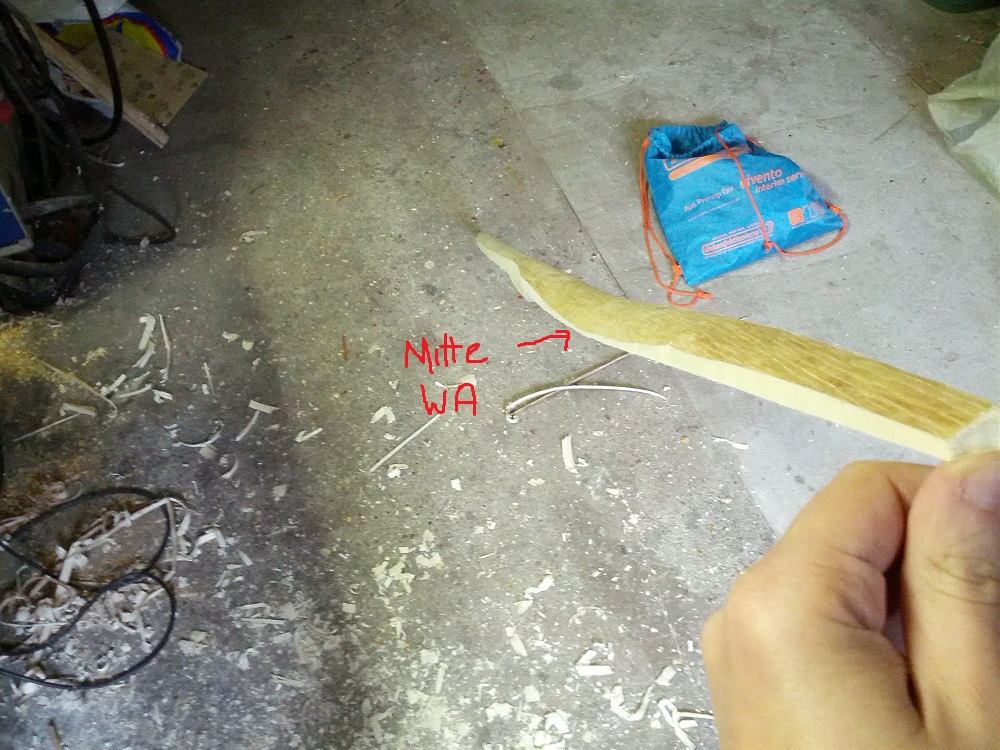

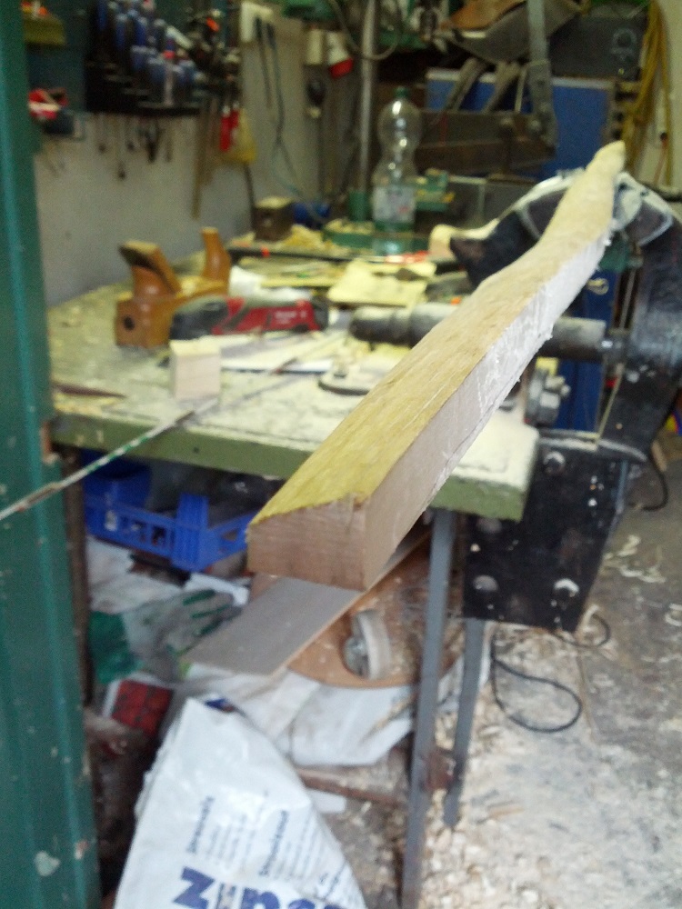

Um mein Problem zu verdeutlichen nochmal zwei Bilder.
Rechte Seite: Dick
Rechte Seite: Dick
Linke Seite:Dünn
Linke Seite:Dünn
Die Ungleichmäßigkeit zieht sich bis weit zur Mitte. Wenn ich den Bauch an den Rücken anpasse habe ich eine Schrägstellung nach Links über den ganzen WA.

ja das ist Holz. Da kann man nicht einfach gerade Linien draufmalen, sondern muss dem Verlauf des Staves folgen :) .
Ist aber nicht schlimm. Um den Wurfarm auf der ganzen Breite gleich dick zu haben, wirst du Jetzt eben den Bauch an den Rücken anpassen müssen. Das wird dann schräg, aber biegt sich trotzdem.

Also wenn man die beiden letzten Bilder so sieht...jetzt einfach weiterbauen und diesen Unterschied VOLL ignorieren. Normalerweise kann man den Bogen IM Stab, also VORHER Überlegen ;) , so hindrehen, dass es keine solchen Probleme gibt. Wenigstens kann man sie dann minimieren. Aber mach den Dickentaper fertig. Also an beiden Seiten der WA genau abmessen und zur Not bei den dünnen Seiten auf die Mitte des Bogenbauchs gehen und das bisschen Holz auf der dünnen Seite stehen lassen. Auf den dicken Seiten trägst du dann die Dicke ab und voila...der Bauch ist dem Rücken angepasst.
Wenn du das nicht verstehst: JETZT mit dem Tillern anfangen.

Das ich den Bauch an den Rücken anpassen muss, habe ich leider auch schon bemerkt.
Beim biegen verdreht sich der Bogen in Richtung der dicken Seite; logisch, die dünne Hälfte gibt eher nach.

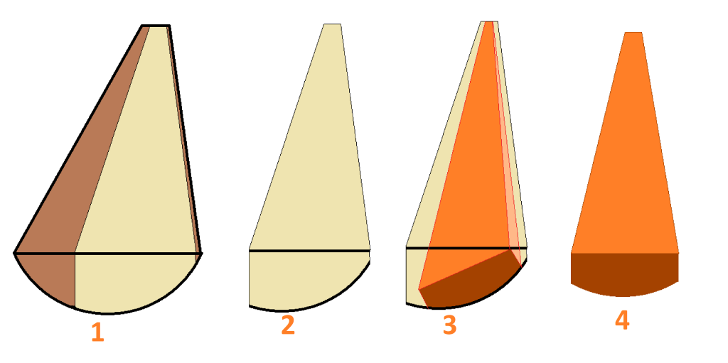

hmmm... Lösungsvorschlag:
1 war die garnicht mal so schlechte Ausgangslage
2 ist das, was Du am Anfang "verbrochen" hast
3 ist das, was man nun machen müsste
4 ist das, was dann bei rumkommt ;)
Bogenbauch und Bogenrücken sollten parallel verlaufen! Der Griffbereich müsste daher nochmal runter... und neu aufgeklebt werden... wenn Bogenrücken und Bogenbauch wieder parallel sind!
Anders wird kein Schuh draus.
LG. Daniel
