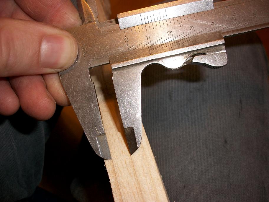

So ich habe eben mal weitergearbeitet. Ich habe einen Kompromiss aus den Vorschlägen gemacht.
Der Wurfarm verjüngt sich auf den letzten 33,5cm auf 12mm. Das wird aber noch feiner gemacht. Ich peile mal 9mm an. Das wollte ich aber nicht mit der Säge machen.
Das Freilegen des Rückenringes hat 2,5 Stunden gedauert. Aber es hat gut geklappt. Das quer zur Faser scharben hat gut geklappt.
Mit dem Dämpfen lasse ich es dann mal. Macht ein tempern des Bauches Sinn? Ich hatte ja schonmal Kompressionsbrüche, oder kann man die durch das Tempern nicht vermeiden?

Eine Frage hätte ich aber noch. Wenn ich den Bauch nach dem tillern verdichte, Methode Schnapsglas oder Schraubendreher, bringt das etwas um Set zu vermeiden? Oder bringt diese Technik nur eine Verbesserung der Oberfläche?
Ich kann erst nächste Woche weiterarbeiten. Ans tillern werde ich ja erst in ein paar Wochen kommen wenn das Holz trocken ist.
