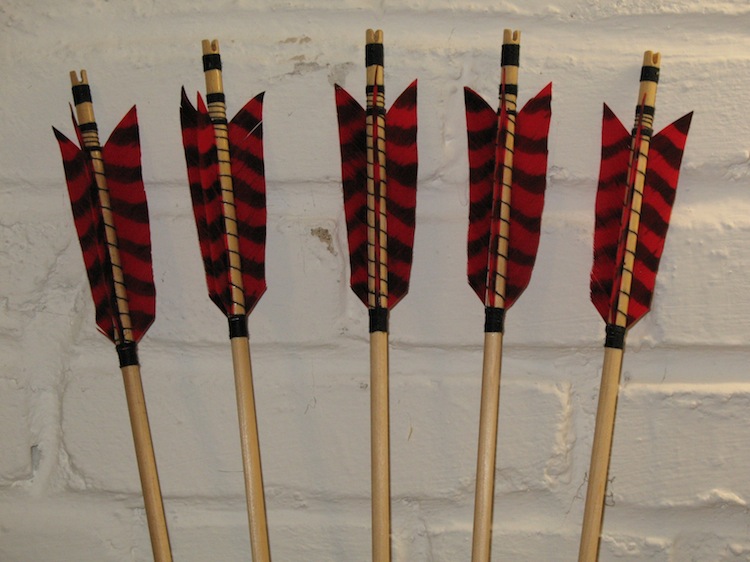

Hey Hallo,
auch ich war fleißig.
Laßt Gnade walten bei einem Anfänger.
Pfeile sind komplett gewickelt nicht geklebt. Federn sind mit einem Cutter Messer über eine Vorlage geschnitten (Keine federnstanze oder ähnliches).
Nach dem Wickeln wurde das obere Drittel mit Klarlack bestrichen und der rest des Pfeiles mit Leinfirnis (heißt so oder ??) behandelt.
Für Anregung, Kritik oder Lob bin ich sehr dankbar.

Grüezi Wolfgang,
jetzt erzähl nicht, daß dies Deine allerersten Pfeile sind?!? Aber egal, ich schicke Dir ein dickes Lob hier durch das System.
Die Unterteilung der Wicklung zwischen Federende und Selfnock: hat die ein tieferen Sinn, oder dient die einfach der Optik?

@Wolfgang, Respekt sind sehr schön geworden !
frage 1: warum hast die federn nicht geklebt ?
frage 2: warum hast nach dem federende nicht gleich bis zur nock hoch gewickelt ?

Nun ich find kleben nicht so schön.
Mit der Wicklung an der Nock hoffe ich das ich ihr ein bissl mehr Stabilität geben kann. Mir sind beim schießen schon mehrere Nocks "weggerissen". Na ja und so ganz meine ersten sinds nich.Hab auf einem Seminar mal 3 Stück gemacht und bei mir zu Hause dann einfach weitergemacht.
Hab das Problem das ich die Nocken nicht immer ganz sauber und gerade bekomme. Die Fliesensäge rutscht dann schon mal bisl nach links oder rechts.
Wollte mir mal eine Führung bauen. Hat da schon wer mit Erfahrung oder kann mir sagen wie und aus was er oder sie die gebaut hat ??

die nockwicklung hat genau den von dir angegebenen grund, aber warum wickelst du nicht einfach vom federende weiter bis kurz vor den nockboden ?
das mit der führungslosen fliesensäge kenne ich auch gelegentlich, wenns zu schräg wird säg ich das stück nochmal ab und machs neu, ich länge meine pfeile erst ab wenn die nocke passt ;-)
wenns nur a wengerl scheps ist ströt mich das nicht, ich wickle ja auch die nocke. bisher hat snoch nix gebraucht mit meinem 50# longbow :-)
ich klebe gerne mit befiederungsgerät und sec.kleber, dann wickelt es sich leichter ...

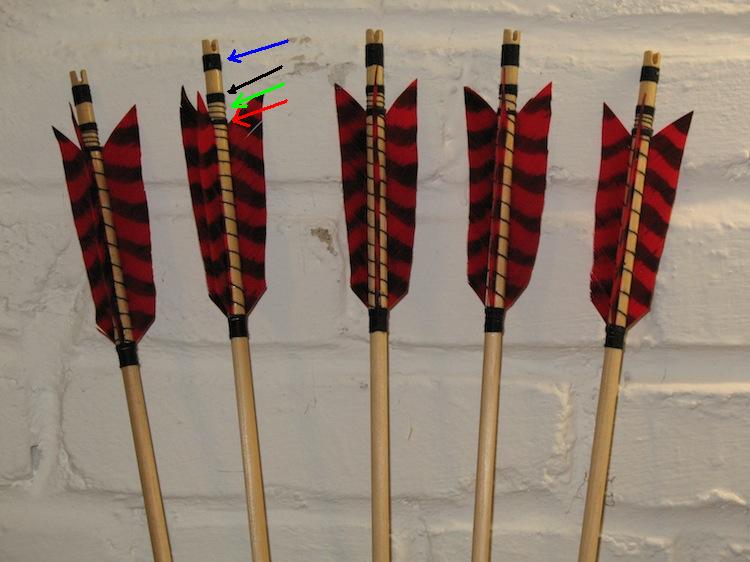

Nach meinem Dafürhalten hat Jophipa das ansatzweise richtig gemacht.tigama hat geschrieben:@Wolfgang, Respekt sind sehr schön geworden !
Bei einer Wicklung ohne Leim ist ein Abschlussring eng gewickelt am Federende sehr gut. Faden darunter durchziehen und das hält. (roter Pfeil)
Verläuft die Wicklung später wieder spiralförmig weiter (Pfeil grün) ist es möglich, dass die engen Windungen im Abschlussring verrutschen und auch in eine spiralförfige Windung übergehen. Dadurch lockern sich die einzelnen Windungen durch den kürzeren, direkteren Weg. So ist mir schon manche Wicklung auseinander gefallen.
Ich würde raten den mittleren Ring wegzulassen, der bringt eigentlich nichts ausser Gewicht.(schwarzer Pfeil)
Die gesonderte satte Nocksicherung (Pfeil blau) ist mMn. richtig und bei Selfnocks unentbehrlich.
Löst sich eine der Wicklungen auf, kann diese einzeln repariert werden. Die Wicklung der Federn kann man sogar ohne weiteres unterwegs behelfsmässig sichern.

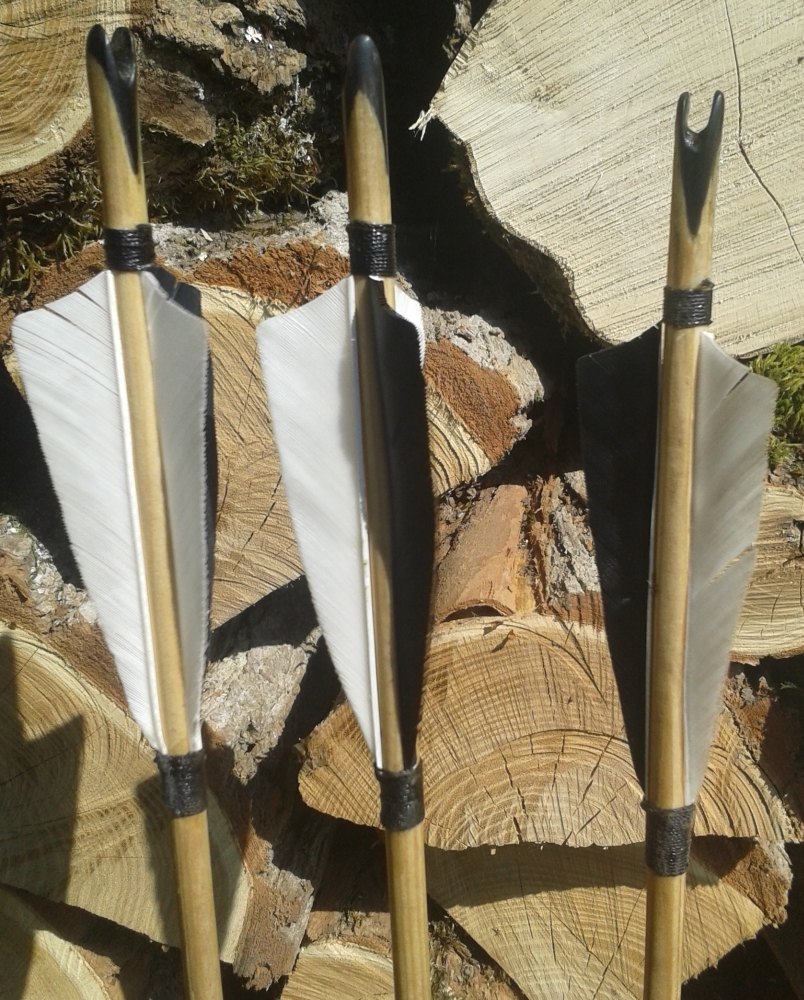

Ich hab auch mal gebastelt....
Von der Qualität her muss es noch besser werden, war mein dritter Satz Pfeile insgesamt
Spine: 35-40#
Spitzen: 70gr Feldspitzen
Federn: 4"Shield
Wicklung aus Brownell No.4
Eingespleißte Hornrundstäbe, in die die Nocks eingesägt wurden
Dafür ein fettes
an Shokunin und Heidjer
Spine: 35-40#
Federn: 4"Shield
Dafür ein fettes
Re: Pfeilpräsentationen 3
die Robinie reisst.
Von Hand befiedert? Einige Federn sitzen bisschen wellig auf dem Schaft.
An Hornnocken habe ich mich noch nicht gewagt, sehen aber gut aus.
Ich glaube irgendwie nicht an eine grössere Haltbarkeit als bei gewickelten Selfnocks. Mein Gefühl sagt mir, dass die Hornkeile den Schaft spalten wollen. Aber da ist ja auch noch der Kleber.
Gruss, Max

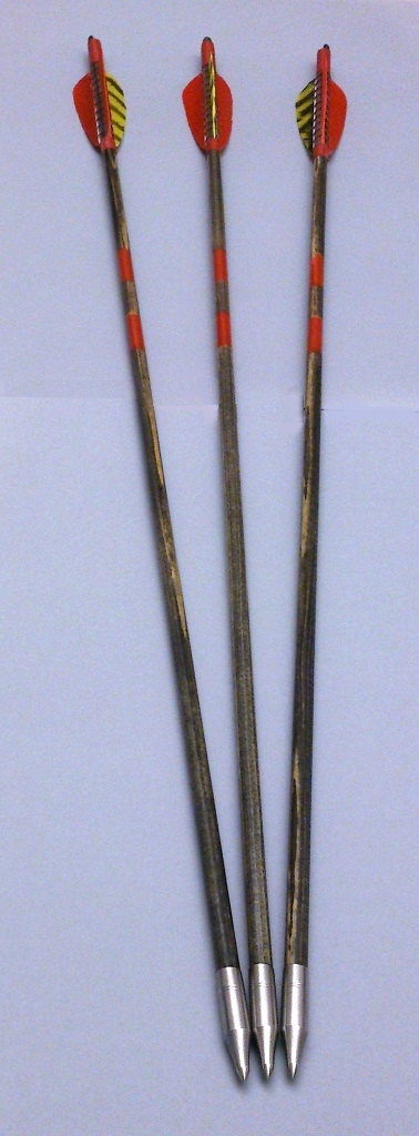

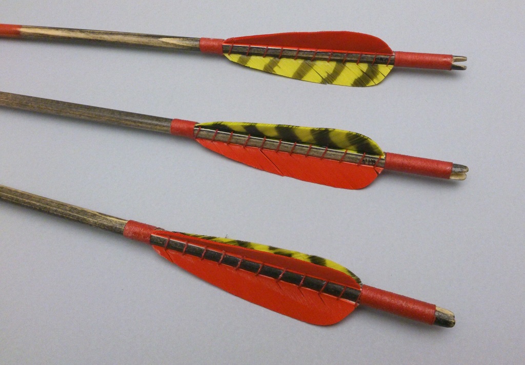

Hallo Allerseits, ich poste hier auch mal wieder was, damit auch Menschen, die der Meinung sind ihre Pfeile wären nicht gut genug zum präsentieren, trotzdem präsentieren - ich bin der Meinung, dass jeder Eigenbau es wert ist, präsentiert zu werden. Auch davon lebt ein so grandioses Forum wie Fletchers-Corner.
Deswegen hier meine seit ca. 3 Wochen fertigen Pfeile:
Und diese Mal hab ich die Wicklung richtig rum gemacht - iss gar nicht so schwer (was viel schwerer iss, iss ungewachstes, dünnes Sterngarn zu finden) und immer wieder total interessant, die Hände und die Arbeitsrichtung zu vertauschen, auch wenns anfangs schwer fällt.
Viele Grüsse - postet mehr Pfeile und kommentiert mehr
