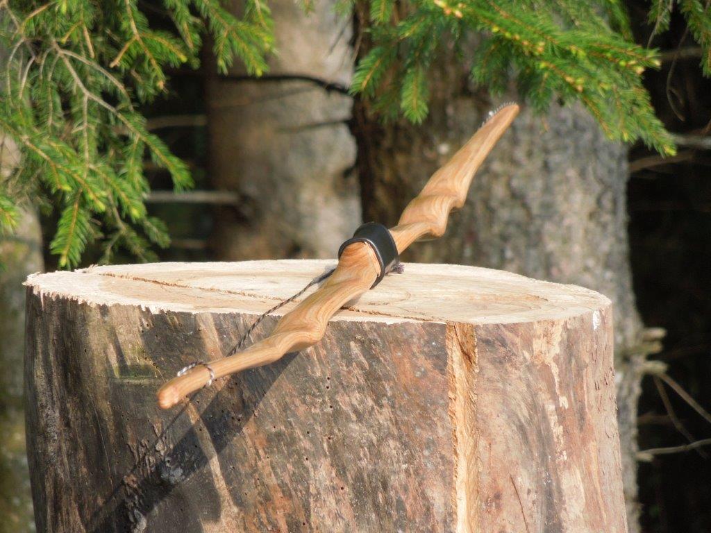

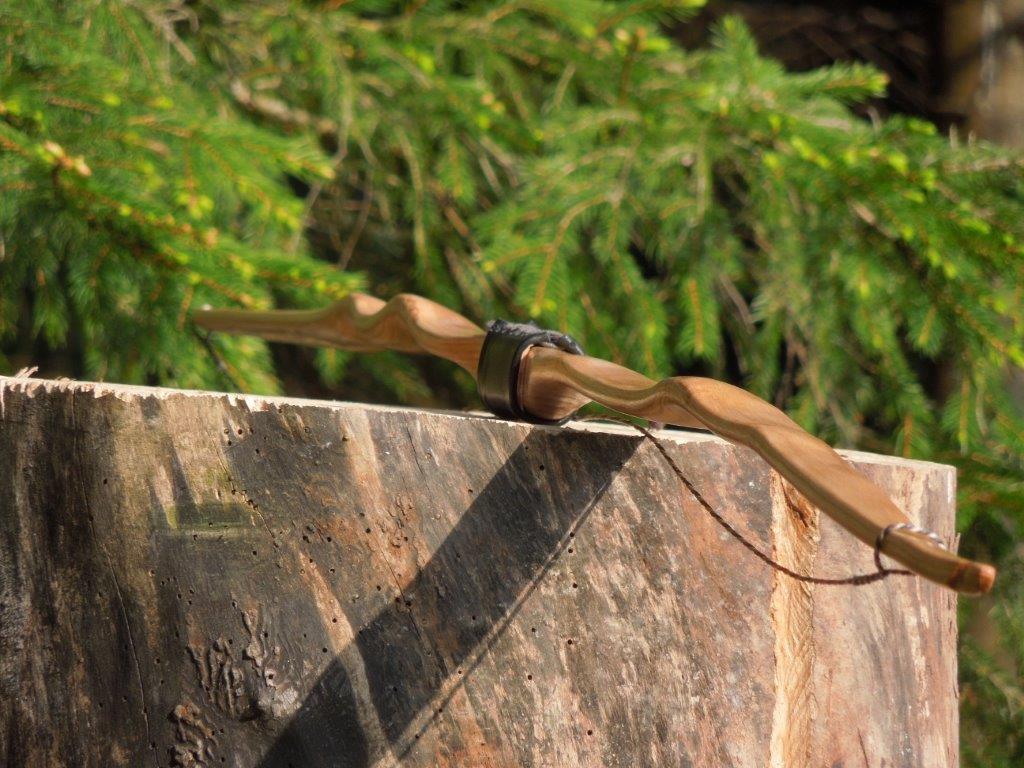

drei schöne Wellen, daher der Name...

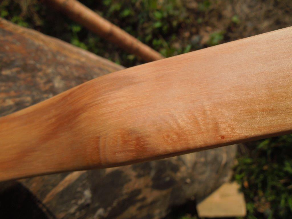

hier nochmal von der Bauchseite...

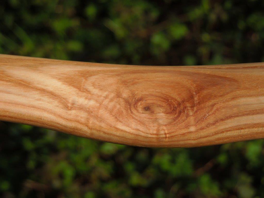

Überwachsene Äste gaben ihm die Wellen und auch dieses Riegel ähnliche Muster in den Wellenbereichen...
auch nochmal von der Bauchseite...

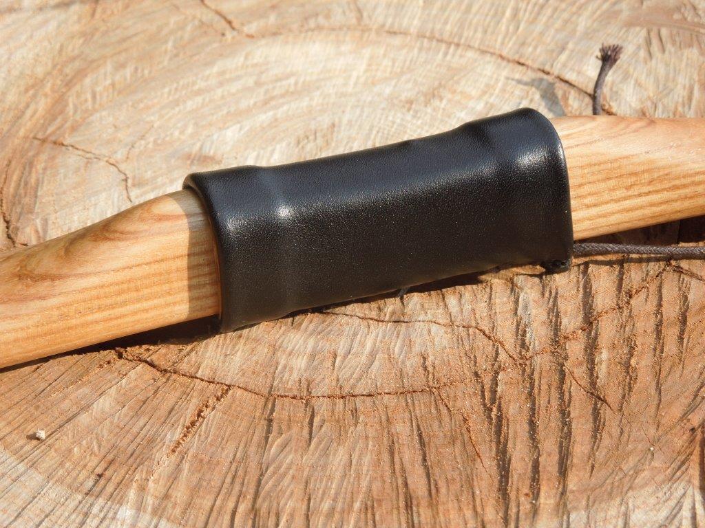

Griffbereich, übrigens - der Untergrund ist Bergulmenkern (als Farbtonvergleich)

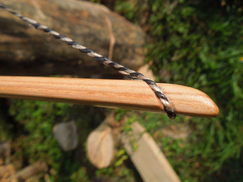

schlichte Schulternocken...

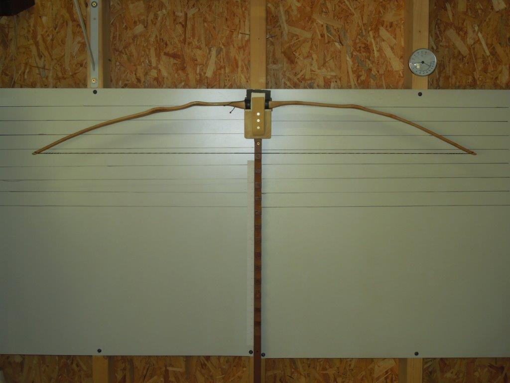

Standhöhe ca. 15cm
Standhöhe ca. 15cm

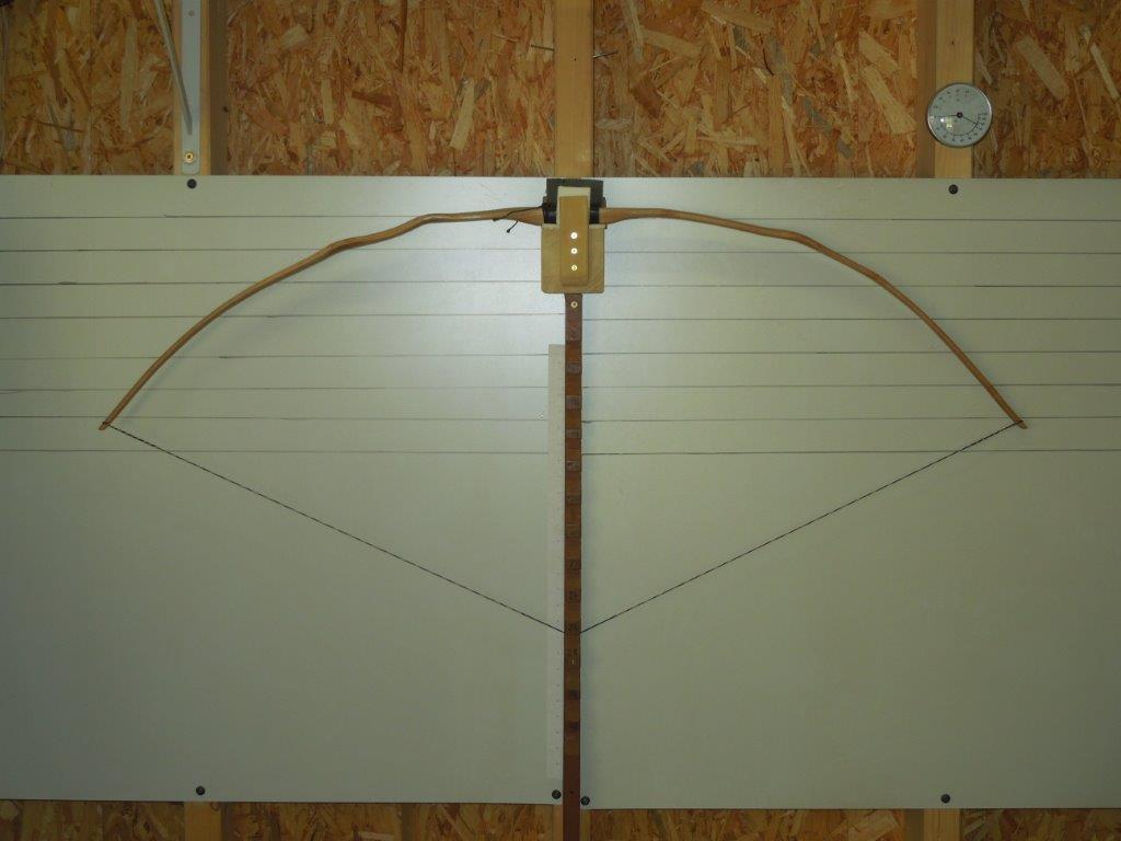

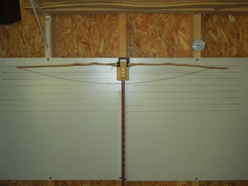

Auszug 26", sehr asymetrischer Tiller, soll aber nicht anders sein...
