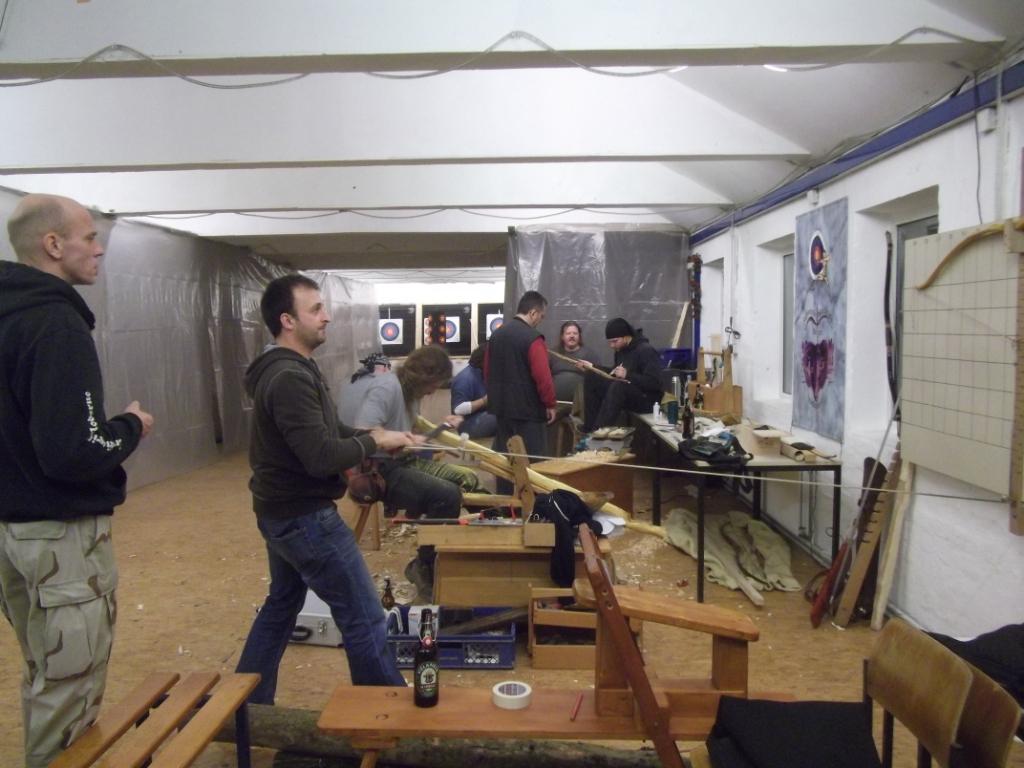

Hier zur Veranschaulichung ein paar Bilder von meinem Tillerebaum.
Entweder kann über die Umlenkrolle und das Seil mit einem Haken an der Sehne gezogen werden, oder die Sehne wird an einem abnehmbaren Metallbolzen eingehängt. Hier ist beides möglich.
Chilly
Umlenkrolle
Umlenkrolle
Der Bolzen zum Einhängen der Sehne kann versetzt bzw. entfernt werden
"In Aktion"
"In Aktion"
Tillerbaum mit Umlenkrolle, Zugseil und Waage
Beiträge: 22488
Hat gedankt: 7 Mal
Hat Dank erhalten: 96 Mal
Re: Erfahrungen mit Bogenbruch?
...und hier noch in "action"...:
http://www.fletchers-corner.de/download ... &mode=view
(10. Bogenbauertreffen in Bergen)
