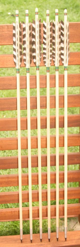

Hab auch mal wieder einen Satz gebaut.
alle Pfeile innerhalb 1# Spinewert und 10gn Gewicht.
Zeder, 29" Länge, Gewicht 406 - 416 Grain, 53# Spine, gebarrelt, Federn von der Bronzepute, Wicklungen mit Wicklungsgarn aus dem Angelrutenbau.
Spitzen: Top Head Adapter mit Saunders Combo Point (zusammen 105 Grain)
Mit dem Gewicht komme ich auf ca. 7,4GPP. Ich bin mir durchaus bewußt, das das sehr wenig ist. Aber ich habe schon immer leichte Pfeile bevorzugt.

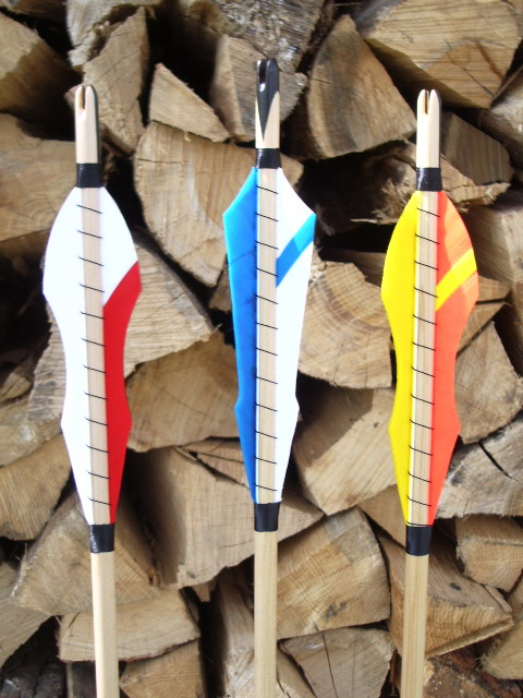

Ich habe mir mal zwei neue Federstanzen gegönnt.
Extra nach meinem Entwurf von Toni Biebel gebaut.
Die mittlere ist eine "Sting" in 5", jedoch nur 15 mm hoch inkl. Federkiel.
Die beiden äußeren sind eine Eigenkreation in 5" und auch 15 mm hoch.
Zu Ostern mussten die ersten Muster natürlich etwas bunt sein.

Ui, sehr schön :)
Sind die Federn gespleißt oder gefärbt?

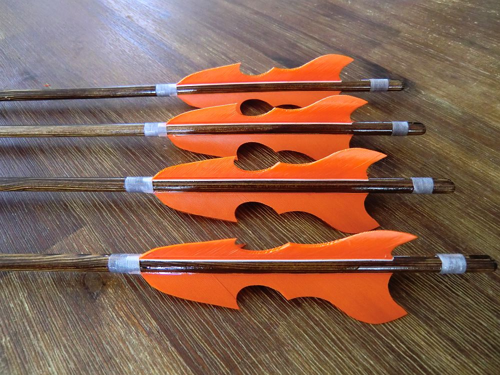

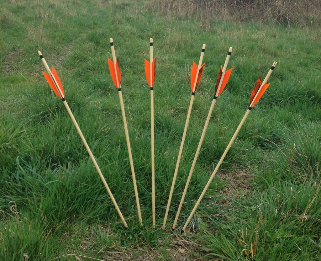

hab nochmal nen 4er satz heulpfeile gebaut und orangene sommeroutdoorpfeile
für meine frau und neongrüne sommeroutdoorpfeile für mich und im selbstge-
bauten köcher schauen selbstgebaute pfeile nochmal so gut aus :-)

@ Benedikt,
die Federn sind gespleist, irgendwo gab es hier mal eine kleine Anleitung
wie ich das mache, kann es aber gerade nicht finden.

@radon: sehr schön! Ich bevorzuge auch immer schön leichte Pfeile ;) allerdings ebenso eine etwas flachere Befiederung :)
@arrowfan: sauber gespleißt!
@tigama: krasse Federformen ;D

Radon, wie lang/hoch sind deine Federn?

Hallo Rolf
Da hast du aber schöne Ostereier gemacht ;D
So was sucht man nach einem Fehlschuß doch gerne ;)

Sind 5 Zoll lang und 10mm hoch.
