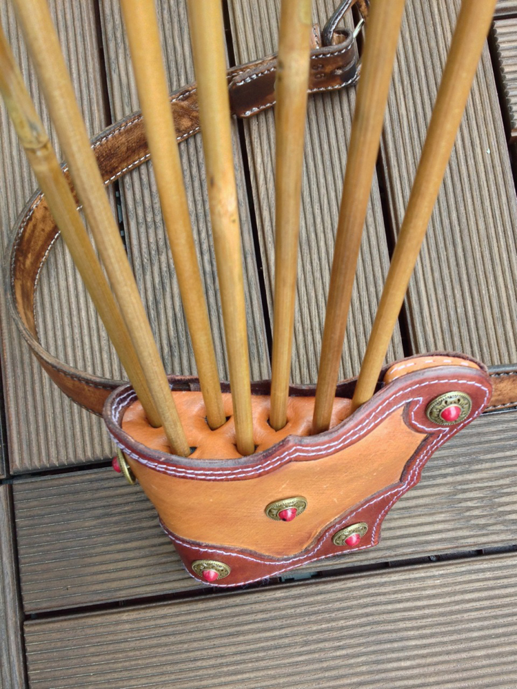

Nach ein paar Jahren Abstinenz möchte ich gerne wieder im Atelier aktiver werden. Hier mal der Köcher, den ich für meine Klamotten auf dem Mittelalter Markt in Luzern gemacht hab:

Köcher nach koreanischem Vorbild

Hallo Fjodor
Der sieht aber klasse aus.
Das könnte genau das Teil sein welches ich suche.
Wie trägt sich der Köcher?Wie verhält er sich wenn man sich bückt?
Könntest du vielleicht eine kleine Bauanleitung hier ins Forum setzen?
Würde mich über deine Beschreibung sehr freuen.
Gruß Marco

Hallo Fischtnix.
Der Köcher wird mit einem Gürtel am Rücken getragen, wie im unteren Bild ersichtlich. Die Pfeile kommen Dir so nie in den Weg. Das einzig etwas unbequeme ist die Pfiele wieder in den Köcher zurück zu stecken, das ist ein Gefummel, geht aber mit etwas Übung dann auch eleganter.
Zum Bau habe ich ein Stück Danage genommen, Löcher 'rein geschnitten für die Pfeile (mit einem angeschärften Alupfeilschaft), dann das Teil in eine passende Form geschliffen (frei Auge nach Bildern aus dem Internet), dann Leder darum gelegt, zugeschnitten, Zierleder aufgenäht, Seite und Boden von Hand angenäht, etwas nachgefärbt, hinten Schlitze eingeschnitten um den Gürtel durchziehen zu können, dünnes Holzplättchen in den Boden eingepasst, alles montiert und fertig.
