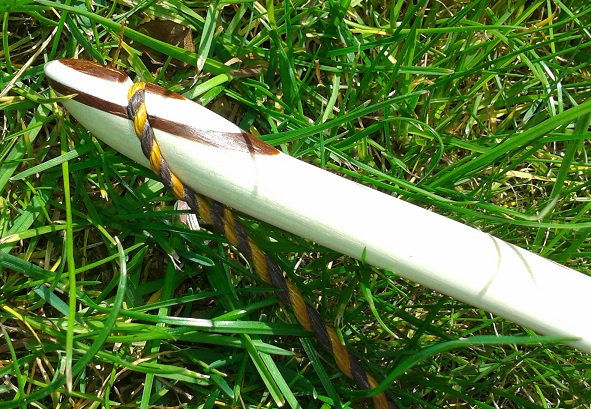

Hallöle,
zum 5ten Geburtstag meines Neffen habe ich ihm einen Bogen aus Haselnuss gekratzt.
Das Ästchen war ungefähr 4 cm.
Was herausgekommen ist sieht aus wie ein Großer ;)
Werte ~10#@16"
Länge ca. 95cm
Sehne 10 Strang Dacron flämisch Spleiss.
Nockoverlays Bubinga-Rentiergeweih-Bubinga
Pfeilanlage Rentiergeweih
Bei Gelegenheit mache ich noch mal Fotos im Auszug sobald meine Kleine zu Hause ist.

Untere Nocke
Untere Nocke
Etwas Näher das Ganze
Die obere Nocke
Die obere Nocke
