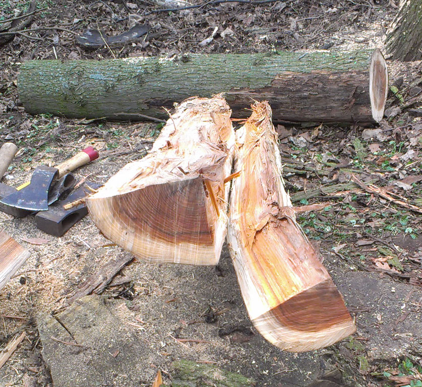

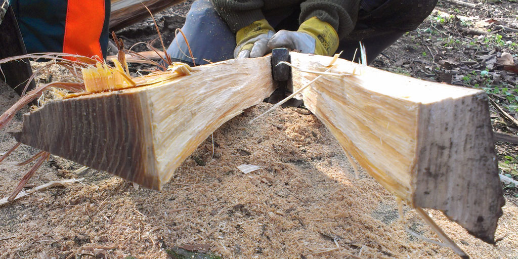

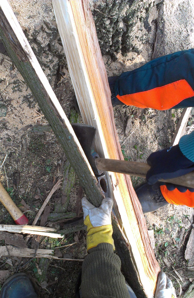

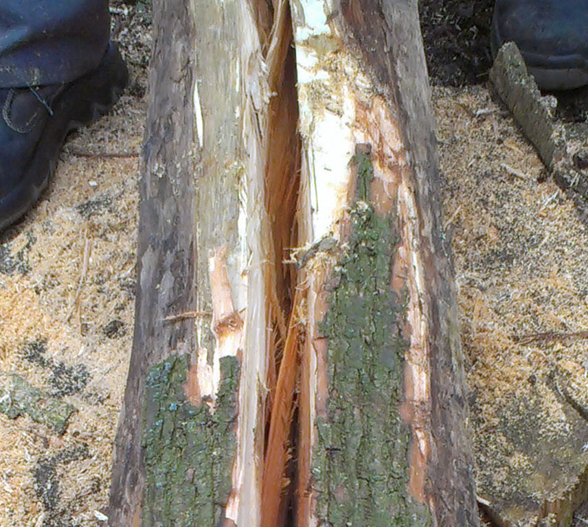

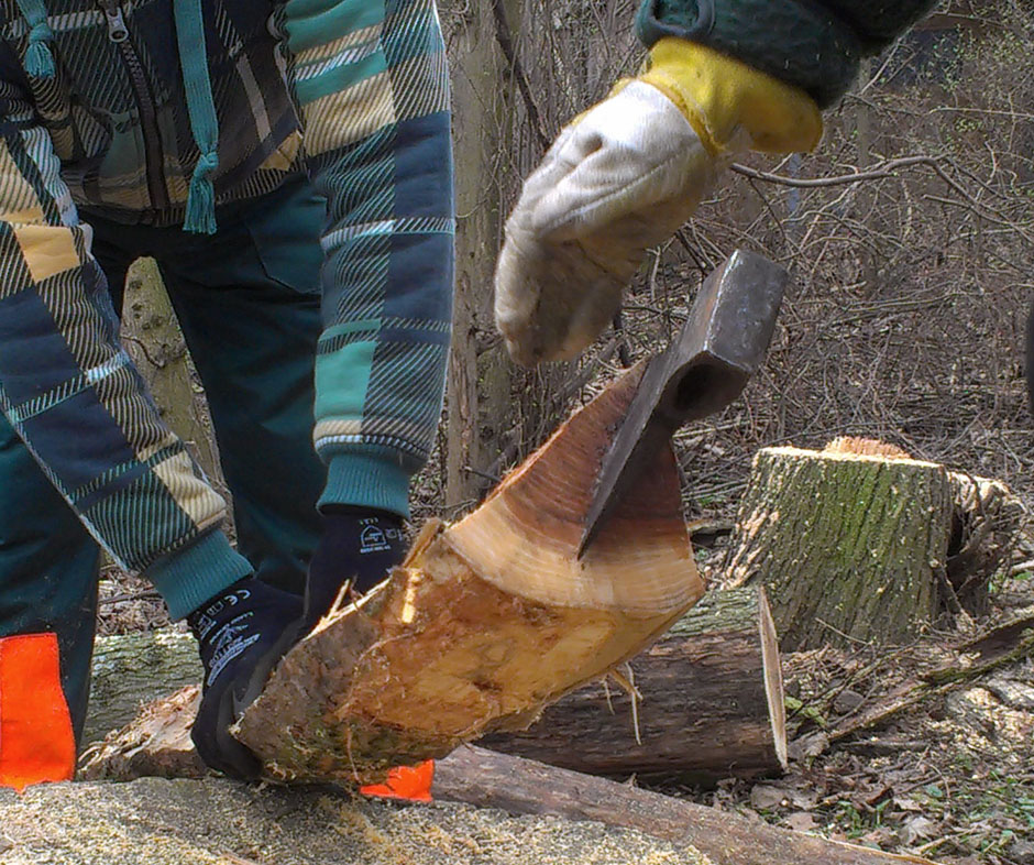

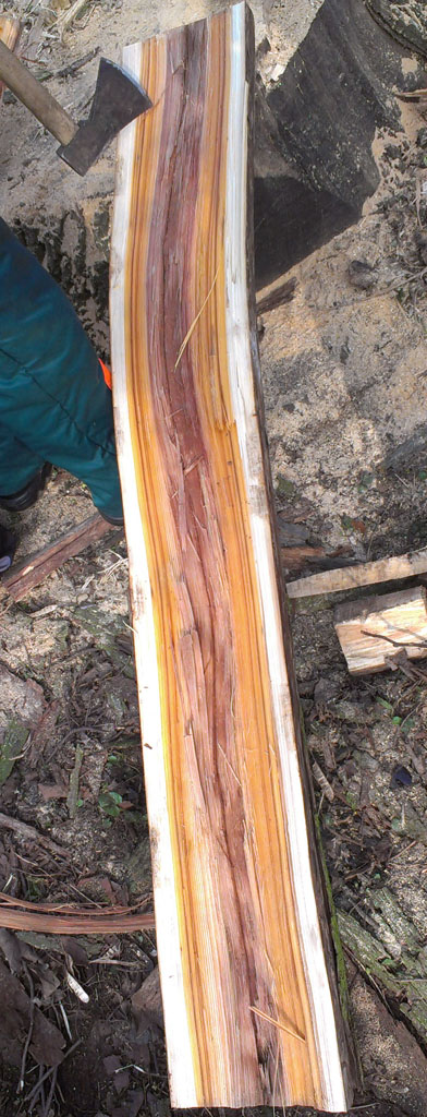

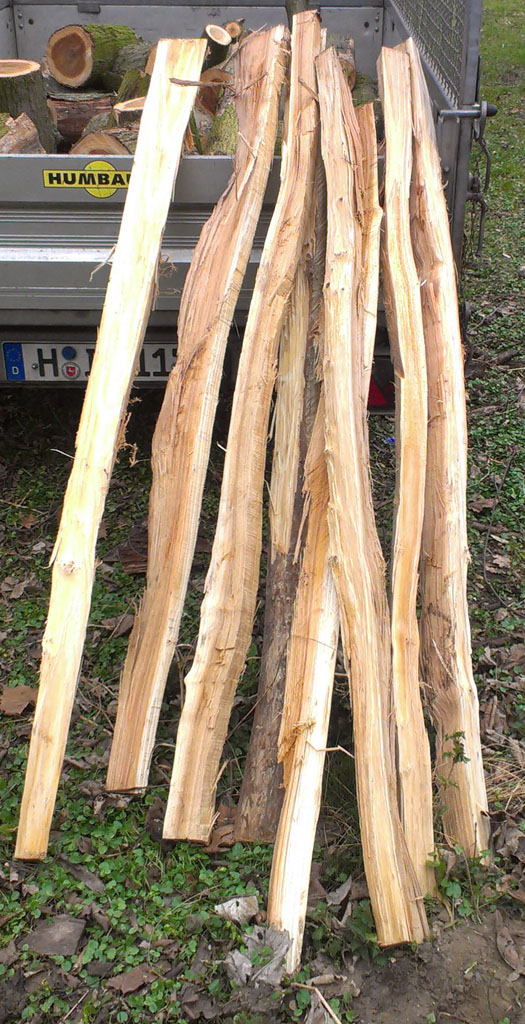

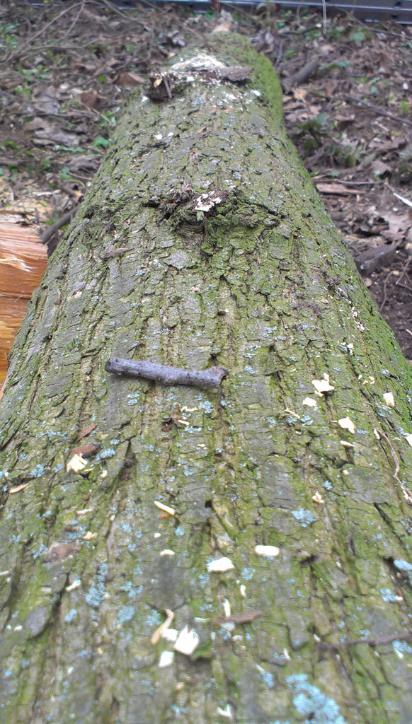

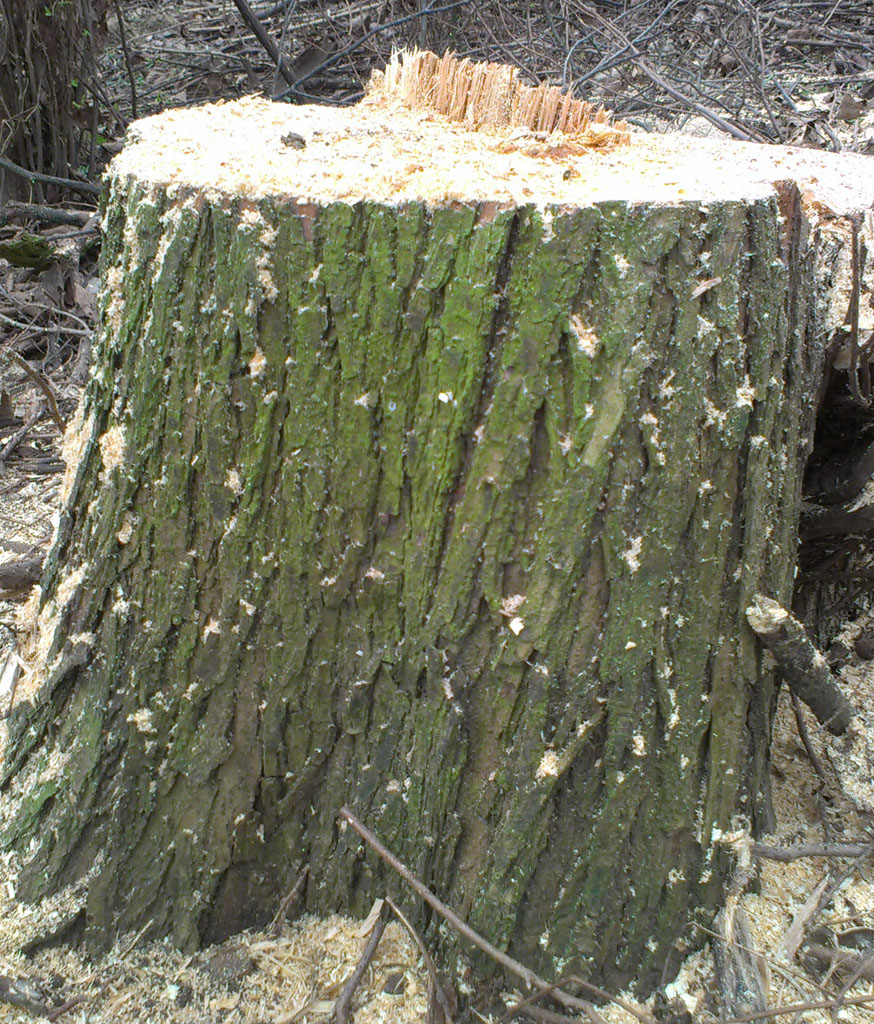

Hallo Gemeinde.
Ich weiß ja das die Holzzeit eigentlich schon vorrüber ist, aber heute ist mir zufällig noch was über den Weg gelaufen.
Also:
Der Chef sagt heut morgen ich soll mal da und da hin, da steht noch ein Totbaum der vergessen wurde. Wir da hin und was steht da? Eine Ulme mit ca. 90cm Umfang auf ein Meter höhe.
Och shit dachte ich, die Krone total trocken und die Borke löste sich schon ab. Na toll, Splintkäfer und dazugehöriger Pilz. Da lässt sich sicher nix mehr machen.
Also hau ich das Ding um. Nach dem ersten Trennschnitt sehe ich allerdings noch viel intaktes Holz und somit nahm das Drama seinen lauf...
Einen Abschnitt habe ich auf 2m geschnitten, einen auf 1,60 und dann wurde gespalten was das Werkzeug hergab...
Da der Splint relativ unbrauchbar geworden war, haben wir ihn weitestgehend bis auf das Kernholz abgespalten und 14 mehr oder weniger brauchbare Staves rausgeholt.
Meine Frage nun an euch: Wie schnell muss ich nun sein um bei den Staves jeweils die Jahresringe freizulegen ohne das mir die Dinger reißen, bzw. kann man Ulme auch im getrockneten Zustand noch bearbeiten.
Hab gerade einen am Wickel bei dem ich so um die 3-4 Ringe runter muß - schön ist das nicht! ( 30cm in einer Stunde...
Könnte ich die auch decrownen? Wenn das bei Ulme geht würd ich das halt mal versuchen.
Für euren Rat wäre ich sehr dankbar.
Hier noch ein paar Bilder vom heutigen Tag.
Gringo
P.S.: Könnt ihr mir sagen was das für eine Ulme ist?

Re: Es ist Holzzeit! Teil 4
Boah, schöne Beute, aber warum decrownen? Auch da musst du ja einen Ring unverletzt lassen. Dann lieber üben und einen ganzen suchen
Du Glücklicher!
Eine tolle Ulme...(ich tippe auf Feld oder Flatterulme,zur genauen Bestimmung bräuchte man ein Blatt,kann auch trocken sein)
Zu den Staves:Enden versiegeln und warm und /oder luftig lagern,am besten Holzfeuchte messen.Wenn sie<18% ist,solltest Du in
zwei /drei Wochen zu Werke gehen können...Der Splint ließ sich wohl gut abspalten,seit ihr denn innerhalb eines Rings geblieben?
Gruß Stefan
Hallo Stefan und Haita,
ja coole Ausbeute das...
Nein leider sind wir das ein oder andere mal nicht im Ring geblieben und somit muss ich bei allen einen Jahresring freilegen.
Ich bin damit noch relativ überfordert und deswegen ziemlich langsam. Ich schaff das also nicht in kürzerer Zeit alle Staves fertig zu machen. Kann ich bei trocknender Ulme auch noch den Jahresring, ohne mehr Probleme, freilegen oder muss das Holz dazu Frisch sein? Ich würde sie dann nämlich erstmal alle versiegeln und nach und nach ohne Stress bearbeiten.
Mach das genau so! Ohne Stress.

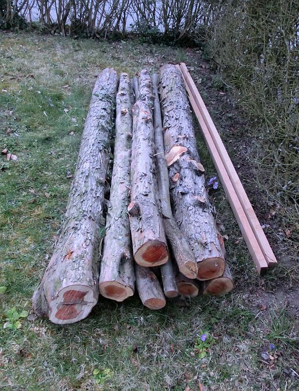

Meine wohl letzte Holzzeit diesen Winter (nicht selbst gefällt, von einem Verwandten, der bei der Stadt arbeitet):
- zwei dicke Eiben (dir rechte teilt sich erst kurz hinter dem Abschnitt in drei auf)
- zwei mittlere Eiben
- drei Schwarzdorn(?) (lagen leider schon ein paar Wochen unversiegelt rum)
- zwei Robinien-Kanthölzer (etwas schmal, eines davon sieht ganz brauchbar aus)
Alles so 2m lang, die dicken muss ich aber spalten, die bekomme ich so alleine nicht bewegt (@Palmström: schon was vor am Sa.

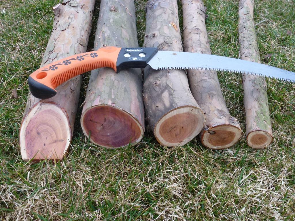

Passend zum internationalen Tag des Glücks: fünf Eibenäste, 4 bis 10cm Durchmesser.
Meine erste Eibe!!!!
Geplante Lagerung: nicht spalten (?), mit Rinde, Stirnseiten und Äste versiegelt.
Kann man aus solchen Ästen auch was ordentliches bauen? Ich denke mich zu erinnern, dass Chirion mal einen Thread dazu gestartet hat...aber da hab ich ja noch ein Jahr Zeit!
Chilly
