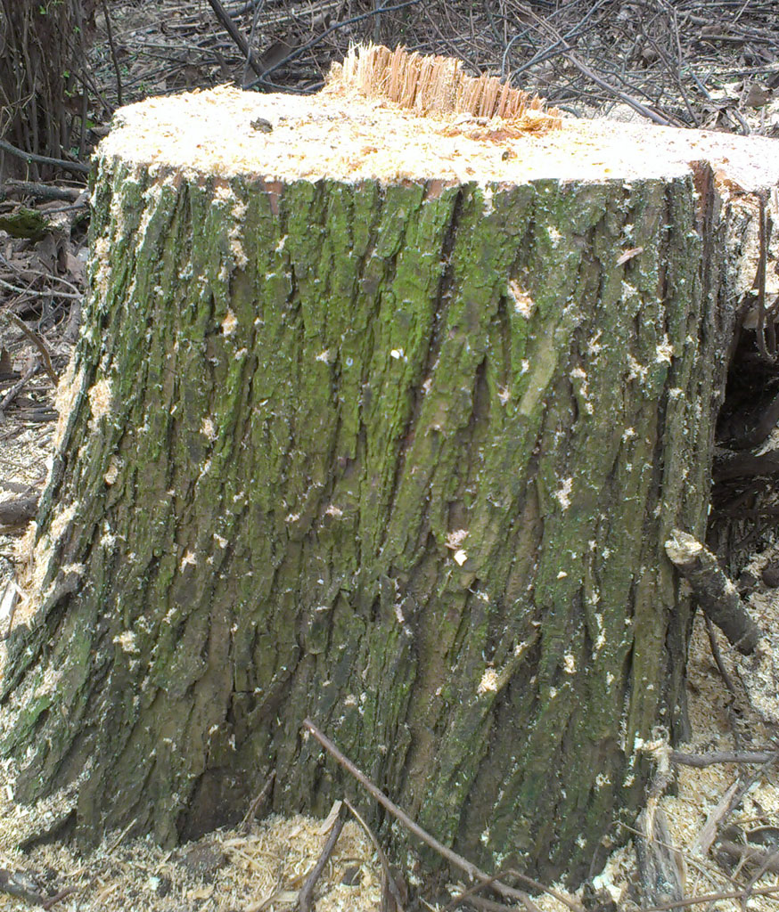

Der Chef sagt heut morgen ich soll mal da und da hin, da steht noch ein Totbaum der vergessen wurde. Wir da hin und was steht da? Eine Ulme mit ca. 90cm Umfang auf ein Meter höhe.
Och shit dachte ich, die Krone total trocken und die Borke löste sich schon ab. Na toll, Splintkäfer und dazugehöriger Pilz. Da lässt sich sicher nix mehr machen.
Also hau ich das Ding um. Nach dem ersten Trennschnitt sehe ich allerdings noch viel intaktes Holz und somit nahm das Drama seinen lauf...
Einen Abschnitt habe ich auf 2m geschnitten, einen auf 1,60 und dann wurde gespalten was das Werkzeug hergab... ;D
Da der Splint relativ unbrauchbar geworden war, haben wir ihn weitestgehend bis auf das Kernholz abgespalten und 14 mehr oder weniger brauchbare Staves rausgeholt.
Meine Frage nun an euch: Wie schnell muss ich nun sein um bei den Staves jeweils die Jahresringe freizulegen ohne das mir die Dinger reißen, bzw. kann man Ulme auch im getrockneten Zustand noch bearbeiten.

Hier noch ein paar Bilder vom heutigen Tag.
Gringo
P.S.: Könnt ihr mir sagen was das für eine Ulme ist?

Eine tolle Ulme...(ich tippe auf Feld oder Flatterulme,zur genauen Bestimmung bräuchte man ein Blatt,kann auch trocken sein)
Zu den Staves:Enden versiegeln und warm und /oder luftig lagern,am besten Holzfeuchte messen.Wenn sie<18% ist,solltest Du in
zwei /drei Wochen zu Werke gehen können...Der Splint ließ sich wohl gut abspalten,seit ihr denn innerhalb eines Rings geblieben?

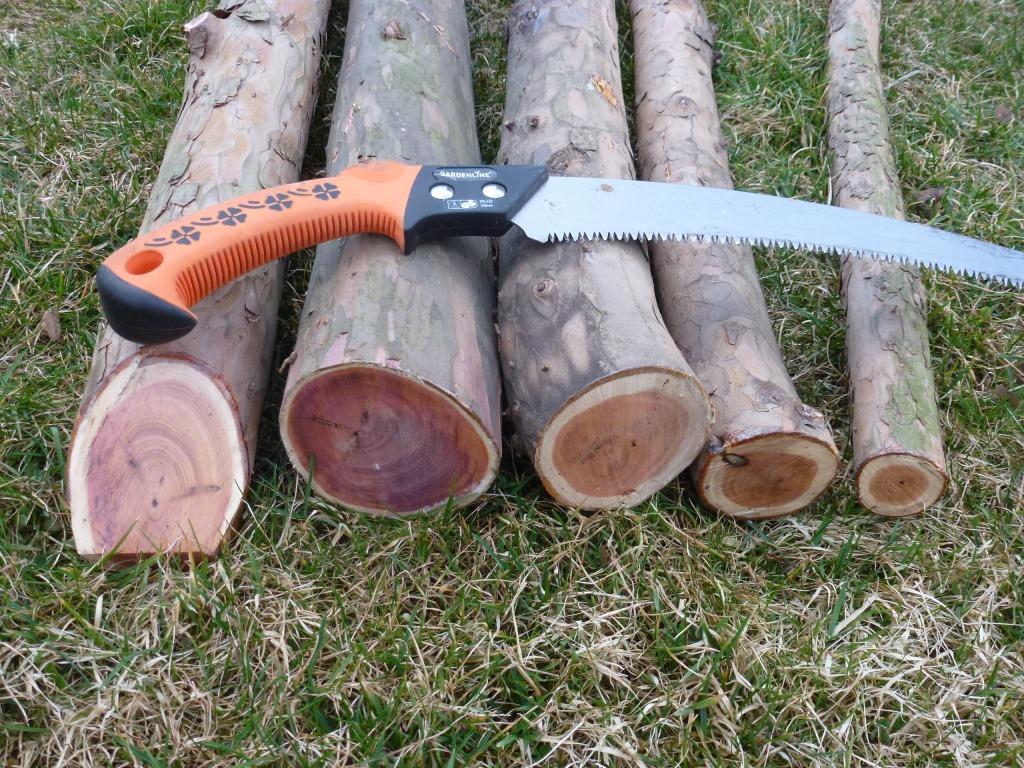

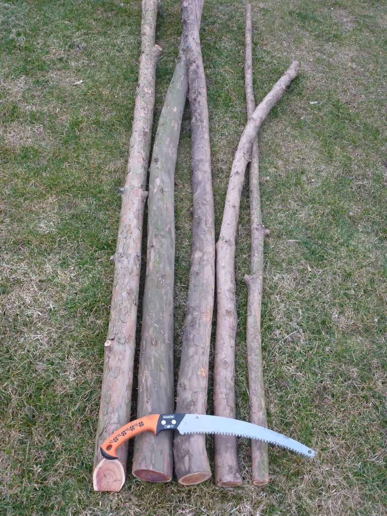

Passend zum internationalen Tag des Glücks: fünf Eibenäste, 4 bis 10cm Durchmesser.
Meine erste Eibe!!!! ;D
Geplante Lagerung: nicht spalten (?), mit Rinde, Stirnseiten und Äste versiegelt.
Kann man aus solchen Ästen auch was ordentliches bauen? Ich denke mich zu erinnern, dass Chirion mal einen Thread dazu gestartet hat...aber da hab ich ja noch ein Jahr Zeit!
