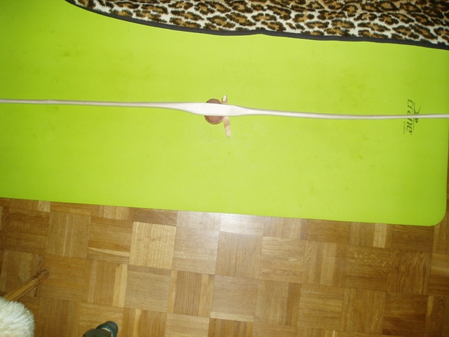

Brauche mal wieder eure Hilfe.
wie wird denn ein Bogen getillert, der einen reflexen Wurfarm hat.
müssen die beide gleich weit biegen, oder um den Reflex wenniger??
bin um jede hilfreiche Antwort sehr dankbar.
Tiller für meine Hasel

Re: Tiller für meine Hasel
Der Reflex ist ja nur minimal!
2 Varianten:
1. Beide WA sind gleich lang:
Nimm den reflexen WA nach unten und tillere ihn ganz normal!
Da der Reflexe dann etwas mehr Vorspannung hat, musst du ihn nicht mal dicker lassen, er hat automatisch den erforderlichen Geschwindigkeits-Vorsprung....
2. der untere WA soll kürzer sein:
Nimm den Reflexen nach oben. Der Untere bekommt durch die Kürze mehr Last, da würde ein zusätzlicher Reflex ihn evtl. überfordern. Der Untere muss dann allerdings einen Tick dicker sein, damit er trotzdem noch schneller ist.
2 Varianten:
Hihihihi....
Das ist für dich reflex?
Das ist reflex
Aber zu deiner Frage:
Grundsätzlich gibt es zwei Arten, einen Bogen mit reflexen Stellen zu tillern:
1.Der Bogen biegt überall gleich.
Dadurch sieht es dann so aus, als wäre der Bogen an den reflexen Stellen zu steif, da er dort ja schon in die andere Richtung "vorgebogen" ist. Aber er biegt dort genauso stark wie an allen anderen Stellen.
2. Der Bogen biegt AUGENSCHEINLICH im Vollauszug absolut gleichmäßig.
Will heißen: Keine Steifen Stellen im Wurfarm.
Sieht ästhetischer aus, belastet die reflexen Stellen aber mehr, da sie ja mehr biegen müssen, um den selben Biegeradius zu erhalten.
Viele hier wählen oft einen Kompromiss zwischen beiden Varianten, dass liegt aber bei dir
Mach Späne
Das ist reflex
Mach Späne
Ja dann mal vielen Dank,
werde mich mal ans Werk machen und schaun ob ich daß so hin kriege.
