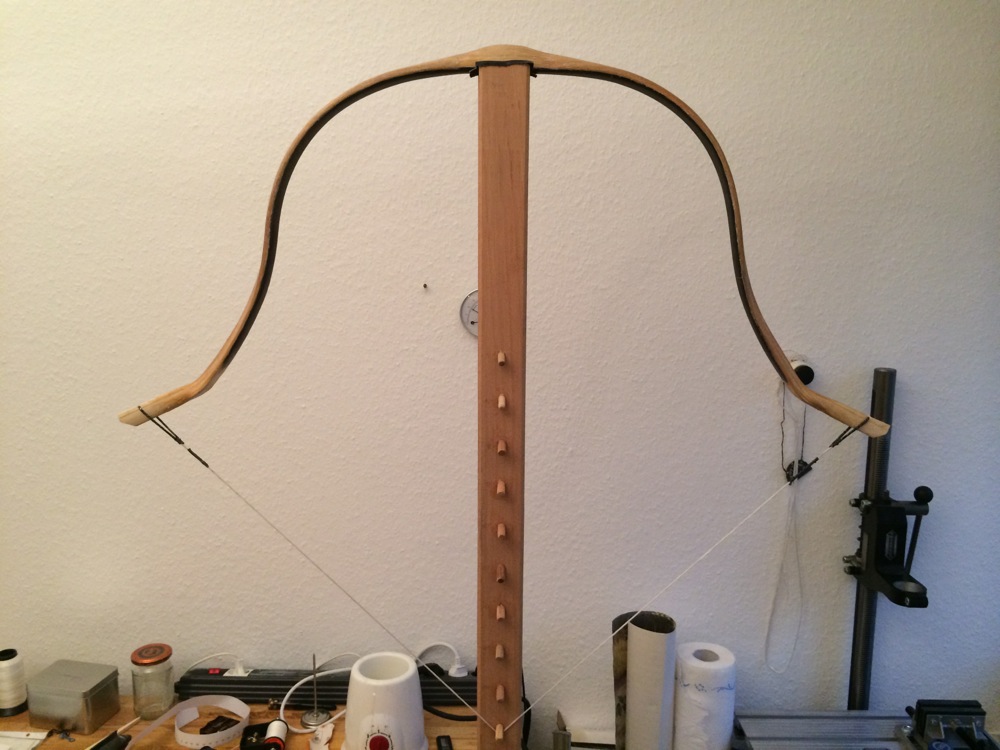

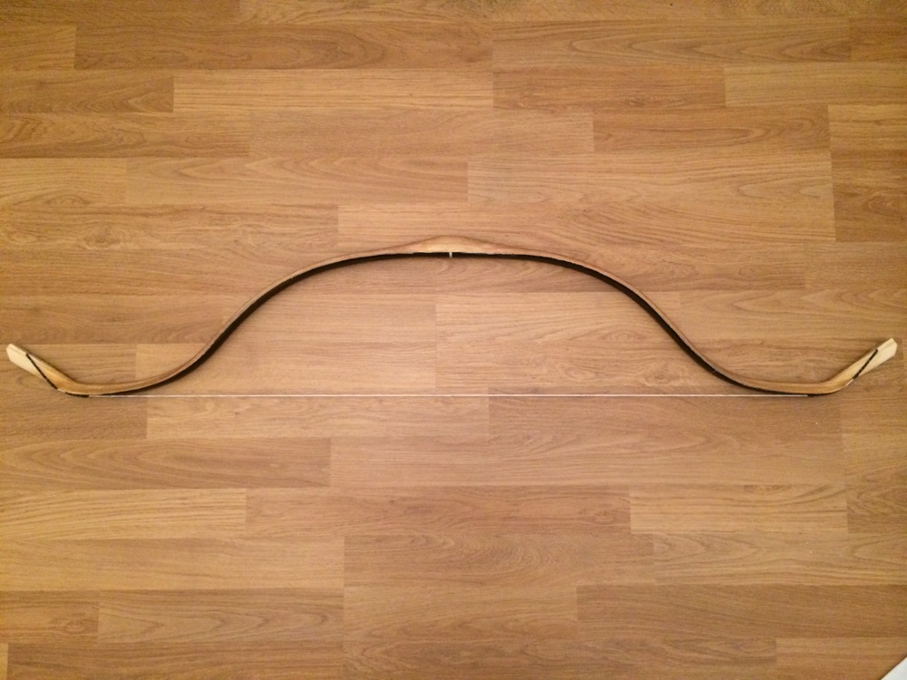

Beitrag von Arry »
Moin! Das könnte der Durchbruch sein! (Öhm, im Zusammenhang mit Bogenbau vielleicht ein etwas ambivalenter Begriff...)
Jedenfalls: Habe über Nacht die Verdrehung mittels einer Methode behandelt, die Francesco Alessi verwendet:
Am Bogen war auch noch ein Barschak dran (Theraband, auf Zug um Sehne und den schwächeren Wurfarm gewickelt), um den schwächer wirkenden Wurfarm zu stützen und den stärkeren gleichzeitig zu belasten.
Und tatsächlich - heute morgen sah der Bogen gerade und balanciert genug aus:
Der rechte Tip steht allerdings immer noch in einem etwas steileren Winkel zu seinem Kasan, als der linke.
Jedenfalls traute ich mich, ihn weiter auszuziehen. Und yeah, er hält!
Und noch weiter:
28"
28"
Und noch weiter:
30"
30"
Yeah! :D
Danach habe ich erstmal ungläubig den Sehnenbelag und das Horn nach Rissen abgesucht. Aber es sieht alles ok aus. Vereinzelte Härchen stehen von der Sehnenschicht ab, aber das tun sie schon, seit ich den Bogen erstmals auf die Tepliks spannte.
Wie man auf den Fotos sieht: Der rechte Wurfarm ist im Sal etwas ausgebeulter. Ich frage mich, ob das am steileren Winkel des rechten Tips liegen könnte und verschwinden würde, wenn ich diesen etwas platter biegen würde (und im Gegenzug den linken Tip etwas steiler)? Bin wie immer für Hinweise dankbar.
