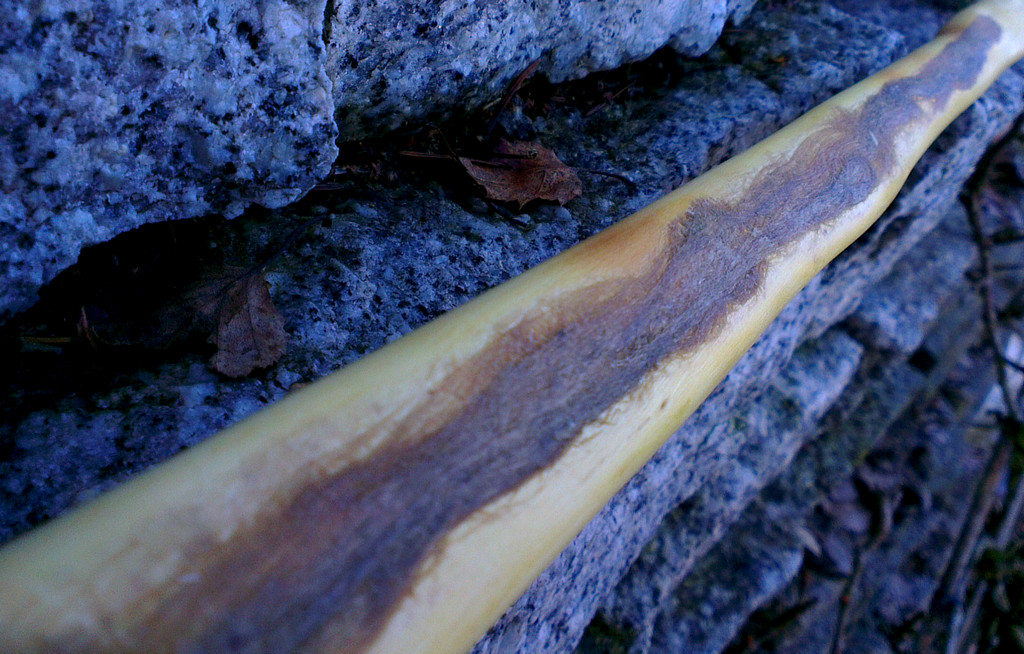

hier die namensgebenden Frasspuren im Holz

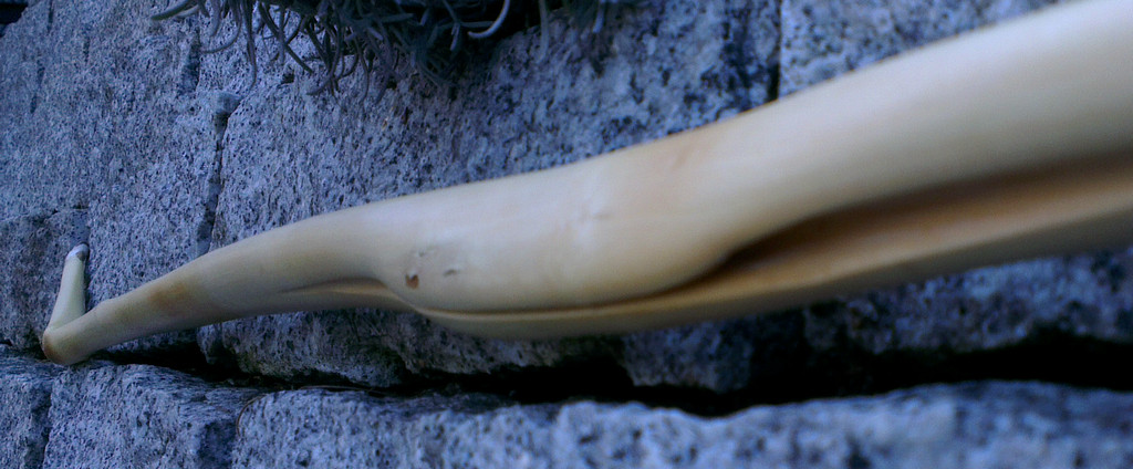

zu den Tips hin den Bast entfernt... und wieder die altbewährten Wickelnocks aus Hanf und ein paar Tröpfchen Sekundenkleber - schnell gemacht, leicht und stabil ;)

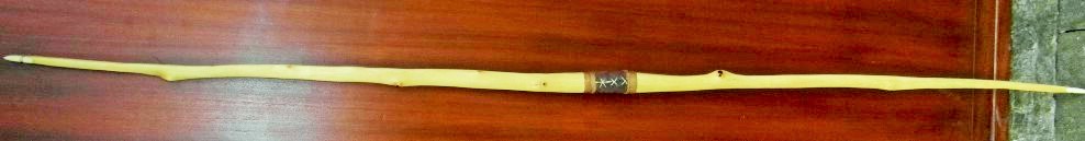

Mein sap Nr 1 :)
1, Holzart: Hollunder , schwarzer
2, Länge N/N: ca 170cm
3, Zuggewicht bei XY Auszug: hat noch zugelegt, ca 60 # bei 28"
4, Link zum Baufaden : http://www.fletchers-corner.de/viewtopi ... 72&t=23962
Ein Bogen der nun ganz einfach gehalten worden ist, kein überflüssiger Schnick oder Schnack , ok eine Griffwicklung für eine bessere Haptik , das ist aber auch alles.
Finish : Leinölfirnis
Ansonsten Bogen pur :) Ganz im Sinne der Sap Grundidee :) :)
