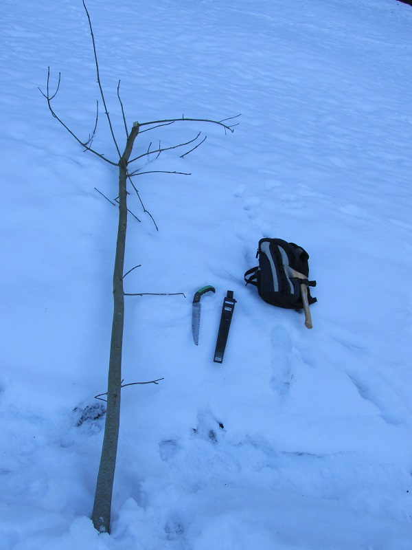

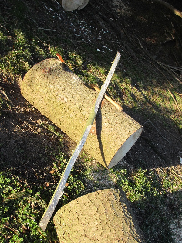

Kurz vor Silvester hat der Föhn diese kleine Esche geknickt. Am 1sten bin ich dann los und habe das arme geknickte Ding umgesägt um es von den Qualen zu erlösen.

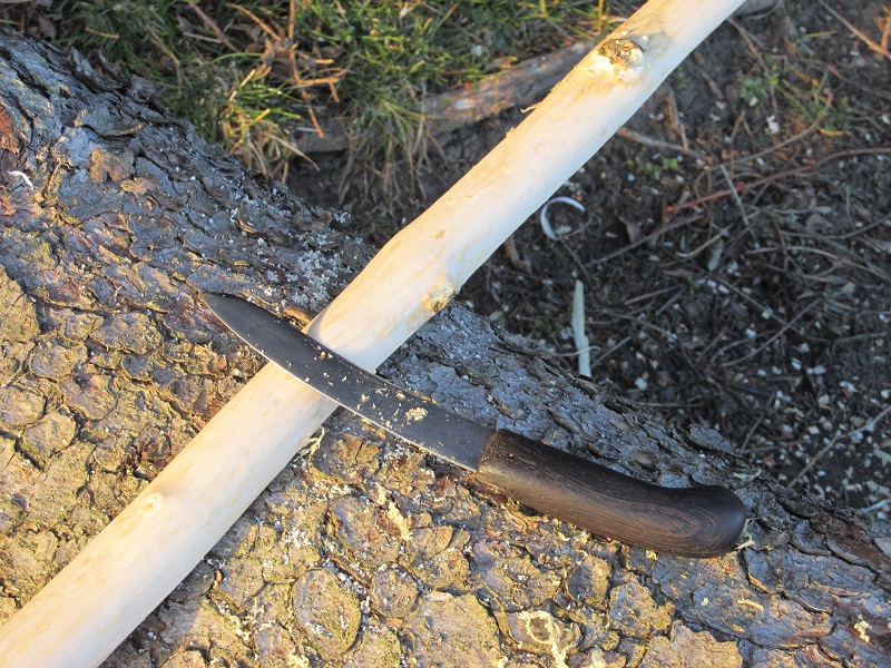

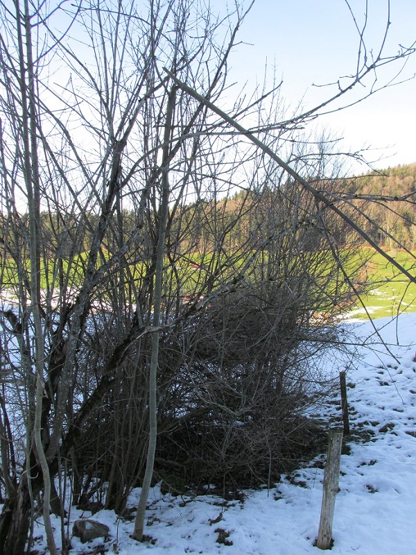

Hier noch ein Foto von der Spitze mit Knospe und eins vom Stämmchen. Einen Meter hatte ich nicht dabei, das Stämmchen war ca. 40cm länger als ich, also gut 2,15mm. Ein sonniges Plätzchen war schnell gefunden. Und los gehts. Als erstes habe ich den Rohling gekürzt auf Körpergrösse. Das untere Ende musste dran glauben, da es krumm war. Mit dem Küchenbeil nahm der Bogen rasch Form an. Den Griff liess ich mal und die Wurfarme arbeitet ich bis zum Markkanal runter. Mit dem Messer die Rinde runter Bis jetzt habe ich die Säge, das Küchenbeil und mein Messer gebraucht.

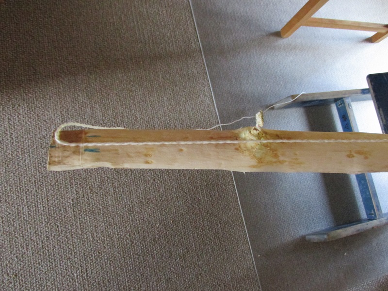

Da der eine Wurfarm (ob der obere oder untere wird sich noch ergeben) seitlich zu fest gekrümmt war habe ich den Rohling zum trocknen eingespannt. Hoffe es reicht, damit die Sehne in die Mitte kommt. Mit so dünnem und frischem Holz habe ich noch nie einen Bogen gebaut.
Also kommt als Werkzeug noch eine Schraubzwinge dazu. Nun ab in die Werkstatt und mal schauen was sich so tut.

Den Rohling mal ausgespannt und angeschaut. Das Einspannen hat funktioniert, das Trocknen nicht so ganz, das Holz ist gerissen.
Wenn ich Glück habe geht der Riss nur bis zum Markkanal. Mal etwas Material abnehmen.

Geht zu 99prozent nur bis zum Markkanal
alles andere würde mich wundern..

Tom Tom hat zum Glück recht: Der Riss ist weg. Habe heute Nachmittag den Griffbereich mal eingemessen und etwas kürzer gestalltet.
Mit Hilfe einer Schnurr bestimmte ich die Lage der Nocken und ich machte die Wurfarmenden schmaler. Der ( zukünftige ) Bogen wiegt jetzt 736g. Nun will ich das Gewicht regelmässig kontrolieren. Vieleicht darf das gute Stück Ende nächster Woche schon in die warme Stube.

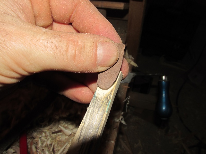

So sieht der Bogen zur Zeit aus: Nun will ich die Overlays machen. Von Piercer habe ich mal einige Holzstücke bekommen, nehmen wir doch diese. Soll Nussbaum sein. Ich male die Enden zuerst mit einem Bleistift an und Feile dann eine leicht schräge Fläche an die Tipps. So sieht man schön welche Form die Fläche hat und kann das Overlay genau danach feilen.

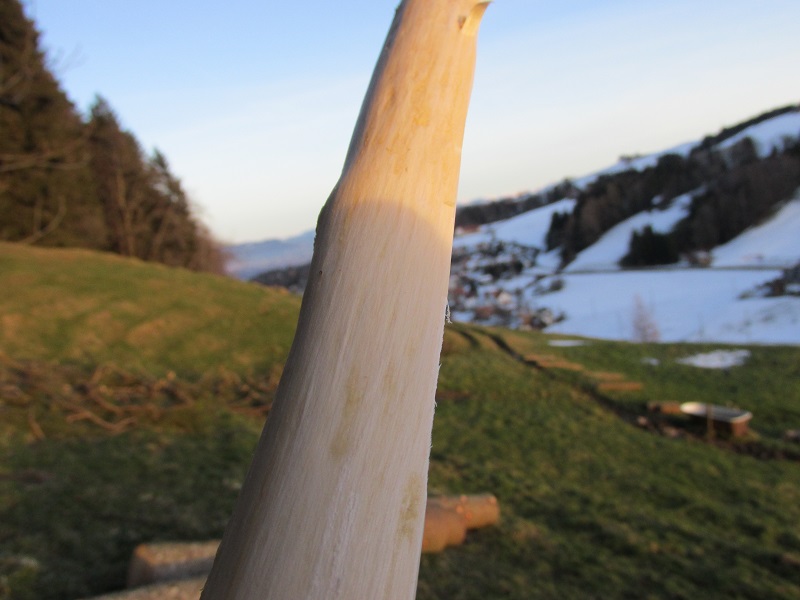

Heute gings weiter. Die Nocken sind nun beinahe fertig:

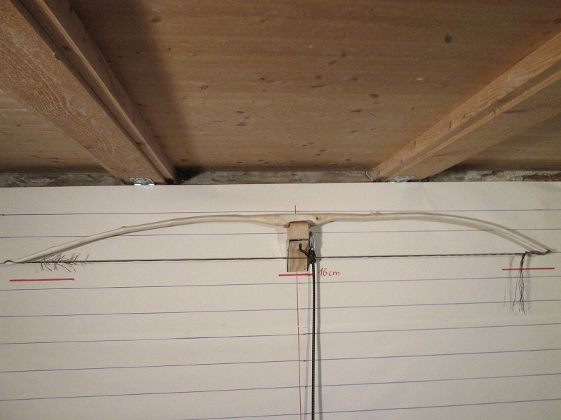

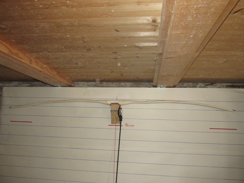

Auch der Tiller macht Fortschritte. Hier mal ein Bild vom Bogen mit niedriger Standhöhe. Wie er ungespannt aussieht siehe oben im letzten Beitrag.
Das seitliche richten hat sich gelohnt, die Sehne verläuft am richtigen Ort.
Weitertillern und dann auf Stanhöhe gespannt:

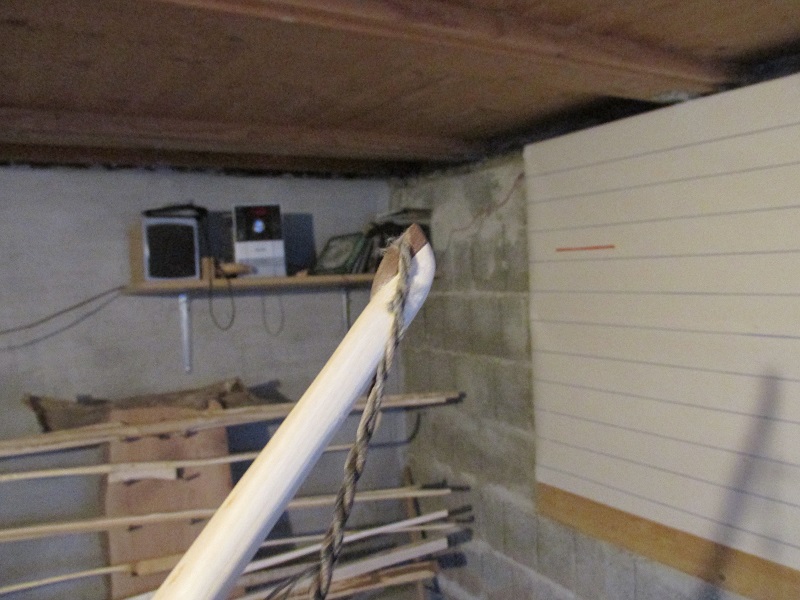

Endspurt. Der Bogen ist mal grob geschliffen und der Tiller kommt auch langsam. Etwas korrigieren muss ich schon noch, doch heute nicht mehr.

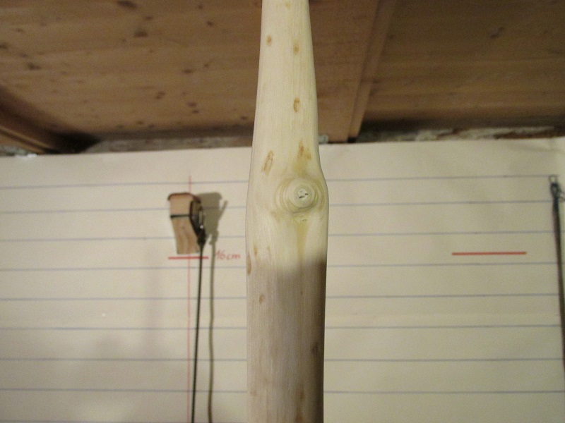

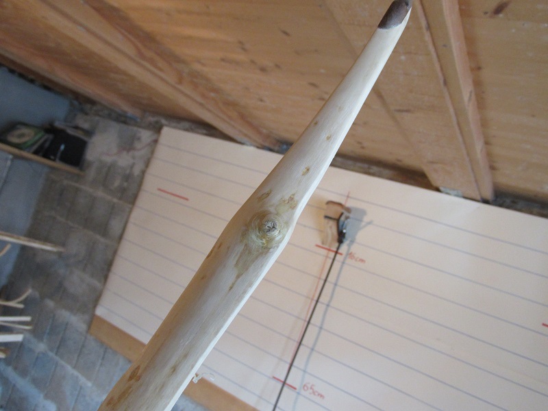

So sieht der Tiller zur Zeit aus: und abgespannt Muss ich mir bei solchen Ästchen sorgen machen? Ich liess an der Seite etwas mehr Holz und es hat auf dem Rücken eine schöne Erhöhung um das Ding. Habe die Stelle wärend dem Tillern immer wieder kontroliert und es hat nur den Riss im Ast, das Holz rundherum sieht gut aus. Morgen Abend fertig machen hoffentlich schaffe ich noch eine anständige Präsi bis zum Sonntag. So mit Fotos von draussen bei schönem Wetter.

Da hätte man evtl sogar noch mehr Breite lassen können. Bist du um den Ast den Fasern gefolgt?

Jein, habe da einen Kompromiss gemacht. Da sich der Wurfarm an dieser Stelle verjüngen soll hätte ich sowieso Fasern durchtrennt. Habe rasch mit dem Malprogramm versucht, es darzustellen.
Hier ein Foto des Ästchens von vorn: Und hier noch mit meinen Stichen zum Faserverlauf:

Mehr wäre vermutlich besser gewesen, sieht aber nicht sooo schlecht aus.
Re: Saplingbow 6, Grinso - Esche
Ich wollte da am äusseren Ende des Bogens nicht noch mehr Material lassen. Hatte mehr Anst, dass sich der Ast selbst als Hebel oder sonst irgendwie störend bemerkbar macht und der Wurfarm vom Ast her einen Riss bekommt. Scheint nun zum Glück so, dass nur der Ast gerissen ist.
Am Wurfarm sollte genug gesundes Holz sein, damit er dort nicht mehr bricht.
