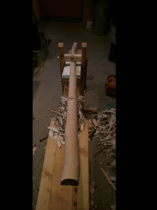

Bis Markkanal freigelegt
Rinde runter
Entlastungsschnitt am Griff
Enden mit Holzleim versiegelt und erstmal zum trocknen draußen unter die Treppe gelegt

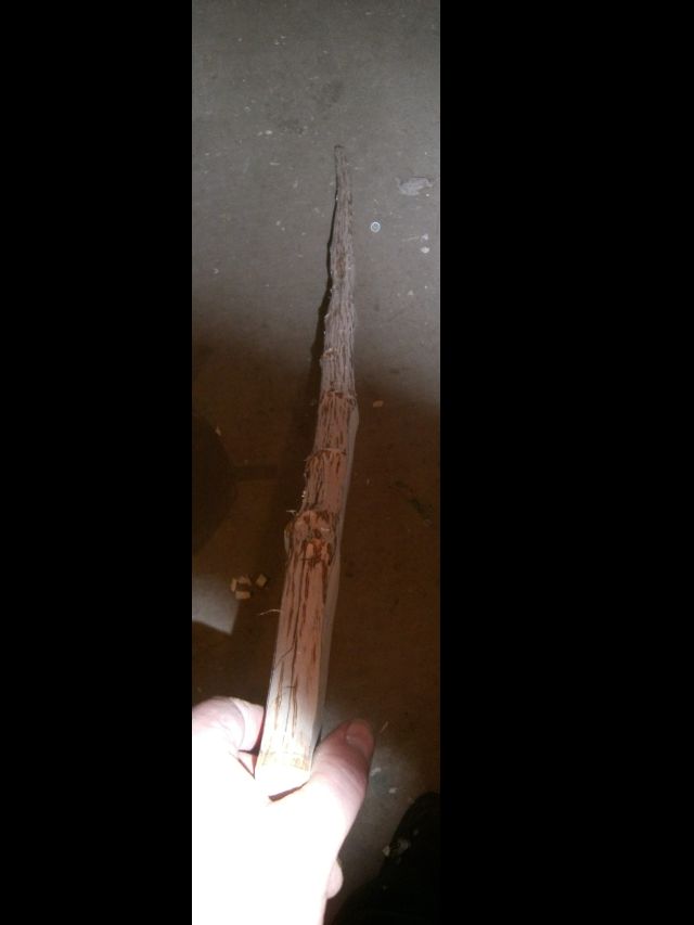

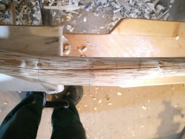

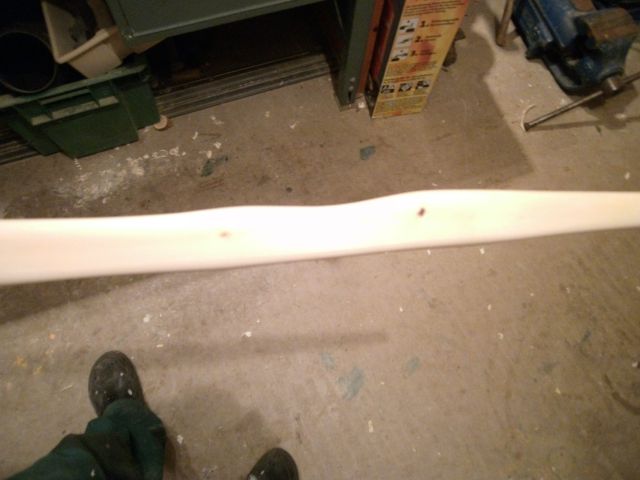

Hab mir heute mal meinen Haselstave angeschaut.
Ups, Längsriss im Griffbereich.
Geht Paralell zwischen Rücken und Bauch
Ich habe dann mal grob die Bogenform ausgearbeitet um zu sehen was ich mit dem Riss machen muss.
Einmal Rückenansicht( Die Fasern sind vom Bast)
dann die Seite
Der Riss geht nicht ganz durch,das ist ja schon mal gut.
Hier noch mal ein Bild
Ich lass ihn jetzt noch ein wenig trocknen und wenn der Riss nicht schlimmer wird werde ich ihn verleimen.
Ich denke das das geht. Der Rücken ist ja ganz.
Bin für alle Tipps und Ratschläge offen und freue mich über eure Hilfe.

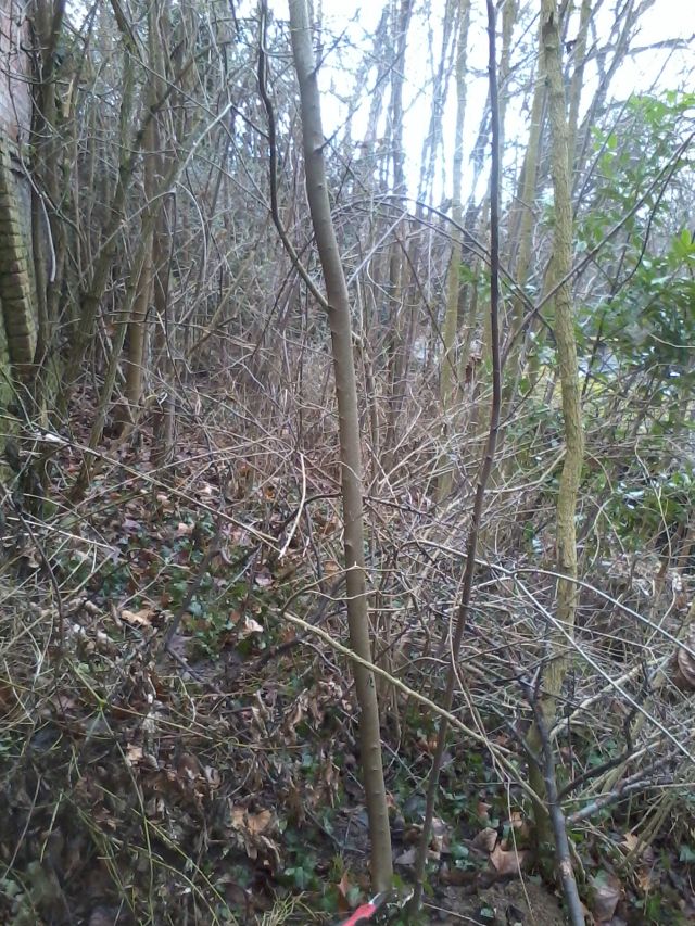

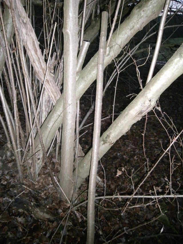

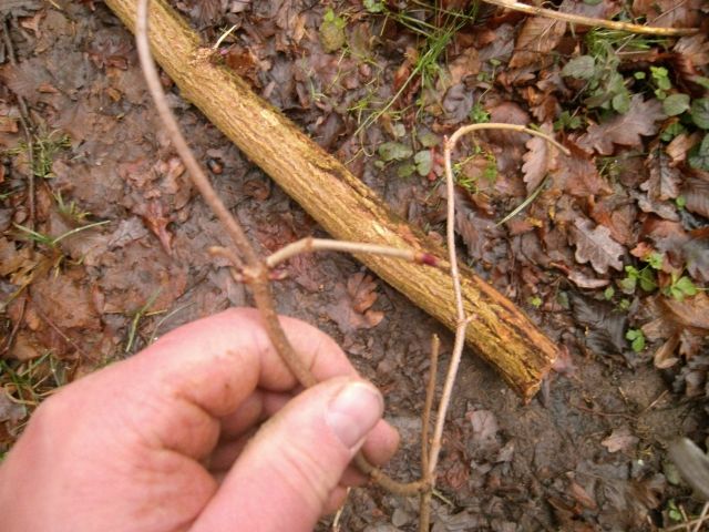

Da bei uns gerade der Gehölzschnitt richtig anfängt habe ich mir noch einen Sap besorgt.
Der ist als evtl Ersatz für den Hasel gedacht.Ich weiß ja nicht was der Riss noch anstellt.
Es ist eine Ulme
150cm lang leicht wellig
Hier die Bilder am Standort und beim fällen
Hier liegt er in meiner Werkstatt

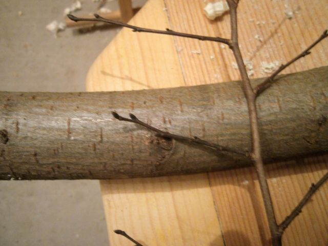

Rinde und Ast mit Knospen

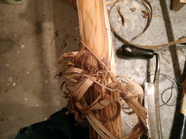

Ich habe ihn gleich geschält.Das war eine schöne Arbeit!
Der Rinde ist ja wie Gummi und kaum hat man die Klinge am Holz ist auch schon die Schneide verklebt.
Hab so was auch noch nicht geschält,hat aber geklappt.
Bild vom schälen
Geschält
Dann habe ich ihn grob zugearbeitet und die Enden versiegelt.

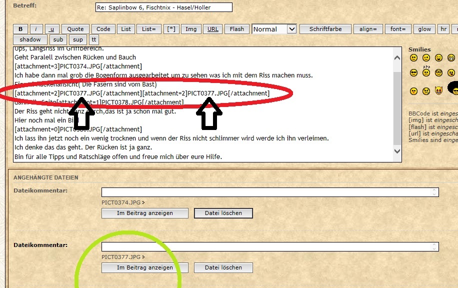

(*flüster*..: Du hast oben 2 x doppelte Bilder! Rabe)

Ups , war mir gar nicht aufgefallen.Sorry :-[
Das eine sollte eigentlich das Bild mit den Knospen sein und die Rückenansicht vom Hasel wollte scheinbar 2 mal Rein.
Wie lösche ich ein doppeltes Bild aus meinem schon hochgeladenen Beitrag?
Ich habe bei meiner Suche nichts darüber gefunden.Könntet ihr mir das erklären .Wäre sehr nett.von euch.

Palmstroem hat geschrieben:*flüster*..: da soll doch gleich 'n "g" im Titel fehlen, wenn Du recht hast, Rabe!
Huch, danke, gar nicht gesehen! Hab's korrigiert!
Fischtnix hat geschrieben:Wie lösche ich ein doppeltes Bild aus meinem schon hochgeladenen Beitrag?
Oh, ganz einfach!
Um das Bild an einer bestimmten Stelle im Text anzuzeigen, hast Du ja den "Im Beitrag anzeigen"-Button benutzt.
Dabei hast Du anscheinend nur 2x geklickt.
Du kannst einfach (innerhalb der zulässigen Frist) den "Ändern"-Button benutzen, und den überflüssigen Code rauslöschen (und dann wieder Absenden).
Und der Vollständigkeit halber: Wenn Du ein Bild GANZ aus dem Beitrag entfernen willst, nimmst Du den "Datei Löschen"-Button. Das Löschen der Datei entfernt den Code aus dem TEXT dabei sogar AUTOMATISCH!
PS: Und falls die Änderungs-Frist schon abgelaufen ist: PM an mich oder einen der MODs und es wird erledigt! :)

Ich hatte mir so einige Gedanken gemacht wie ich bei meiner Ulme die Sehnenlage in die Griffmitte bekomme.
Ich habe mir dann bei Rabe abgeschaut wie man das mit zickigen Ulmen evtl. lösen kann.
Sofort umgesetzt
So jetzt ist die Ulme gezwungen und ich lasse mich mal überraschen was dabei rauskommt.

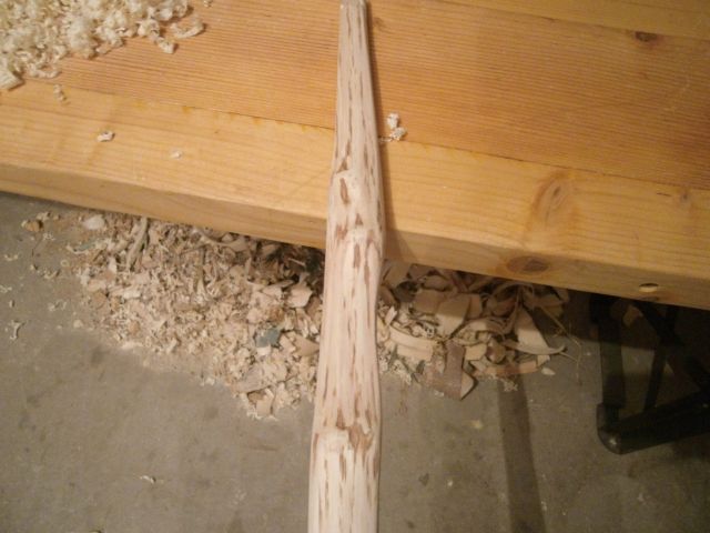

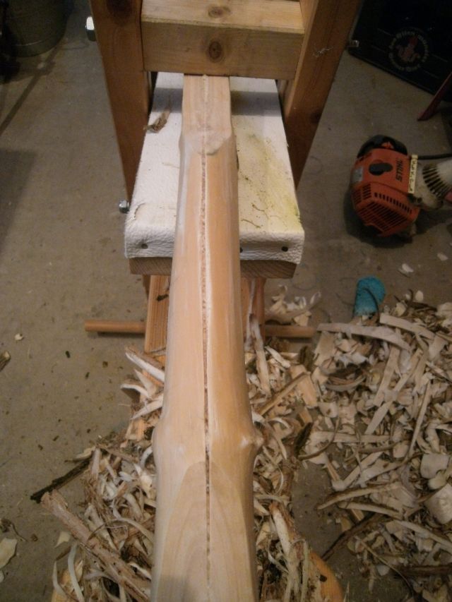

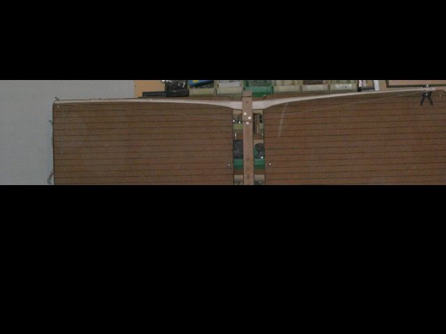

Ich habe mal ein wenig an meinem Hasel weitergemacht.
Der Stave hat einen schönen gleichmäßigen Reflex von 11 cm.
Ich habe ihn jetzt im Bodentiller und werde ihn morgen,wenn es klappt,an der Tillerwand weitertillern.
Im oberen WA sind ein paar Äste ,dort habe ich etwas Holz stehen lassen.
Ich hoffe die machen mir keine Probleme
Hier sieht man sie am oberen WA
Bauchseite
Rücken
Die Bastreste möchte ich dran lassen.Gefällt mir einfach. Ich denke die kommen ganz gut
wenn er mit Öl behandelt ist.
Hier noch ein Bild wärend der bearbeitung.

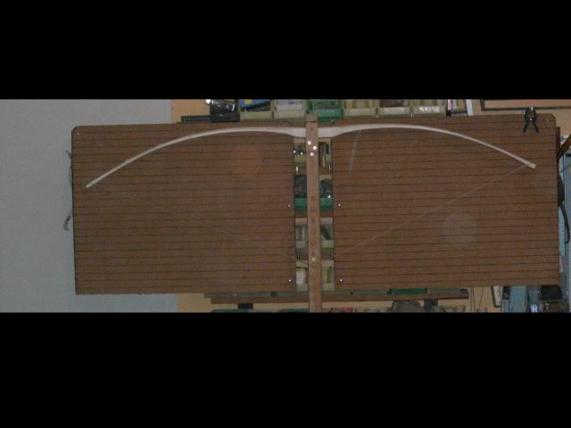

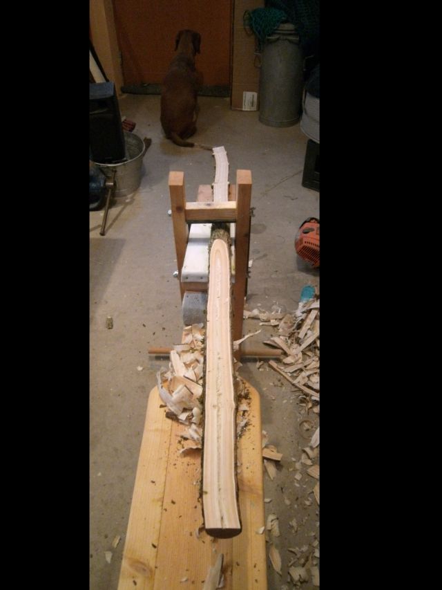

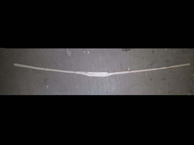

Heute hatte ich den Hasel das erstemal auf dem Tillerstock.
er hat einen Reflex von 6cm.
An den Wurfarmenden kann er noch mehr biegen,da geh ich morgen noch mal ran.
Dann will ich ihn auf Standhöhe bringen und ihm eine Sehne bauen.

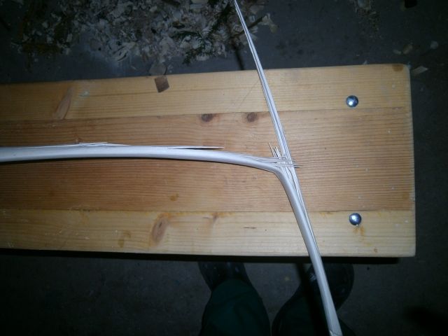

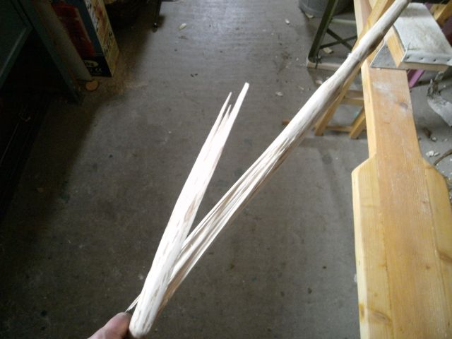

Mein Hasel ist leider auch raus.
Er hat sich heute entschieden doch kein Bogen zu werden.
ich hatte ihn auf dem Tillerstock und habe mir die Biegung angesehen da hat es gekracht. :(
Ca. 30 cm von der Nocke ist er schön aufgesplittert,dort war kein Ast und auch sonst keine veränderung am Holz.
ich hatte eigendlich gedacht,wenn er bricht dann an dem WA wo die Äste sind.
Tja,schade.Aber kann man nichts machen.
Jetzt muss halt der nächste Hasel herhalten.
Den anderen Teilnehmern wünsche ich mehr Glück und Geschick und das noch mehr so schöne Bögen in den Präsi-Thread kommen.
Gruß Marco
Hier die Bilder vom Bruch
Gornarak
Beiträge: 3476
Re: Saplingbow 6, Fischtnix - Hasel/Holler
Beitrag von Gornarak »
Schade, aber manchmal will das Holz einfach kein Bogen werden.
