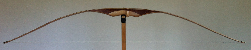

Hallo FC-Folks!
Hab jetzt nach langer Zeit (wegen Umzug/Renovierung) wieder mal ein paar gläserne kleistern können ;)
Zwar mit gewaltigem Zeitabstand dazwischen aber fertig sin sie jetzt doch noch geworden!
Der Recurve war der letzte im alten Zuhause :D
So dann hier mal die Angaben zu den Bögen und hab bei den 2 LB leider die Fotos im entspannten Zustand vergessen...
Recurve #35 @28"
Länge: 60"
WA: 1mm Schwarzglas auf Bauch und Rücken
2 Lagen Hard Maple parallel, Speed tuff
Griffstück: Amazakue, Zebrano
Tips: Micarta, Ahorn, Zebrano Furnier
LB R/D 42# @28" (mit Bemalung ;) )
Länge 66"
WA: 1mm Klarglas auf Bauch und Rücken
Zierfurnier Buche Riegel
3,5mm Esche taper 0,002, 1,5mm Hard Maple parallel
Griffstück: Bubinga, Esche
Tips: Micarta, Ahorn, Bubinga
LB R/D 23# @28"
Länge 66"
WA: 0,8mm Klarglas auf Bauch und Rücken
2 Lagen 1,5mm Hard Maple parallel
Zierfurnier Eiche
Powerlam Klarglas 0,8mm bis 11cm nach den FOs
Griffstück: Zebrano
Tips: Micarta, Amazakue
Und dann die Bilder, bei den LBs hab ich noch mehr, passen aber jetzt nicht alle rein :(
Grüße Martin

Hallo Marvpath,
schön, dass du wieder Zeit dazu findest, Bogen zu kleistern; diese drei Bögen gefallen mir sehr gut! Besonders die Griffe sind ja eine Augenweide und schauen auch sehr angenehm aus.
Liegts vielleicht am Foto, oder warum sieht der Recurve nach den Fadeouts leicht "wellig" aus? Ich meine, das sieht man am besten im Bild Standhöhe. Kann mich aber auch täuschen...
Tolle Arbeit, Glückwunsch und viel Freude damit,
Gruß Jannik

Re: 3 Gläserne
Beitrag von Marvpath »
Danke fürs Lob :)
@Jannik:Weiß nicht, ist mir in Natura jetzt nicht aufgefallen, aber aufn Foto siehts ein bisschen so aus... vielleicht liegts am Fotosizer, da bin ich noch ein ziemlicher Noob :D

Re: 3 Gläserne
Beitrag von Jannik »
Marvpath hat geschrieben:@Jannik:Weiß nicht, ist mir in Natura jetzt nicht aufgefallen, aber aufn Foto siehts ein bisschen so aus... vielleicht liegts am Fotosizer, da bin ich noch ein ziemlicher Noob
Ich weiß noch nicht mal, was nen Fotosizer ist :D Wenns beim Bogen in Natura stimmt, wirds schon passen.

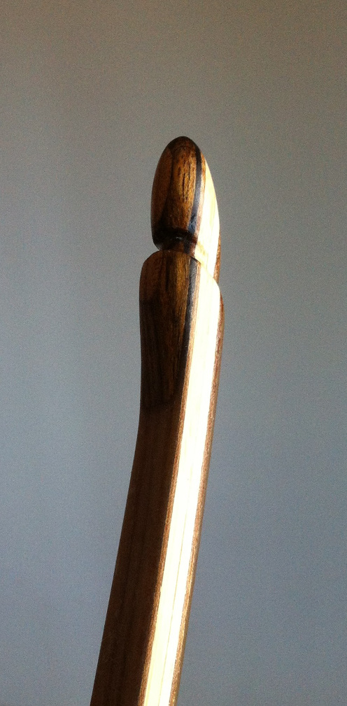

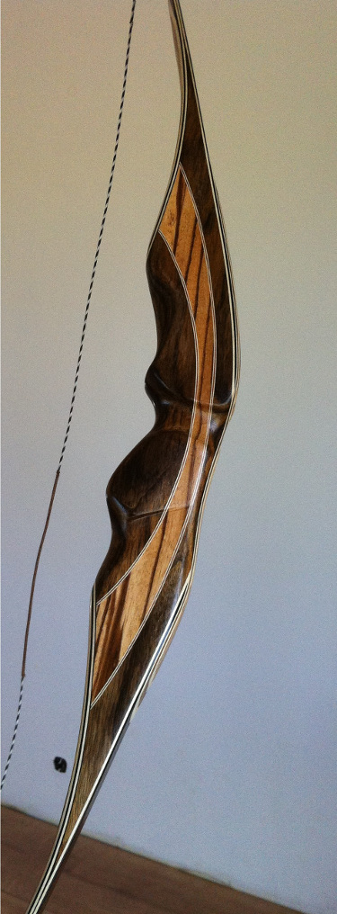

Hab hier noch die Bildchen die vorher nicht reingepasst haben von den LB´s

Phänomenal. Die Griffe sind echt der Hit. Machst Du dir vorher 'ne Skizze um zu sehen wie es wohl später sein soll???
@Gornarak: Jap da geht einiges, das gute dabei ist dass ich die Variationen noch kein bisschen ausgeschöpft hab, also noch viiel Spaß in Sicht :D
@B Patient: Also grundsätzlich weiß ich natürlich im vorhinein was für Hölzer und Furniere es sein sollen ;)
Für die Griffform hab ich mir vorher eine Schablone gemacht, die perfekt in der Leimform sitzt, wo ich dann die grobe Grundform anzeichne.
@MoeM: Danke weiß ich zu schätzen :)
Ich hab noch nie mit Actionwood gearbeitet, was aber wie ich bei dir gesehn hab einiges hermacht!(wenns actionwood ist ;) ), hat dass den Vorteile gegenüber normalem Holz?
