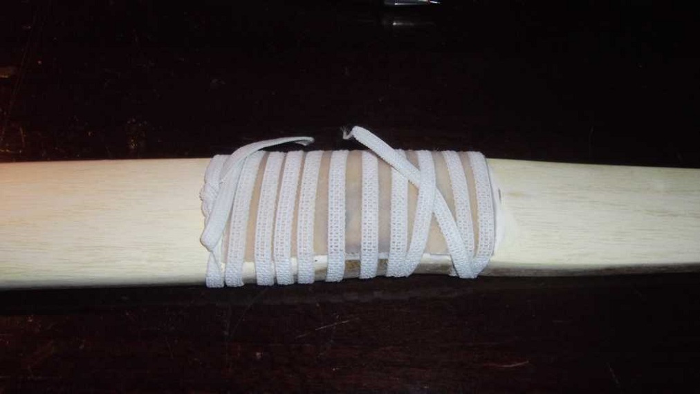

Hab die besagte Stelle nochmals genau untersucht , irgendwie ist mir das zu undurchsichtig.
Aus diesem Grund entschied ich mich dann doch für eine dünne Rohhaut.

Rohhaut aufgeklebt
Rohhaut aufgeklebt
1,0mm dick, durchsichtig
Geklebt hab ich mit Ponal...hält bombenfest...hab schon ganze Bogen damit gemacht...ohne Probleme
auch nach mehr als 500 Pfeilen.

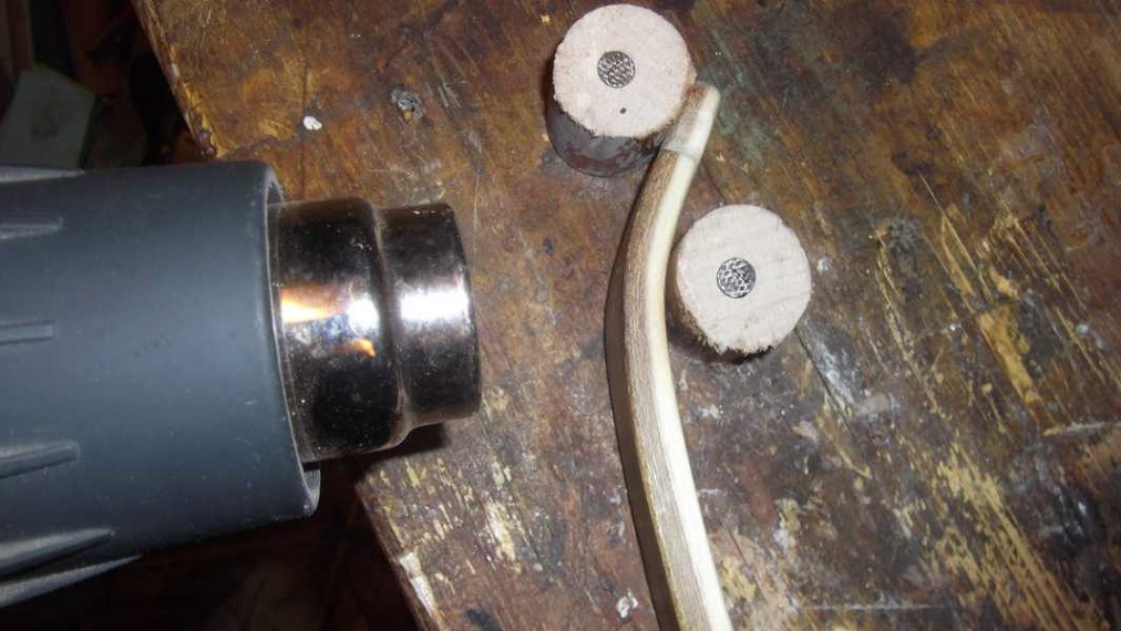

Heute hab ich die Bogenende geflippt, geht bei Robinie klaglos mit der HLP.
Man muss eben nur langsam wärmen und schauen das das Holz auch ganz durchgewärmt ist.
Der kurze Bogen verliert kaum noch Gewicht....5 gramm in 3 Tagen , lasse ihn aber noch einige
Tage ruhen bis ich mit dem Tillern beginne.

:) die Biegevorrichtung gefällt mir !

Klasse Idee, diese Simple Vorrichtung :)
Und wirklich schönes Holz hast du da ;)

Ich habe mir heute schon mal ein paar Haselstücke für einen Modifizierten Nachbau an die Seite gelegt .
Tolle Idee das :)

Hi Acker
freut mich das dir die Idee gefällt. Will mir da auch noch was Richtiges bauen, auch mit verschiedene
Rundholzdurchmessern. Hatte mal die Vorstellung das auf einer Bohle zu montieren, zum umstecken.
Die kann man dann mit zwei Zwingen an der Werkbank befestigen und jederzeit wieder abnehmen.
Gruß....hunter

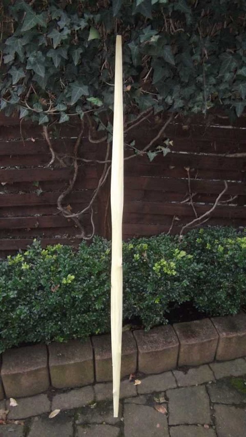

Hab jetzt mal mit dem Tiller begonnen
Das Holz hat Potential und ich überlege einen Sehnenbelegten Indianerbogen daraus zu machen.
Das wird natürlich dann nicht mehr für das Turnier reichen...zeitlich
Deshalb als Alternative Plan B
Aus meiner ersten Robinie ( die ohne Kernholz ) hab ich mal einen Bogen herausgearbeitet
Das Problem mit dem Ast am Griffende ist natürlich noch da ( sieht man auch auf Seite 1 )
Da der Griff mitbiegen soll muss mir da was einfallen
Habt ihr mal einen guten Vorschlag ?....bin für Alles dankbar

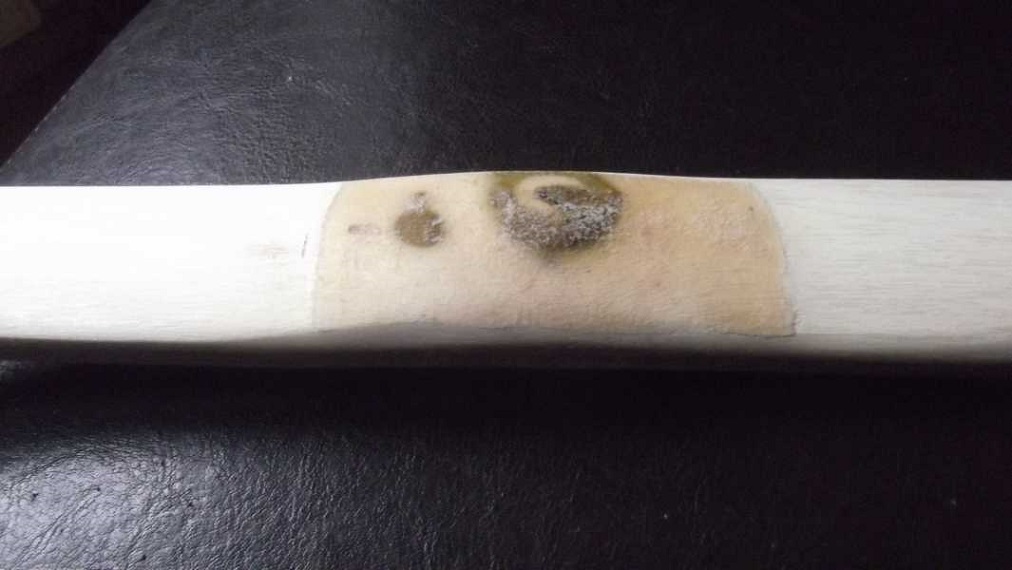

Hab mal bissi weiter gewerkelt. Zunächst hab ich mal die Stelle mit dem ausgebrochenen Ast repariert.
Epoxi mit Schleifmehl vermischt, zugespachtelt und nach Aushärtung verschliffen.
Möglicherweise hätte der Bogen auch ohne diese Maßnahme gehalten, aber so ist es mir lieber.

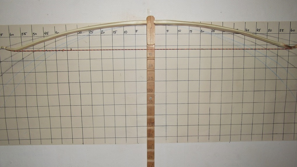

Mein Bogen ist soweit getillert. Da die Länge N/N nur 122cm beträgt musste der Griff mitbiegen.
Der max Auszug beträgt 22" bei einer Zugkraft von 41#.
Jetzt muss ich mir mal was für Finish überlegen.
auf Standhöhe
auf Standhöhe
bei 20 " Auszug
bei 20 " Auszug
Denke der Tiller ist im Großen und Ganzen soweit Ok. Schiesse nun mal ein paar Pfeile und schaue ob sich was verändert.
