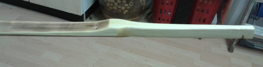

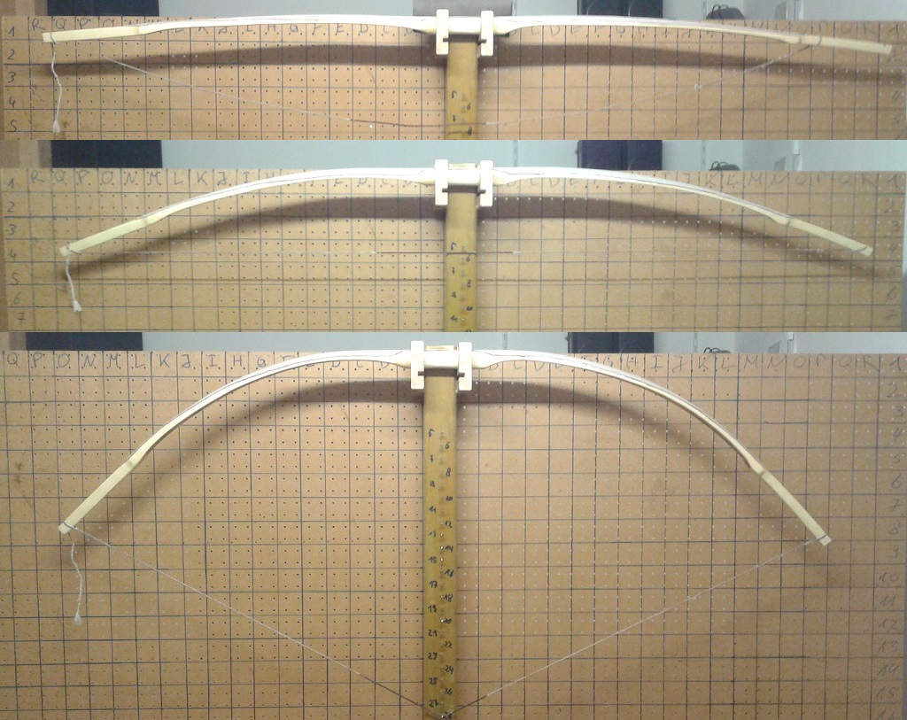

ich habe mal ein Langbogen aus Haselnuss mit steifen Enden gebaut. Sollte eine Art Mollegabet Bogen werden.
Die Nocken, bzw. Nadel, sind recht klein im Gegensatz zum orginalen Mollegabet. Ich wollte nämlich den Biegebereich nicht allzu kurz machen, da es umso schwieriger zum Tillern ist und meine Bogenbauerkünste stecken ja noch in den Windeln
Zu den Daten: (Länge/Breite/Dicke)
NtN: 180cm
Nocke/Nadel: 20cm / 2-1,2 cm / 2cm
Griff: 14cm / 2,5cm / 3,5 cm
Fades: 5cm / 4,2cm / 2cm
Biegender Bereich: 55 bzw. 53 cm (habe irgendwie am Anfang beim Einteilen geschlafen
Gewicht: 671g
Zuggewicht: 55# @ 28"
Bogenbauch ist geröstet und habe dem Bogen ein Backing aus Bezugsstoff gegeben.
