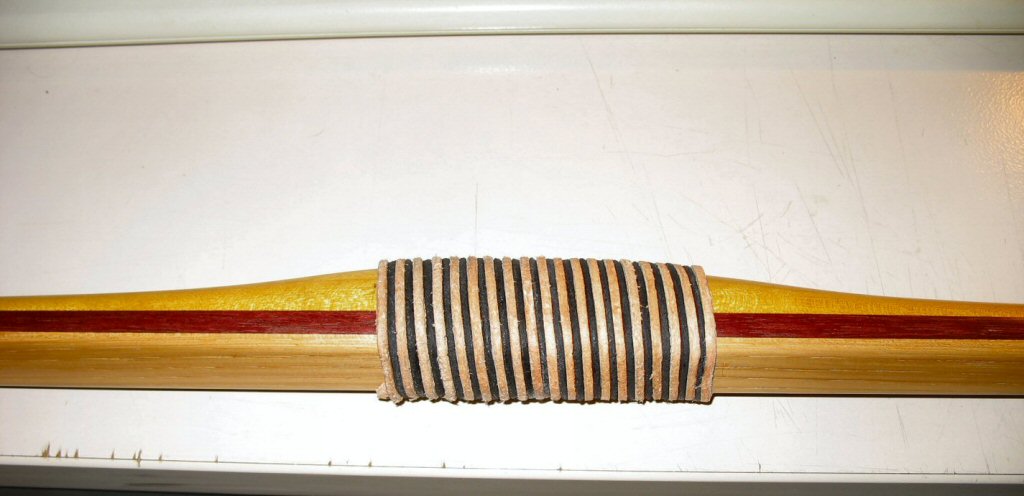

Aber zu dem Laminatstapel: Das wird so natürlich nichts. Man versucht ja immer, eine ausgewogene Ballance zwischen Gewicht des Bogens und Leistungsfähigkeit des Bogens zu erzielen. Wundermittel gibt es dabei nicht.
Beispiel 1: Wenn ich 3 mm Bambus auf 7 mm Massaranduba klebe, habe ich einen guten, haltbaren Bogen, der bei gutem Design im mittleren bis oberen Geschwindigkeitsbereich liegen sollte.
Beispiel 2: Wenn ich 3 mm Bambus auf 4mm Ahorn und dann 3 mm Massaranduba klebe, sollte der Bogen bei gleichem Design einen Tick schneller sein. Denn Ahorn wiegt nur halb so viel, wie Massa und damit wird der Bogen leichter. Gleichzeitig wird der Ahorn in der Mitte - also auf "neutral" auch nicht sonderlich belastet, so dass die Haltbarkeit gleich bleibt.
Beispiel 3: Ebenso gut funktionieren 3 mm Hickory auf 7 mm Lemonwood / Satine. Aber wenn ich die inneren 3 mm des Lemonwoods durch 3 mm Purple Heart / Amaranth ersetze, wird der Bogen auch etwas schneller, obwohl Amaranth schwerer ist als Satine. Klingt erst einmal paradox, ist aber so, weil die Feder- bzw. Rückstellkraft des Amaranth deutlich höher ist, als beim Lemonwood. Außerdem siehts toll aus. ;)
