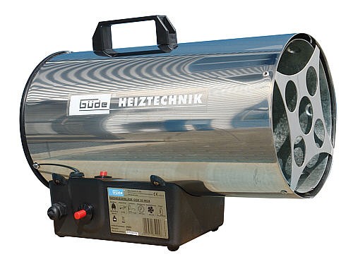

Meine erste Idee war ein Heizstrahler.... oder zwei.. in die Box zu bauen...sowas hier:
http://kleinanzeigen.ebay.de/anzeigen/s ... ref=search
Meint ihr das geht? Oder werden die zu heiss?

Hm, wenn Du so etwas nehmen möchtest dann braucht es auch ein Gebläse zur Umwälzung der Luft um eine zu punktuelle Aufheizung zu vermeiden .
