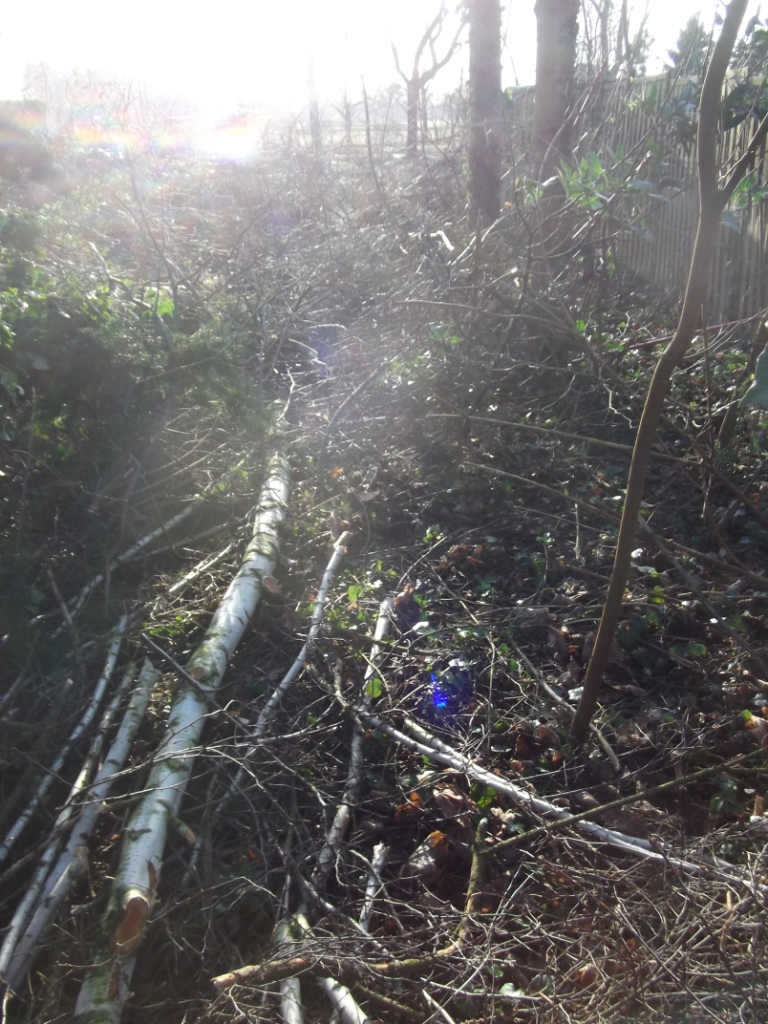

Vor einigen Tagen (3) hat ein Nachbar damit angefangen, ein paar Sturmschäden bei uns zu entsorgen...
Leider stellte sich dabei heraus, daß das Fichten(Misch)vorgartenstraßchenwäldchen insgesamt doch so geschädigt war,
daß der komplett niedergemacht werden muß...
...ein Teil des Wäldchens...<br />...oder was davon halt übrig ist...

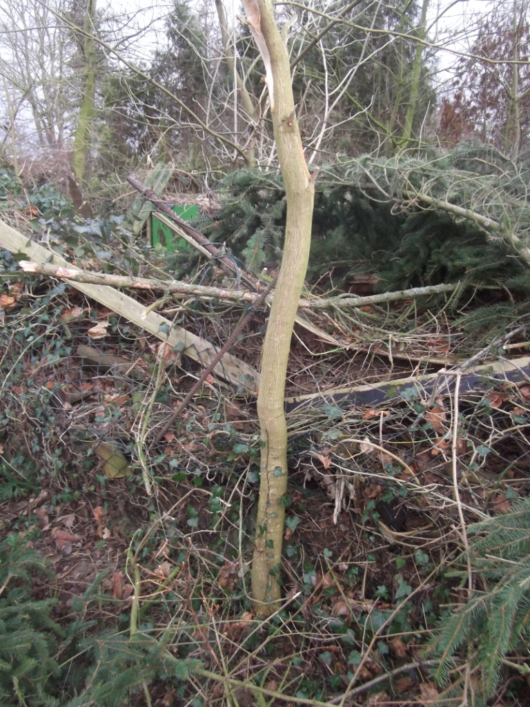

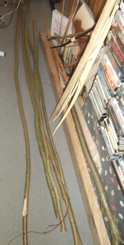

Allerdings wußte ich, daß sich dort drinnen u.a. ein wunderschöner, gerade gewachsener Haselstrauch
steht, bzw. stand...

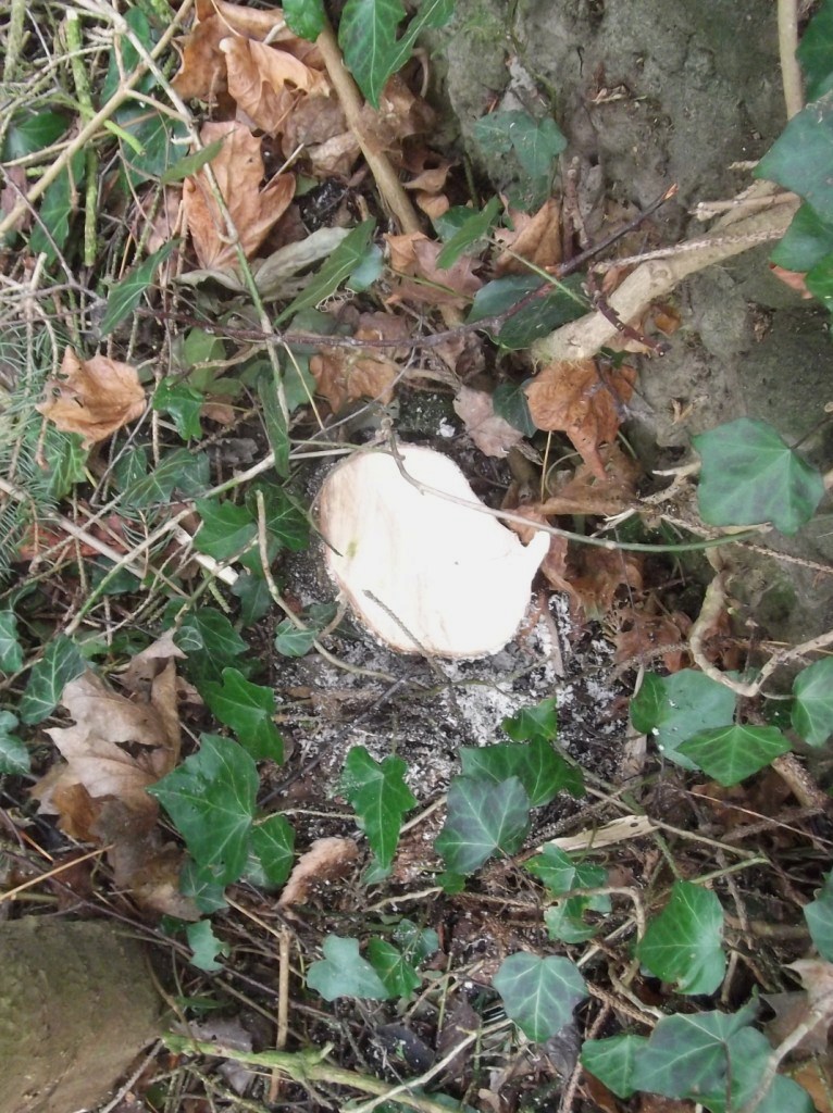

...die &quot;Schnittstelle&quot;...
...die "Schnittstelle"...
Nach einem kurzem Gespräch mit dem netten Nachbarn hat mir selbiger dann auch den Haselstrauch
komplett kurz über dem Boden abgesägt, was eine recht gute Ausbeute ergab, welche ich dann auch heute zum trocknen
in die Wohnung verbracht habe... :) :)
...Knospe...
...Knospe...
...Ausbeute...
...Ausbeute...
Leider mußte das alles recht fix gehen, so das ich keine Zeit mehr hatte, daß komplette Habitat vor dem Sägen abzulichten.

Habitat...
Habitat...
Der Schnitt knapp über Boden...

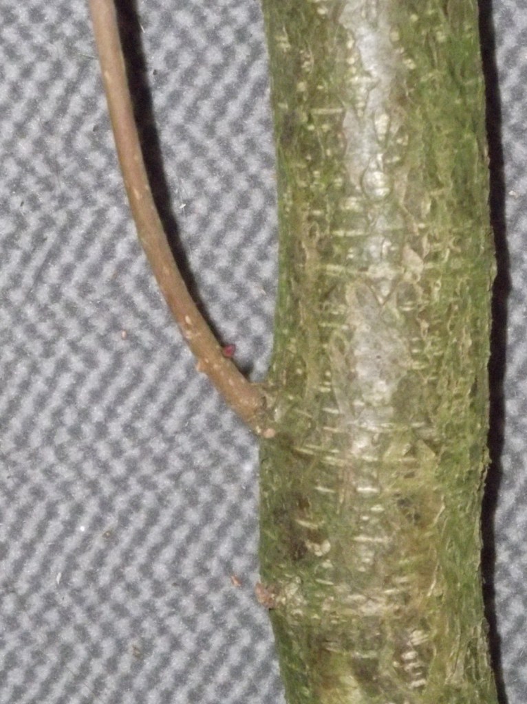

Knospe...
Knospe...

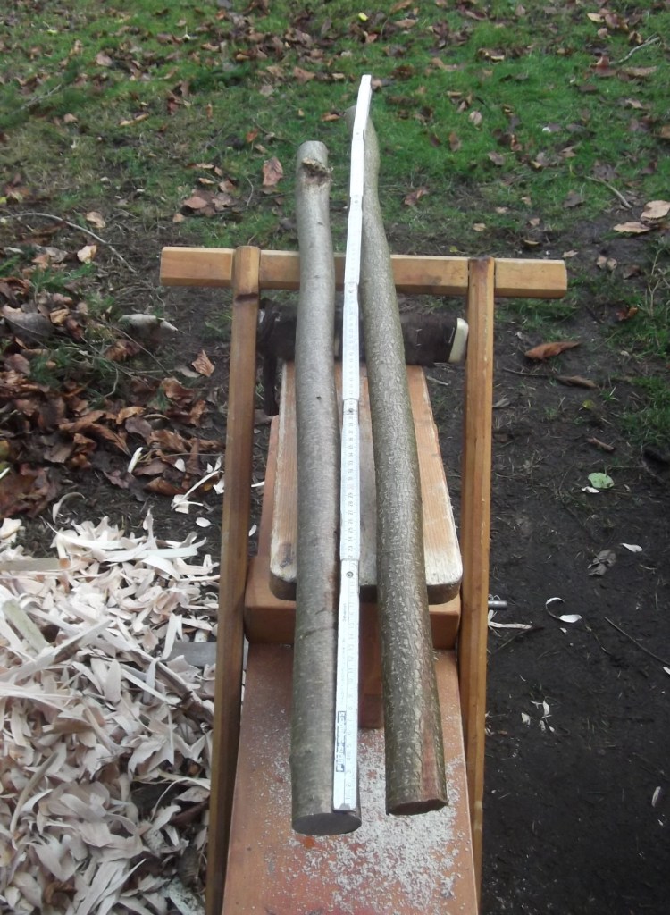

So, Sonne hat geschienen, also hab ich heute mal kurzerhand den ersten Hasel unters Messer genommen und
so einigermaßen grob in Form geschnitzmessert... ;) :D :) :)

...Durchmesser am dicken Ende...

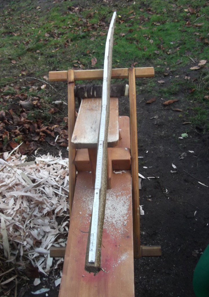

...gekürzt, ausse Jacke und gemessert...<br />Bauchansicht
Bauchansicht
...Rückenansicht...
...Rückenansicht...
Curves, Flipps oder kurzes, steifes Ende alá Mölle,<br />weiß ich noch nicht...
Etwas Reflex von der einen Seite betrachtet...
...von der anderen Seite aber auch... ;-D
Mal schauen, was draus wird und ob der Reflex beim trocknen noch zunimmt... :) :)

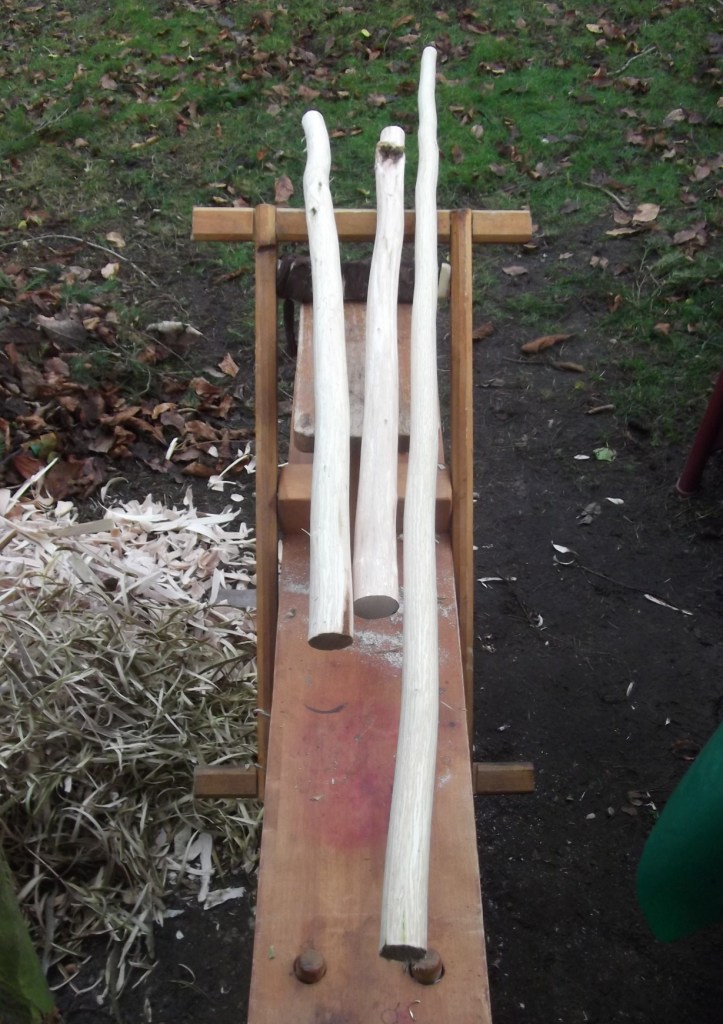

Hasel Nr. II
Der eine kurz, der andre lang,<br />das macht mich nicht bang... ;-D
...nu sind´se beide gleich lang...<br />...naja, fast...
...naja, fast...

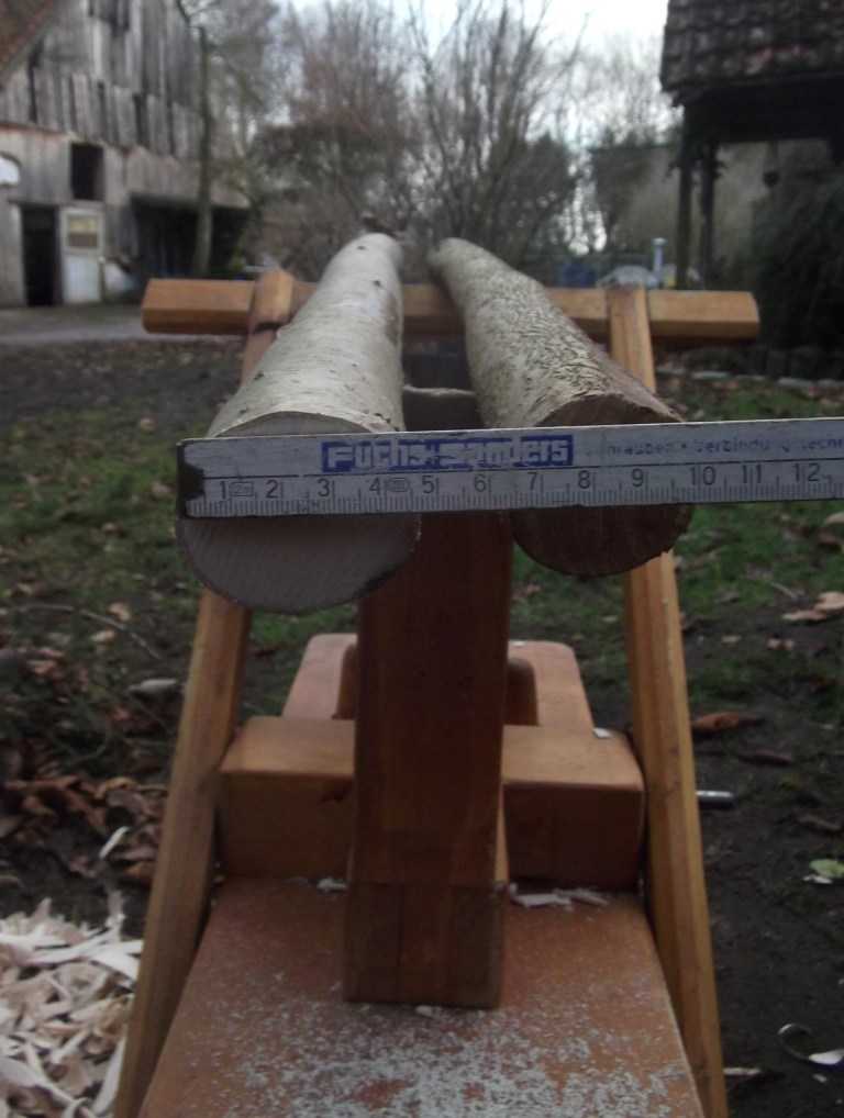

Durchmesser der dickeren Enden...

Hasel Nr. III
...laaanges, dünnes Stock...
Durchmesser dickeres Ende...

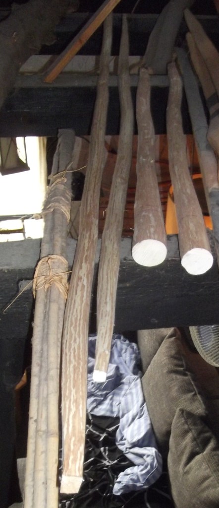

Der Resttrocknungsplatz unterm Dach... ;) :D
...von unten her gesehen...
...und von oben her gesehen...
Bisher völlig rissfrei, selbst die dicken Enden von Nr. II...
Denke mal, noch ein bis zwei Tage, dann sollten die Kandidaten bereit zur "Endfertigung" sein... ;) :)
etb
