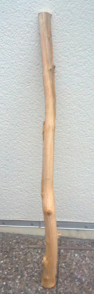

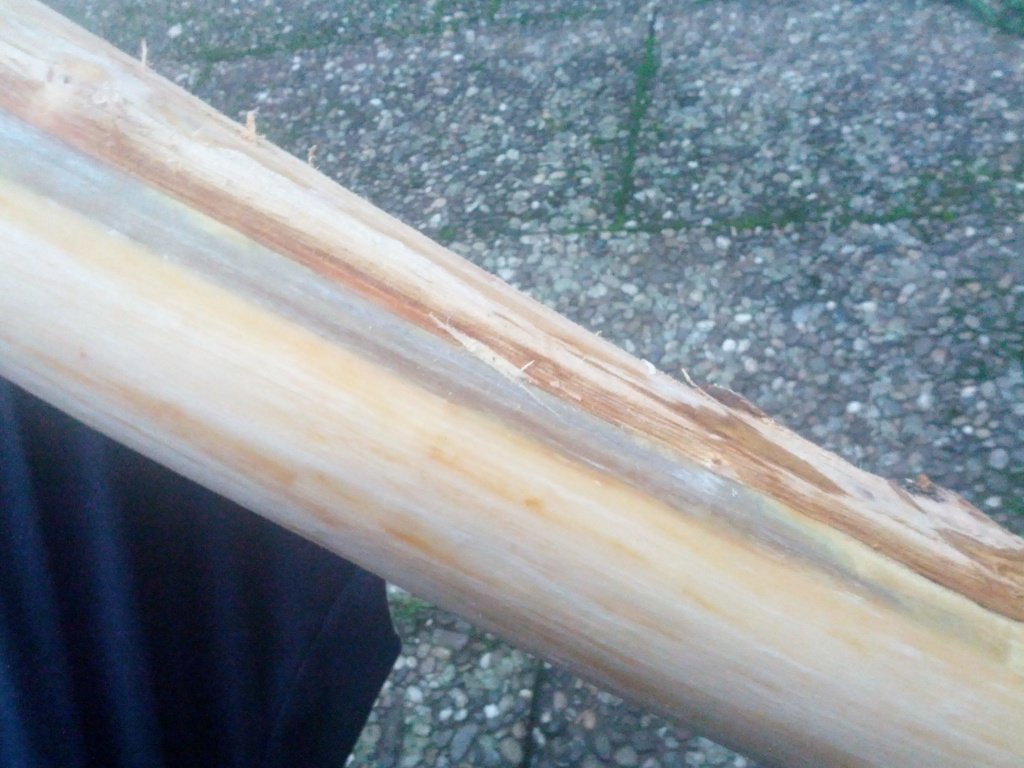

Also beim Spaltversuch der Kirsche hat sich das Ganze ziemlich gedreht und es hat auch nicht geklappt. Der Markkanal war extrem exzentrisch und das Spalten lief dann zur schmalen Seite hin durch das Verdrehen aus. Oder ich war zu doof zum Spalten, dann hoffe ich ich versaue die Zierkirsche nicht die noch auf mich wartet...
Ansonsten ist das Holz so seltsam von der Farbe her an einigen Stellen. Brennholz?
Ansonsten wäre das hier der Rücken.

Hach je, ja, ich kann verstehen, wenn man noch kein Holzlager hat, ist es schwer, sich von Holz zu trennen...
(Wenn ich zurückdenke, was für KNÜPPEL ich zu Beginn alle eingesammelt habe...) ::)
Aber trotzdem: Das ist kein Bogenstave.
Später vielleicht, wenn man die Herausforderung sucht und mit ganz viel Erfahrung, aus Spaß sozusagen, wie bei der aktuellen Osage-Challenge... aber um Bogenbau zu lernen oder tatsächlich sich endlich einen eigenen Bogen zu bauen taugt das nicht!
1,80m-gerade-eine astfreie Seite-kein Drehwuchs. DAS sind die Kriterien!

Aber nur aus Interesse, was sagen diese farbigen Stellen? Liegt es an der Verdrehung oder den Verfärbungen?
Beiträge: 22693
Hat Dank erhalten: 199 Mal
Re: Es ist Holzzeit! Teil 4
Beides.
Die Verfärbung ist ein Pilz, der über eine Wunde eingedrungen und sich längs der Leiterbahnen verbreitet hat.
Der Drehwuchs ist heftig, das wäre schon bei nem geraden Stave viel.
Bei dem Zickzack-Teil nur was für Masochisten... :D

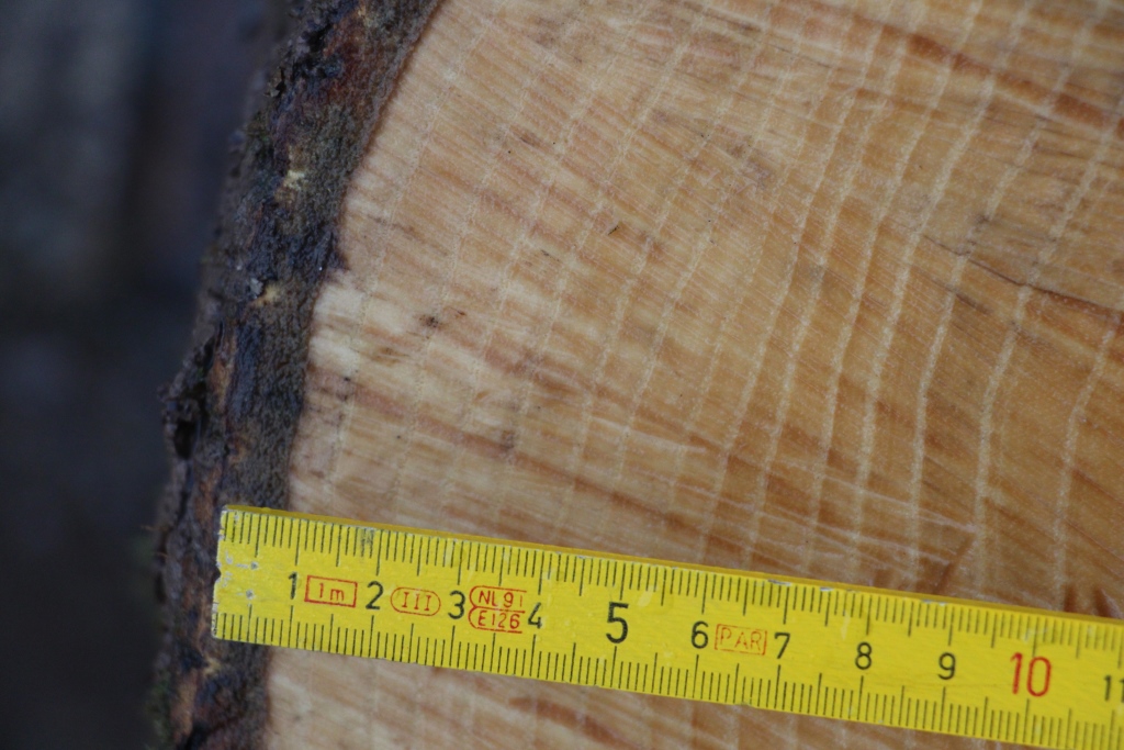

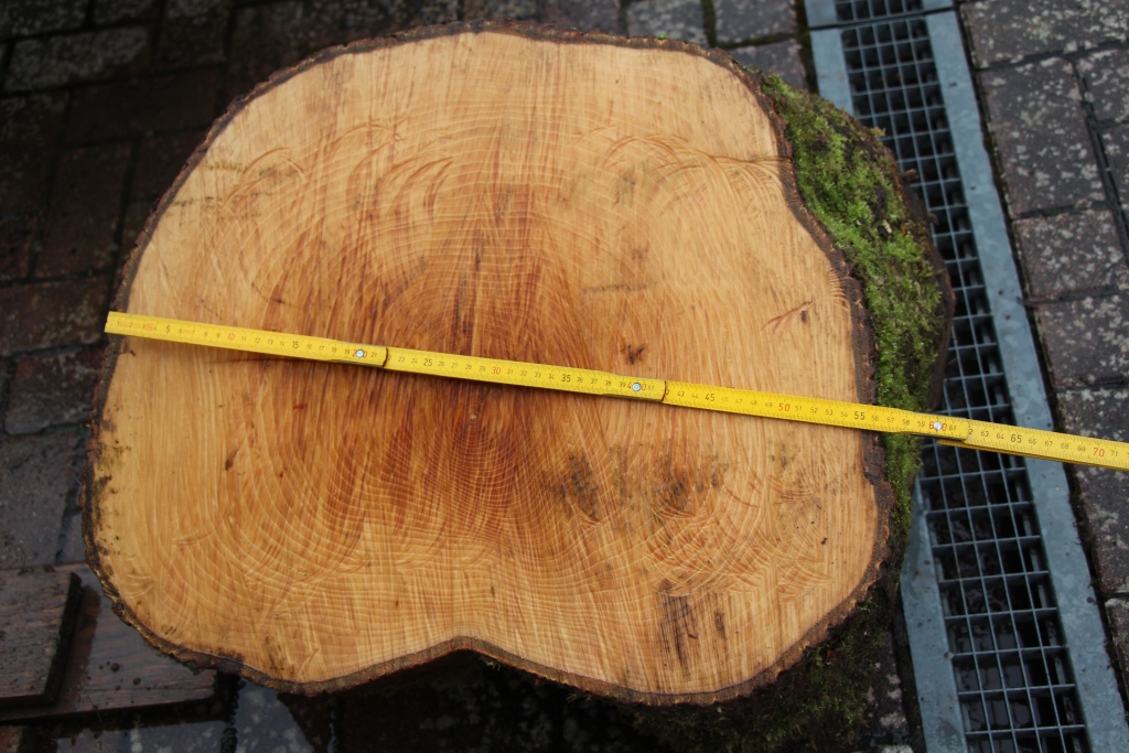

ich hatte ganz vergessen, noch ein paar Bilder bezüglich der Jahresringe einzustellen.
Also im Anhang habe ich nun ein paar reingestellt, die hoffentlich erkennbar sind!?
Das Holz wird in den nächsten 1-2 Wochen gespalten und langsam entrindet. Ein Stück wiegt
zwischen 70-80 Kilogramm. Mal sehen, wieviele Staves daraus werden.
Richard
Hier noch der Stammdurchmesser

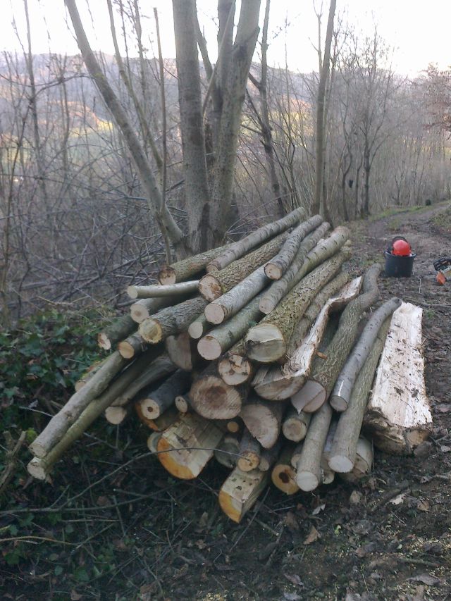

Beiträge: 3207
Hat gedankt: 4 Mal
Hat Dank erhalten: 126 Mal
Beitrag von Benedikt »
Ich hasse euch.Alle. ;D
Gruß Benedikt(ohne Holz)
