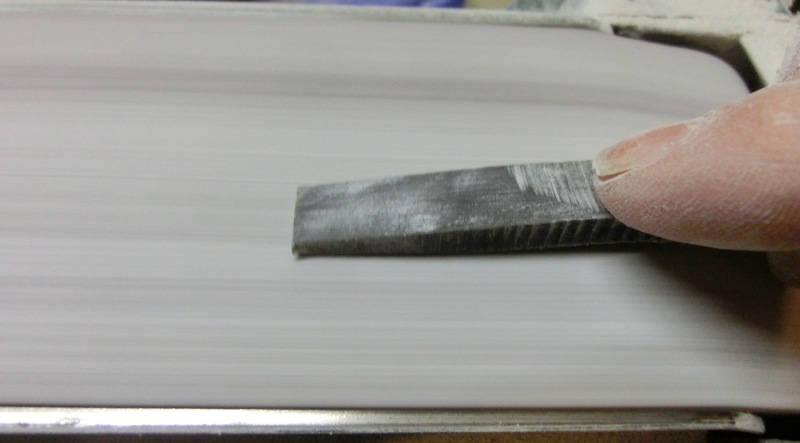

Die Hornplatten für die Inlays müssen leicht plangeschliffen werden. Dazu klebe ich sie mit doppelseitigem Klebeband auf ein Rum-Fort-Brett und gehe mit dem Bandschleifer einmal drüber, nur soviel das die groben Riefen und Sägespuren beseitigt sind.

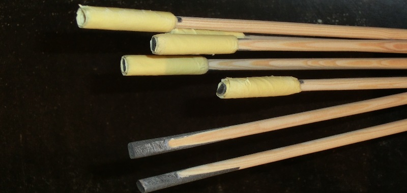

Schon etwas zu spitz um sie bequem im Schaft einzupassen. Die Spitzen werden wieder auf Sägeblattdicke „stumpfgeschliffen“, passend für den Keilausschnitt im Schaft.

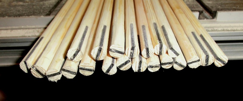

Die Pfeilschäfte werden mit der Bandsäge geschlitzt.
Und mit einer Schlüsselfeile wird der Schlitz an die Horninlays angepasst.
Sie werden dann mit einen Epoxid eingeklebt, eine Wäscheklammer kann helfen.

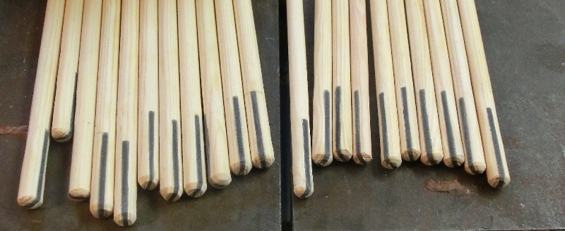

Die Hornkeile werden ebenso eingepasst und eingeklebt.
Danach müssen die Inlays auf Maß gebracht und die Kleberreste entfernt werden.

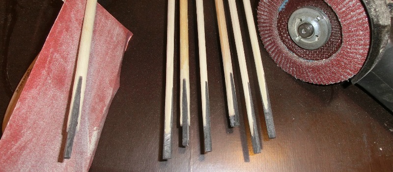

Das geht mit meinen kleinen Winkelschleifer und Fächerscheiben am schnellsten.
So steht schon mal nichts mehr seitlich über.

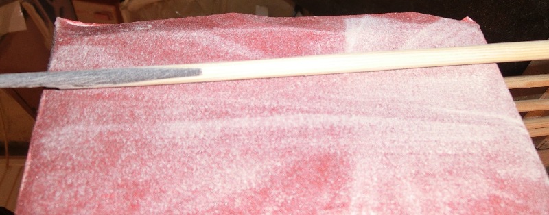

Der Feinschliff erfolgt dann mit Schleifklotz, dort kann man das Schleifpapier viel leichter wechseln wie in meiner Schleiflade, wo dennoch der aller letzte Schliff erfolgt.
So bekommt man 11/32 Schäfte mit 6mm Nocktaper.

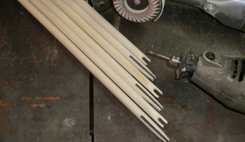

Mit dem Dremel und einen 2mm Fräser die Nockkerbe.
Schon sind die Nockkerben in der Grobform.

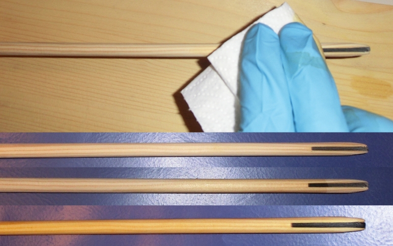

Den roten Schellack zum Anfeuern der Maserung, den hellen als Schutz über andere Farben. Selbst gemischt aus Blätterschellack und Ethanol.
Aufgetragen wird er von mir mit einen Papiertaschentuch oder einen gefalteten Küchentuch.

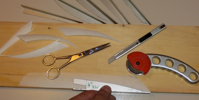

Die Federn für meine Pfeile schneide ich mir selbst aus Federn voller Länge mit einem Rollmesser. Die Feinheiten am Federkiel werden mit einen Cuttermesser geschnitten und eventuelles nachputzen geschied mit einer Haarschere. Die Schablonen dafür fertige ich mir aus dünnen Aluwinkeln.

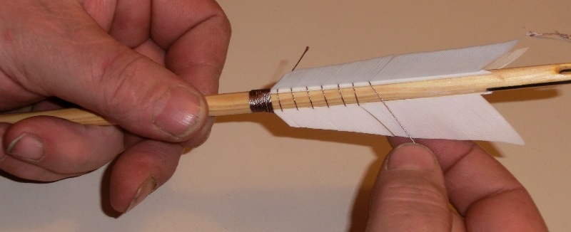

Dann folgt das Wickeln der Befiederung, ich mache das Freihand, so geht es mit etwas Übung am schnellsten.
Zum Abschluss wird die Wicklung noch geschützt, meistens mit Schellack oder aber mit Leinölfirnis. Sollte sich davon etwas in die Federgrannen ziehen, macht das nichts, es blättert nach der vollständigen Trocknung bei der Pfeilbenutzung von den Grannen wieder ab.

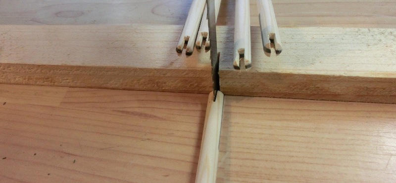

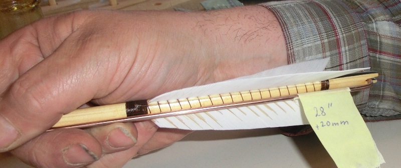

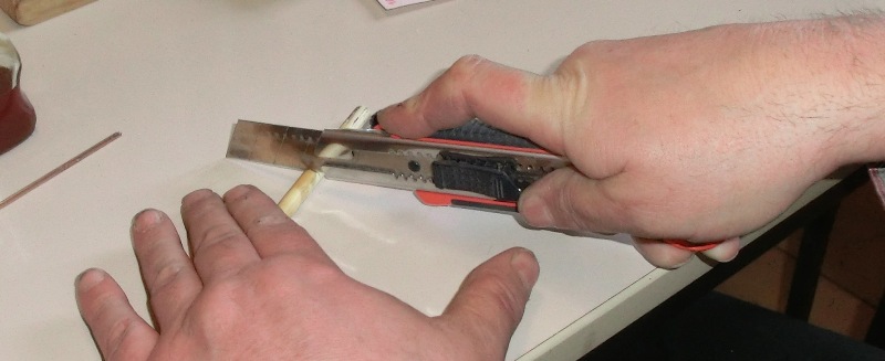

Erst jetzt wird der Pfeil auf die richtige Länge gekürzt, als Maß nehme ich gerne einen Schweißdraht mit 90° Winkel, der in die Nockkerbe kommt. Der Draht muß dann die Länge des Auszuges plus der Länge für die Spizenmontage haben.

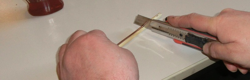

Abgeschnitten wird der Pfeilschaft dann mit einem Messer, mit dem der Pfeilschaft über eine feste Auflage mit steigendem Druck gerollt wird.
