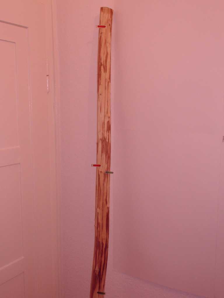

Ich habe heute 3 Haselstämmchen geerntet und gleich entrindet.
Zum Entrinden habe ich eine Fugenkelle verwendet, funktioniert hervorragend und mir der abgerundeten "Spitze" kann man sehr gut Vertiefungen säubern.

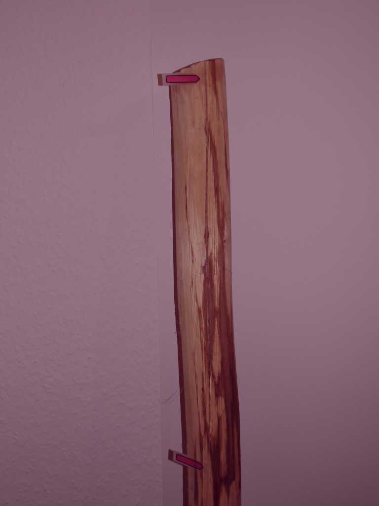

Hallo, hier schreibt ein weiterer Grobmotoriker. ;-)
habe mein Haselnuss ( vom Strauch) auch etwas unsorgsam entrindet. Jetzt ist er an drei Stellen gerissen.
Liegt das am entrinden oder hätte ich ihn erst mal im Keller ( kühlere Temp.) ne Zeit lang lassen sollen?
Grüsse
Martin
Grüsse
Martin

Re: Hasel Versuch 2 Holzfrage
Hübsche Fingernägel... (ich dachte im 1. Moment, das wäre Rissi... )
Es liegt am "nicht Spalten oder Zuschneiden"!
Begründung:
Wenn Holz trocknet, schrumpft es.
Außen trocknet ein Stamm schneller als innen.
Ist er außen schon geschrumpft,
innen aber noch in voller Dicke...
PASSEN die äußeren Ringe um die inneren nicht mehr herum! Sie sind KLEINER geworden.
Also MÜSSEN sie reißen.
Ist der Stamm -z.B.- halbiert...
Können die äußeren Ringe ruhig schrumpfen - sie SIND ja schon durchtrennt!
Begründung:
Okay. Danke.
Ich hatte erst mal nur die Rinde abgenommen. Und nicht mit dem "In Form hauen" begonnen. Wollte damit
verhindern das beim trocknen sich das Holz noch verzieht und ich dann ne neue Linie finden müsste.
Die anderen Hasel, bei denen ich die Rinde drangelassen habe sind aber noch(?????) nicht gesprungen!
Sollte ich die besser in Form hauen ( Bogenbauch Rinde drann lassen) damit die Ringe "arbeiten" können????
Vielen Dank für die Erklärung!!!!
Grüsse
Martin
Grüsse
Martin
