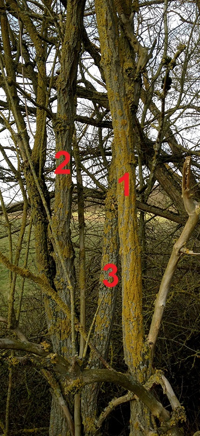

Bei dem ersten Hollerbild von den kleineren mein ich sogar drei potentielle Staves zu erkennen:

Danke für die Antworten. Hasel hab ich evtl. noch bessere Büsche, wo noch mehr dicke geradere Äste dran sind. Ich war nur überrascht, wie groß die Dinger werden. Deshalb hab ich ihn mal fotografiert. Der steht da so in einer Ecke hinter ner Hecke, da ist er mir nie so aufgefallen. Aber die Größenverhältnisse kommen auf dem Bild auch nicht so zur Geltung. Der rot markierte Ast hat nen Durchmesser von 9 cm, der orange gute 15 und der gelbe wär mir eindeutig zu dick. Außerdem scheinen die mir insgesamt auch etwas krumm gewachsen.
Beim Holunder hatte ich eigentlich den mit 1 markierten im Blick. Der ist am geradesten.
Nachtrag: Ach ja: Der Schwarzdorn hat auch locker 5 cm... eher 7 denk ich.
