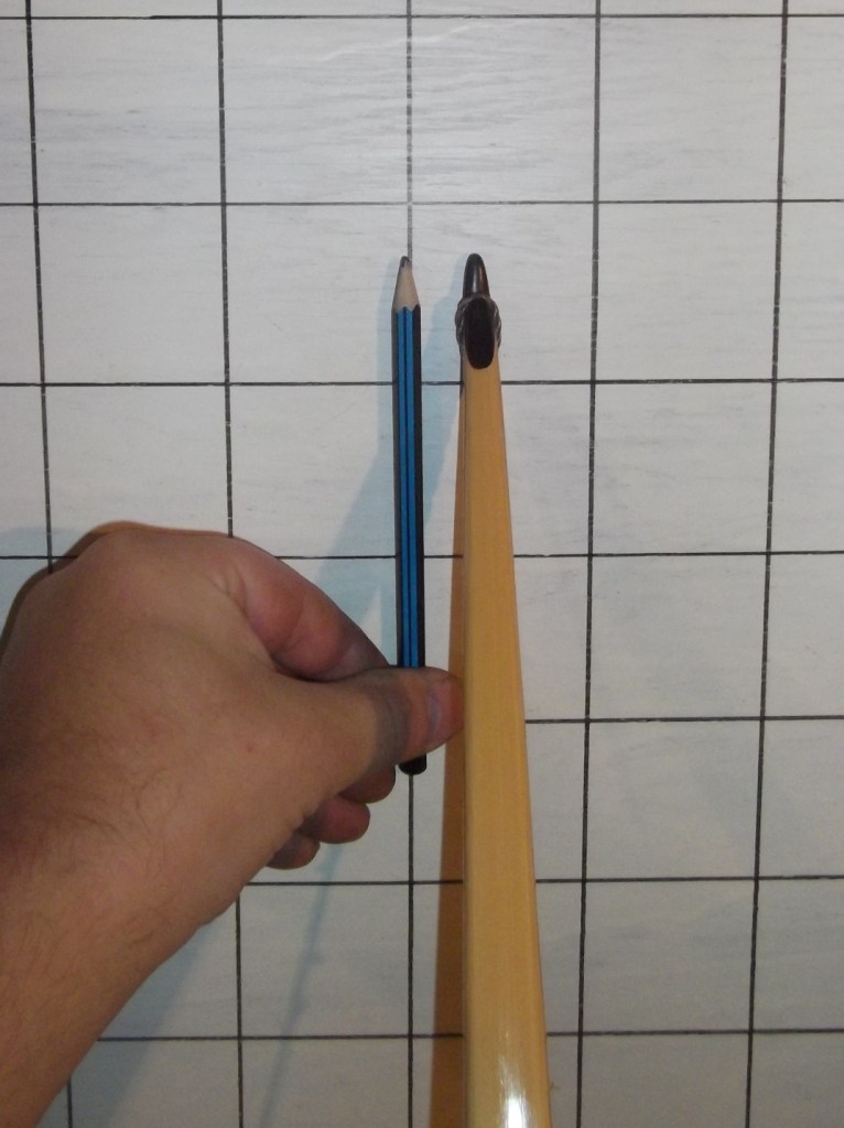

Jau, dieses kind reicht hier auch nur für ca. 10" auszug...
Mehrere Kinder ist ne gute Idee.
Wad passiert aber wenn plötzlich 2 von 3en loslassen

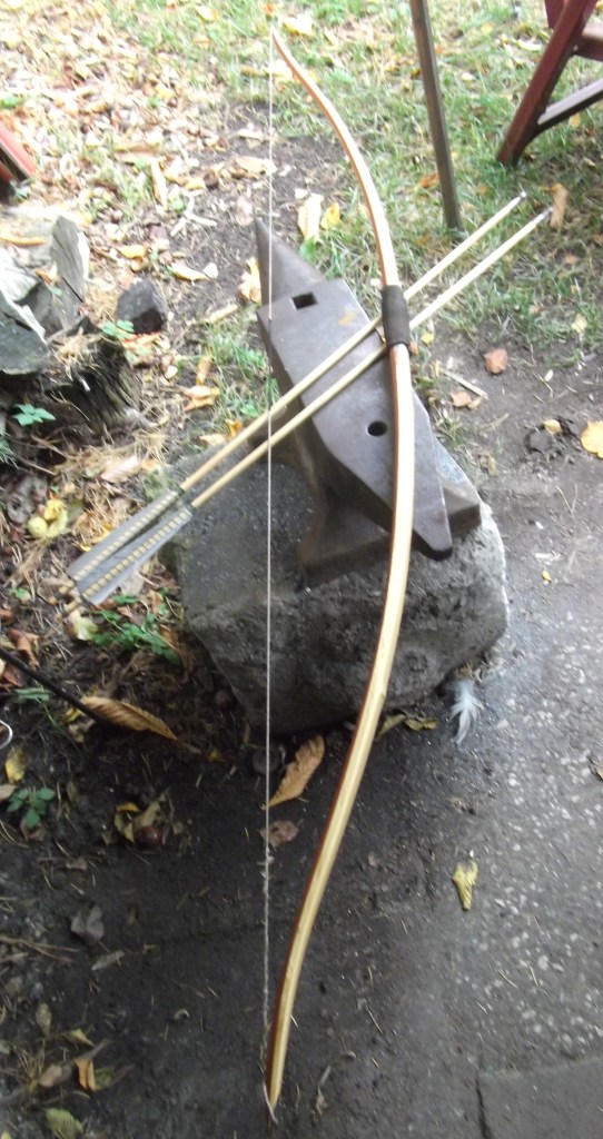

Gleich werde ich das Teil mal ordentlich verpacken;
Es wird eingekettet mit nem dicken, fetten Vorhängeschloß versehen.
Den Schlüssel sende ich dann per PN, wenn das Packet da ist.
Blöde Sache das, ich hoffe wirkich, das der Bogen vom Skinwalker wieder auftaucht.
Also, Montag hatte ich bereits geordert, morgen wird abgeholt.
Mittlerweile habe ich den Griff neu vernäht und die Naht ist dicht geworden
Politur ist aufgetragen...
Beflügelt von meinem Swaper werde ich auch 2 Pfeile beilegen, für den Fall das grad keine passenden bereit sind
Ich hoffe das das Packet heil und schnell ankommt.

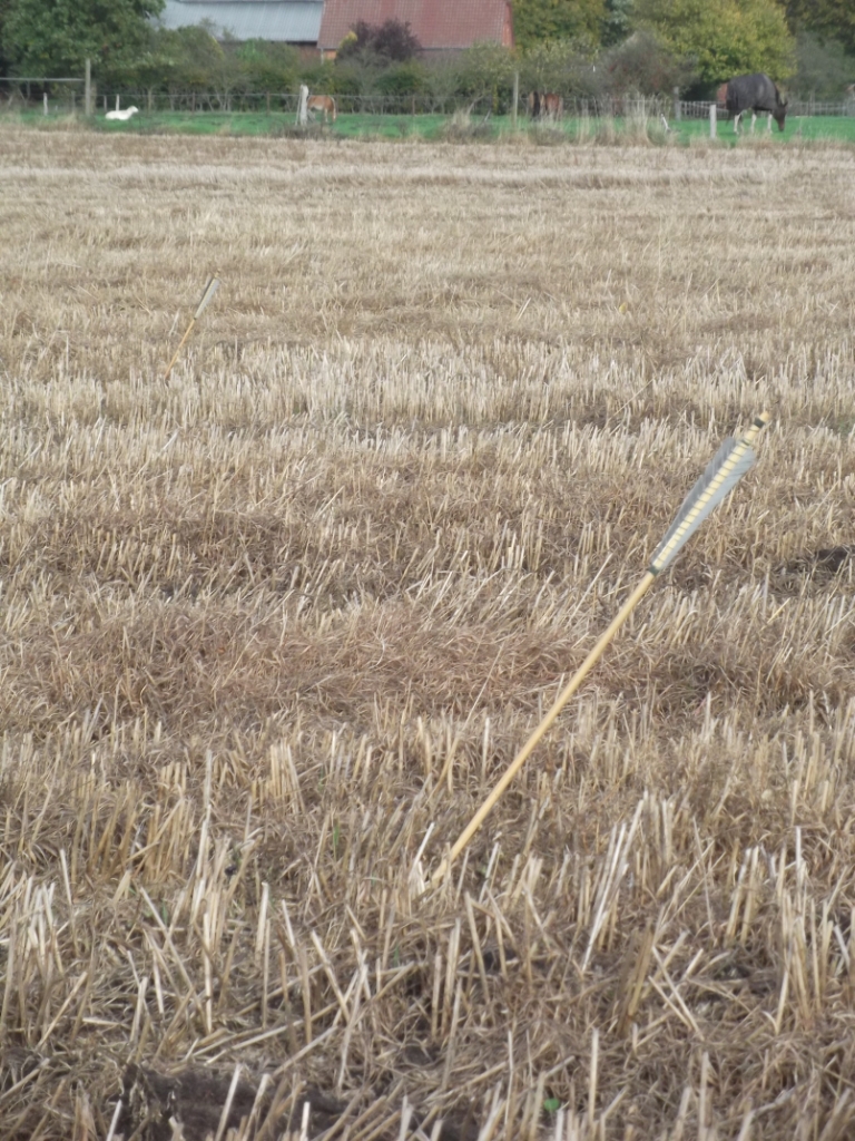

So denn, erstmal nochmals vielen vielen Dank für diesen traumhaften, geilen Bogen...
Wie versprochen hier nun die Bilder vom ersten Schießen...:
Also, 75# ist schon ne´ ganz schöne Nummer, vor allem dann, wenn der Bogen von Morten gebaut worden ist...
Die ersten 22-25" Auszug sind beinhart, danach wird es (gefühlt) leichter, bis er, bzw. ich bei 28 1/2" die Grenze erreicht habe.
Der Pfeil zischt los, als ob er das ZIEMLICH eilig hätte, am Ziel anzukommen, wobei er aber trotzdem
ziemlich lange in der Luft bleibt, bis er dann nach einer zurückgelegten Strecke
von etwa 180 m wieder Bodenkontakt aufnimmt...
Alles in allem, mit 175cm (68 9/10 ") N/N und 75#@28" beinhart und Sauschnell, ein absolut geiles Gerät...!!!
Nochmals ein ganz ganz herzliches "Dankeschön...!!" an Morten für diesen Bogen...!!

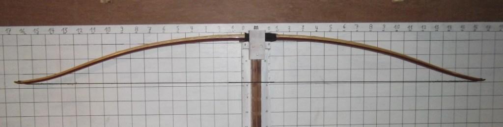

Ich möchte noch anmerken, das der Bogen abgespannt leicht reflex wird, auch wegen der geflippten Enden.
Er hat also ne ordentliche Vorspannung.
Wobei der obere WA leichten Stringfollow, der untere aber noch Reflex hat.
Da ist vermutlich unten mehr Reflex eingeleimt worden. Ich hatten ja mit Keilen "freischnauze" geformt.
Auf Standhöhe sieht die Form perfeckt aus;
im Auszug scheinen die WA nicht immer im Gleichgewicht- je nach Druckpunkt.
Ich habe mehr über den Tiller nachgegrübelt als geschabt, und da die Pfeile einfach super aus dem Bogen kommen,
habe ich das so gelassen.
Viel Spaß mit dem Teil!
