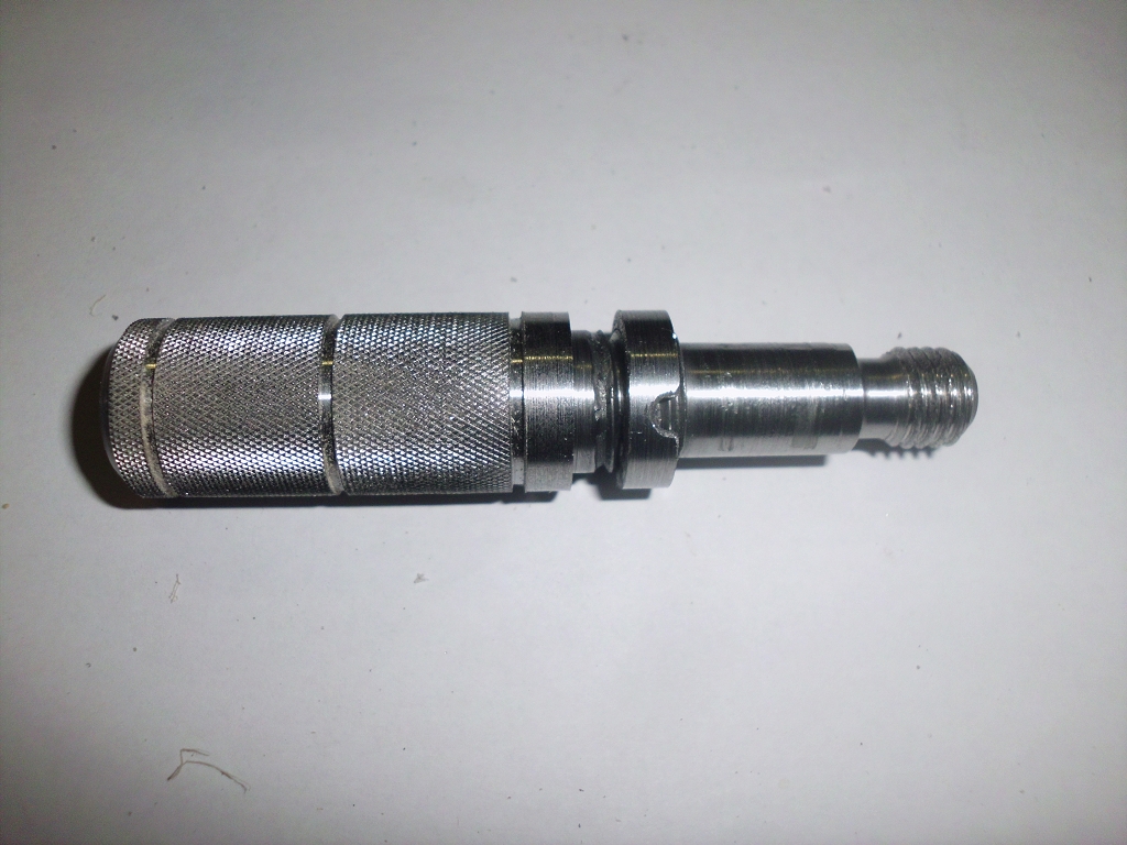

Daß der Kleber an GLATTEM Metall nicht besonders gut haftet ist fast normal.hatschi123 hat geschrieben:Die Frage ist nur warum das Epoxy nicht an der kleinstenStelle ne Verbindung mit dem Alu eingegangen ist.
Die vollflächige sichre Verbindung mit der Hülse ist aber ein Muss, sonst ist Bruch programmiert.
Nicht an einer Stelle anahftung am Alu, normal hätte wenn denn hätte der Kleister samt Rattanfasern am Alu kleben müssen.
oder falsch gelagert war er nicht, Frost auch nicht beIrgendwo der falsche Kleber, oder hat versagt.
Nun kann ich auf dieser Maschine NICHT rändeln.
Gruss Hatschi
In den meisten Kleber-Anleitungen steht, daß die Oberfläche angerauht werden soll.
Rändeln ist ja nun nicht wirklich rauh.
Ich denke nicht, daß es am Kleber selbst liegt.
Der hat auf dem "glatten" Metall (auch wenns gerändelt ist) nur nicht viel wo er sich "festhalten" kann.
Versuch mal die Klebeflächen am Metall grob SANDzuSTRAHLEN !
Damit ich habe ich bisher nur gute Erfahrungen gemacht.

Strahlt, wenn möglich, auch die gerändelte Klebefläche noch nachträglich.
Die Oberfläche vergrößert sich dadurch um ein vielfaches und der Kleber kann sich besser "verhaken".

mhh... wie wärs denn wenn Du mal hingehst und ein leichtes Gewinde außen auf die Hülse drehst? Einmal links und einmal rechtsherum gewunden, sodass ein Zackenmuster entsteht (muss ja nicht sooo tief sein) ? Wäre das vielleicht ne Idee?
vielleicht hilft auch einfach ne Flex und ne Schrubbscheibe... einmal über damit und ich würde die Hülse wahrscheinlich so einkleben ^^

Ich hätte auch gedacht dass Rändeln eine gute Idee wäre.
Wenn ich jetzt noch mal drüber nachdenke, könnte ich mir auch vorstellen dass sich die Oberfläche durch das Pressen verdichtet und auch inaktiv wird.
Eventuell wäre es auch eine Möglichkeit die Elemente etwas abzuätzen. Das bringt auch eine aufgeraute Oberfläche. Ähnlich wie sandstrahlen.
Wir haben Beize um die Schweißnaht nachzuarbeiten. Danach ist der Edelstahl etwas matt. Ich weiß nicht was passiert wenn man ein Stück darin über Nacht liegen lässt.
Das Zeug hat normalerweise jeder Edelstahlverarbeitende Betrieb.
Bei normalem Eisen geht natürlich viel mehr. Kloreiniger, Eisen 3 Chlorit usw.
Oder eine andere Richtung.
Das ist natürlich für einen guten Dreher ganz brutal:
Einfach schlecht drehen dass die Oberfläche so richtig rau wird. Lass es den Praktikanten machen.
Und ganz zum Schluss würde eine längere und sich verjüngende Außenform dem rausdrehen besser wiederstehen.

Die Grundidee dahinter ist, die Oberfläche gut anzurauhen und zu vergrößern.
Deshalb funktionieren schneidende (wie Selfbower meinte), schleifende oder pressende (rändeln) Methoden nicht so gut.
Bei diesen wird die Fläche zwar etwas größer, die Microtextur bleibt aber dennoch glatt (klar, je besser das Metall, desto glatter). Stahlwolle und Schleifpapier bringen auch nichts. Grobe Flex hilft ein wenig.
Die Idee von Neugier mit ner Säure oder dergleichen ist vielleicht ganz gut. Allerdings habe ich damit keine Erfahrung. Außerdem hätte ich ein wenig Angst vor dem Zeugs und wer weiß ob man als Privatmensch an was rankommt, was aggressiv genug ist.
Was mir sonst noch zur Erhöhung der Rauhigkeit einfallen würde, wäre ein Stockhammer (sieht aus wie ein Schnitzelklopfer) mit dem Betonoberflächen angerauht werden. Oder Trowalisieren mit Mischmaschine und Splitt oder ... oder ...

So, weiter gehts......
Verstellbereich etwa 200°.
Das sollte ne Weile reichen zum nachstellen und bügelt auch Fehler beim einkleben aus.

Also anätzen und Hammer klopfen, Mischer mit Split .......
Ein Problem sehe ich da.
Das darf ja nur auf den Kontaktflächen für den Kleber passieren.
Also nichts mit in Mischer werfen oder in Säure einlegen.
Das würde den Gewinden und Passungen nicht bekommen denke ich.
Hmmm......uns wird schon noch was einfallen.

Mit einem Sägeblatt anrauhen, geht schnell , einfach, frisst kein Gras und es funzt
macht jeder Klempner so !

Mensch hatschi, stell Dich nicht so an.hatschi123 hat geschrieben:Das darf ja nur auf den Kontaktflächen für den Kleber passieren.
Is doch klar, daß man die Nicht-Klebeflächen schützen muß.
Innengewinde/-flächen zb mit Wachs ausfüllen oder mit Kunststoff zustöpseln, Außenflächen können mit Tape geschützt werden. Mach ich beim Sandstahlen doch auch.

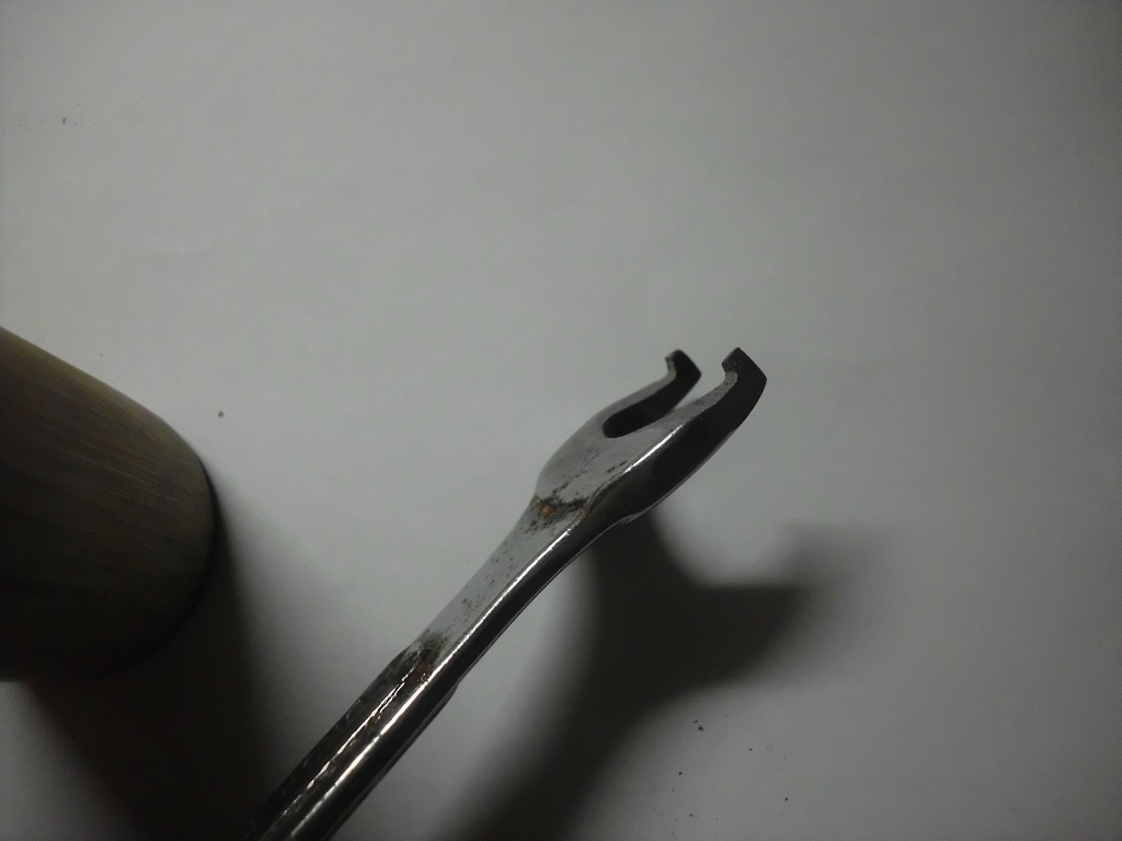

@Neugier,Moem wegen der Frage Dremel..........
Leider bissl ungenau aber funktionell.
Russisch russisch halt
Freihändig heime fabriziert auf die Schnelle.
Aber ich denke worauf ich aus bin ist klar
Der umgeschliffene Schlüssel ist nen 15er.
ICh kann aber noch nen Konterwerkzeug drehen.
Gruss Hatschi

Na da kommt ja der berühmte Geierschlüssel zum Einsatz.
El Condor Passung ...
Das Teil sieht ja immer besser aus.
Nur die Verjüngung am Ende fehlt noch

Für mich ist das Ossitechnik.....
Schoss mir so durch die Rübe
Aber damit kann die bündig sitzen und zum kontern brauchste net viel.
Locker handfest reicht.
Ist immer noch "Learning by doing"
Gruss Hatschi
