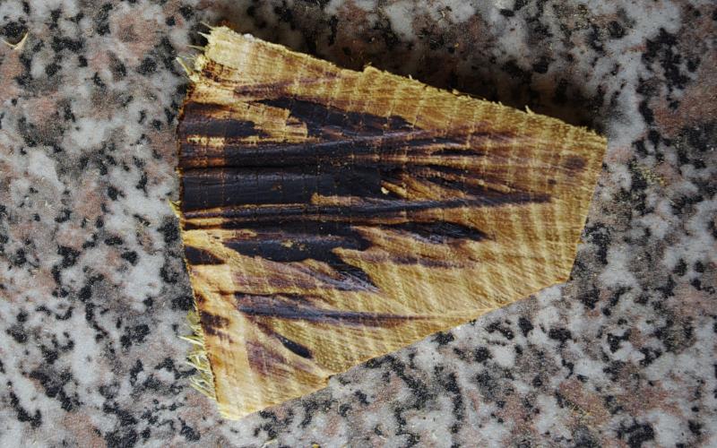

Hallo Leute,
ich hätt da mal eine Frage an die Spezialisten unter euch.
Ich habe einiges an Robinienholz hier und auch schon einen Bogen daraus gemacht.
Weil ich mir nicht sicher war, wie die Robinie mit der Bogenbelastung umgeht, habe ich vorher Biegeversuche gemacht.
Ich war überrascht wie stark die Robinie ist.
Sie ist ein sehr gutes Zugholz, aber auch ein gutes Druckholz.
Wenn ich die Esche überlastete dann traten zuerst Quetschungen und Stauchrisse auf der Innenseite auf, bevor dann der Rücken riß.
Bei der Robinie war das genau umgekehrt.
Es rissen einzelne Fasern des Rückens. Am gestauchten Bauch blieb der größte Teil des Holzes sogar unbeschädigt und machte unglaubliche Biegungen mit.
Bei einem Versuch mit einem stehengelassenen Splintanteil erhöhte sich die Biegefestigkeit. Allerdings mußte ich den Splint sehr sauber ausarbeiten.
So, nun zu meiner Frage.
Mehrere Bogenbauer-Seiten, die die Robinie beschreiben, sagen daß der Splint der Robinie zum reißen neigt und deshalb entfernt werden sollte.
Das kann ich allerdings durch meine Versuche nicht nachvollziehen.
Kann mich jemand aufklären?
Ich möchte aus meinen Vorräten noch viele Robinie-Bögen bauen und keinen Fehler machen.
Dem letzten Robinie-Bogen verleihte ich etwa 45 lbs bei einem Auszug von etwa 28 Zoll und der Rücken arbeitete wunderbar mit.
Aber mein Vertrauen wackelt nun durch die Aussagen diverser Webseiten.
Gruß, der Ralf

Re: Verwirrt über den Robiniensplint
Robiniensplint reißt gern beim Trocknen, nicht am trockenen Bogen...
Also wenn Du rißfreien Splint hast, das Zeug ist auf Zug wie sehr kräftiges Gummi. Bei Fingerdick ist mir mal ein Stück Holz erst bei einem Durchmesser des Halbkreis von 1, 5 m gebrochen. Das Dingen wollte nicht brechen
Frischer gesunder Robiniensplint ist als Zugholz zu gebrauchen. Es gibt aber ältere Bäume bei denen der Splint schon etwas angegammelt ist, da würde ich Ihn eher runter machen.
Ich habe schon einige Robinien-Bögen gebaut, allerdings nur aus Kernholz. Wenn genug Kernholz vorhanden ist, würde ich den Splint entfernen.
Problematisch ist es Robinie mit Splint rissfrei zu trocknen und der Splint darf nicht vergammelt sein. Robinenkernholz ist sehr witterungsbeständig, der Splint wird aber relativ schnell zersetzt (wer schon mal Robinieholz entrindet hat, welches schon eine Weile im Wald gelegen hat, kennt den Gestank...obwohl der Splint noch gut aussieht) und ist dann zu Bogenbau völlig ungeeignet.
Ich denke, wenn das Splintholz gleich nach dem Fällen entrindet wurde und rissfrei getrocknet ist, spricht nichts dagegen es zu verwenden.
Es gibt Cherokee Bögen, welche noch einen Jahresring Splintholz als Rücken haben und in amerikanischen Foren berichten auch Leute von erfolgreich gebauten Robinienbögen mit Splintholzanteil.
Wenn man bedenkt, dass das Splintholz im Laufe der Zeit zu Kernholz umgewandelt wird, ist der erste Splintring über dem Kernholz, von seiner Beschaffenheit sicher unterschiedlich zu den Splintring direkt unter dem Kambium.
Die Frage ob das Splintholz wie ein Backing (Bruchschutz) funktioniert, wird allgemein sehr kontrovers diskutiert, hängt wohl auch mit der Dicke bzw. der Relation Kern / Splint im Stave zusammen und wie so oft mit den Eigenschaften des einzelnen Stück Holzes.
Ich glaube nicht, dass man generell sagen kann, dass Splintholz auf dem Rücken, die Biegefestigkeit erhöht und so mit das verwendete Stück Holz bessere Eigenschaften zum Bogenbau hat als ohne Splint.
Dies ist meine ganz persönliche Meinung und ich lasse mich auch gerne eines Besseren belehren.
Das leuchtet alles ein...verstehe.
Nu ja, ich kann nur so viel sagen, daß diese beiden Staves hier ausgezeichnete Eigenschaften in ihrem Splintholz haben. Ich hatte wohl großes Glück mit meinem Stamm.
Hi ozzy,
Die Qualität ist entscheidend und kann bei jedem Stück anders sein.
Du hast ja alles richtig gemacht.
Holz beurteilt, Bruchtest gemacht und Ergebnis bewertet.
Und danach den Bogen geplant.
Bleibe bei deinem Vorgehen und gut is.
Egal was, wann, wo, von wem auch immer geschrieben steht.
Viel Erfolg und Selbstvertrauen.
P.S.
Und ja, Du hattest grosses Glück mit Deinem Stamm
Nach meiner Beobachtung (Beobachtung der Beiträge in Foren!) ist es so, dass es REGIONALE Unterschiede gibt!
In manchen gegenden ist de Splint voll tauglich, in anderen nicht. DEIN Splint sieht auf den Bildern fast so dunkel aus wie woanders das Kernholz! Sehr gutes Holz!!
Das muss aber nicht überall hin übertragbar sein.
Mir ist aufgefallen, dass es Robinien gibt, die weiß blühen und andere blühen rosa. Auch das Kernholz unterscheidet sich in der Farbe, meistens ist es gelblich, ich hatte aber auch schon Holz, welches einen gelb-grünlichen Farbton hatte (frisch aufgespaltenes Holz, nicht durch Lichteinwirkung verfärbtes Holz).
Mit Sicherheit gibt es regionale Unterschiede, bedingt durch unterschiedliches Klima, Bodenbeschaffenheit usw.
ABER wir reden immer von der Gewöhnlichen Robinie (Robinia pseudoacacia) in der Annahme, dass es sich immer um die gleiche Sorte Bäume handelt. Ich war auch ziemlich erstaunt, als ich feststellte, dass es so viele Unterarten und Hybride gibt.
Schau mal hier. Dein Splint ist fast so dunkel wie mein Kernholz
http://www.fletchers-corner.de/viewtopi ... us#p399903
Ich habe 3 Splintringe stehen gelassen. Auch ich habe die Erfahrung gemacht, dass sich der Splint unheimlich stark biegen lässt ohne zu brechen. Dafür frisst er um ein vielfaches mehr Set!
Hast Recht...hab deinen Bogen gerade bewundert...echt schönes Teil...gefällt mir
Kann es auch am Alter und und Umfang meines Baumes liegen?
Wachtumsbedingungen!
