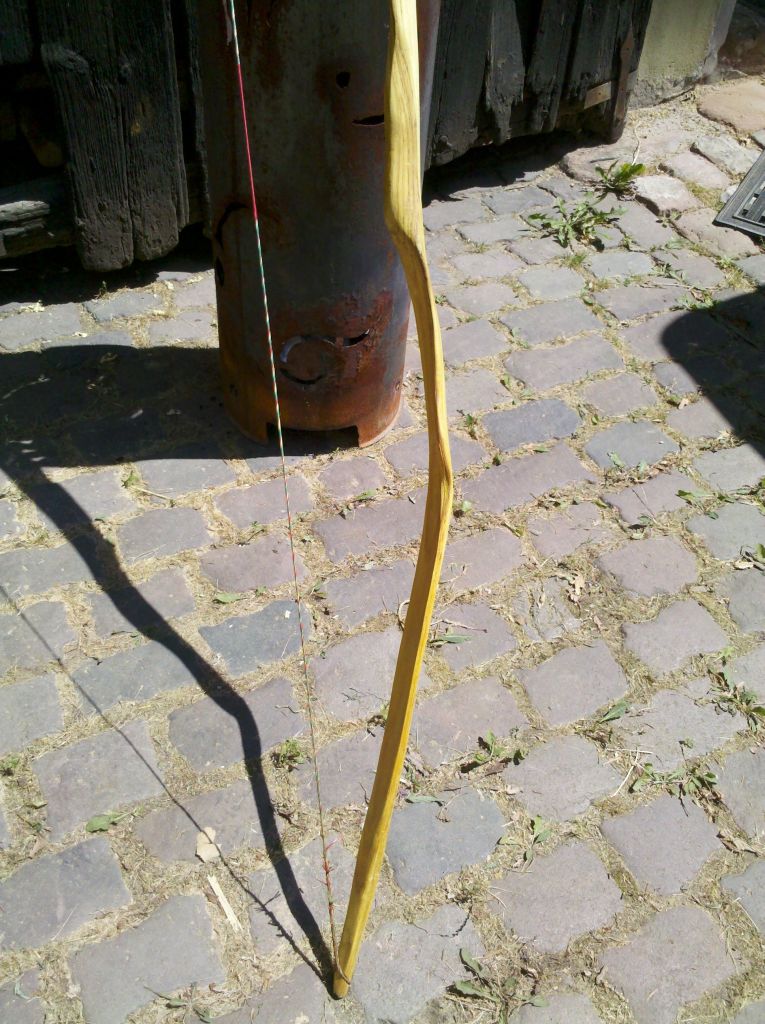

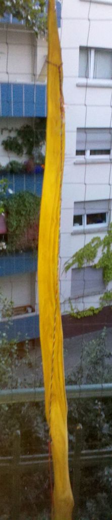

Hi,
im Rahmen meines Bogenbaukurses bei Wilfried http://www.gervase.de habe ich
meinen ersten Bogen gebaut.
Einen Flachbogen aus Osage (ups, hatte mich verschrieben, ist natürlich kein Hickory), ~ 48# auf 31'', er schiesst sich sehr gut, die Pfeile gehen prima raus, sehr wenig handshock.
Seht selbst.
Leider kann man auf den Fotos nicht so gut erkennen, wie gut die Jahresringe herausgearbeitete sind... es fehlt noch eine abschliessende Schmirgelung und eine Leinoilbehandlung.
Gruss Peter
Seht selbst.
Gruss Peter

Wieso sieht dein Hickorybogen aus, als wenn er aus Osage wäre?
Re: Snaky - Mein Erster
Es scheint halt ein sehr osageähnliches Stück Hickory gewesen zu sein, das er da in einen sehr sehenswerten, charaktervollen Bogen umgewandelt hat. Chapeau,
Ein schöner Bogen! Besonders für den ersten Versuch und trotz Hilfe!
Sieht für mich aber auch verdammt osagig aus...

Ein Auzugsbild wäre auch sehr wünschenswert.
Das iss Osage, warum sollte man jemanden vom Hickory 'nen Jahresring runterschneiden lassen? Wenn du jemanden mal garnicht leiden kannst, dann drückst du dem das Freilegen eines Hickorystaves auf's Auge...Squid hat geschrieben: Sieht für mich aber auch verdammt osagig aus...
Das kann bei Osage auch schwer unterhaltsam sein. Ich hatte auf dem Bogenbauertreffen im Winter son Zeugs mit Millimeter-Ringen. Lustig war das nicht...
Ich glaube ja auch nicht, dass Hick DERART snakey wächst...

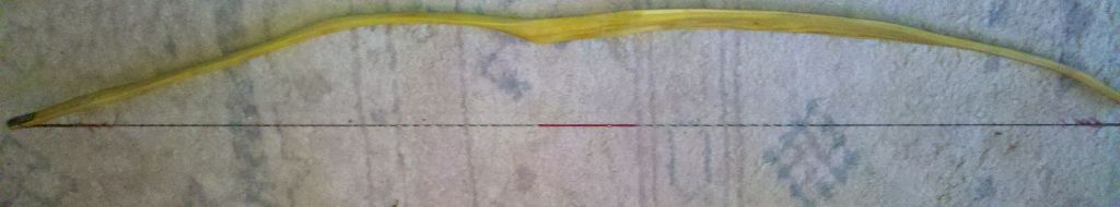

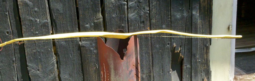

Hi,
nun mit ein paar neuen Bildern - auch mit Auzug und Sehnenbrett... Gruss Peter
P.S.: werde ich jetzt beim Bogen des Monats berücksichtig oder was muss man da machen...

Vielversprechend haben ja die ersten Bilder schon ausgesehen, aber bei den Auszugsbildern bin ich jetzt doch etwas irritiert...
...ich weiß garnicht so recht, wie ich das kommentieren kann/darf...

Beim Auszug gefällt mir der untere Wurfarm gar nicht. Da ist eindeutig eine Schwachstelle. Gleichmässiger Tiller schaut anders aus.
Hi
Der untere Wurfarm biegt sich ja nur an einer Stelle und da viel zuviel. Der Rest ist stocksteif.
2 Möglichkeiten: Nachtillern oder auf ein sehr unangenehmes Geräusch warten.
MfG
Andi
