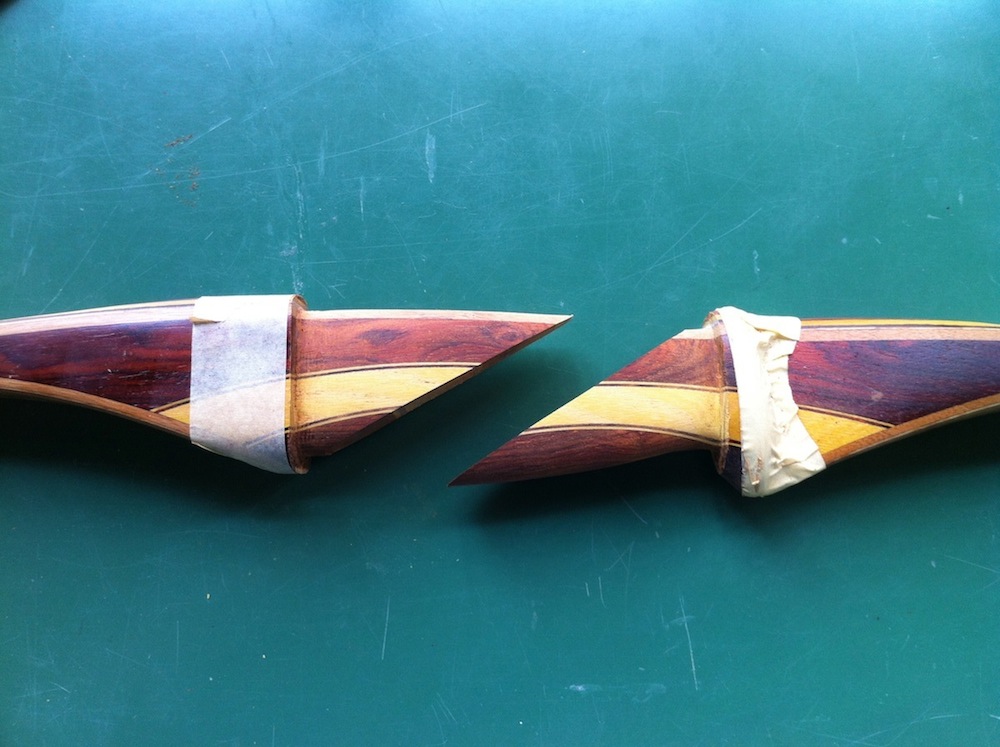

Ich hatte ja ursprünglich geplant einen 2-teiligen Take Down zu bauen, hab's dann aber nicht gemacht, weil ich Schiss hatte den Bogen zu zersägen. Da sich jetzt beim Versand ein paar Probleme ergeben haben, die sich nur mit Versandkosten von nahezu 300.- hätten beheben lassen, habe ich mich entschieden es trotzdem zu tun...
...und zack, entzwei ist er...
...um das weggesägte Material zu kompensieren klebe ich zwei Glasstreifen auf die Enden...

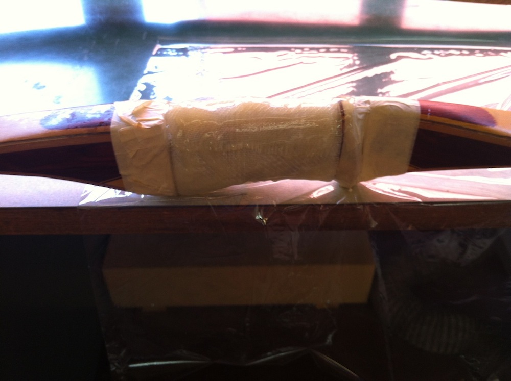

...mit Glasmatten und Epoxy die Steckhülse modellieren...
...die Hülse mit dem Steckzapfen nach dem Aushärten...

Nachdem der Griff wieder sauber abgeschliffen ist, klebe ich noch ein Griffleder drauf.

Ist zwar gut geworden, aber ohne Leder kämen die Zierlaminate besser zur Geltung. Aber 300€ Versand? Zum Mond???
Irgendwie bin ich jetzt traurig, dass Du den schönen Bogen einfach zersägst :P
