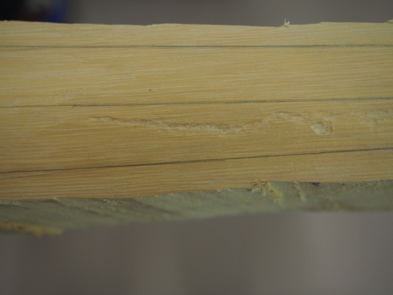

Die Beschädigung kann man auch dem Foto schlecht erkennen.
Wenn die Kerbe aber durch den halben Ring geht dann würde ich persönlich den Ring runter nehmen.
Und Faserverlauf zu durchtrenne ist keine gute Idee. Hab ich bei meinen ersten Bogen auch gemacht. Der ist zwar nix geworden aber nachher auch genau da gebrochen wo die Fasern durchtrennt waren

Re: Der erste Bogen - die wohl üblichen Fragen
Ja da hast du sicherlich recht. Daran hab ich natürlich nicht gedacht dass bei mir der Faserverlauf dann nicht mehr natürlich verläuft. Ist vielleicht doch keine so gute Idee. Dann ist es wahrscheinlich am Besten, wenn ich die Wurfarme ein paar Millimeter schmäler mache. Weißt du wieviel Abstand vom Rand zu einem Ast sein sollte? Der Ast bei mir ist ungefähr 1cm.
Lg
Christoph
Lg
Christoph
Wenn die Verletzung längs zum Wurfarm verläuft, würde ich mir keine sehr großen Sorgen machen. Quer über den WA ist das schon kritischer. Also wenn die Verletzung längs ist, Epoxi reinfönen oder ein kleines Pflaster aus Hanf oder Glasfaser machen und gut ist.
Faustformel (hier für Bogen mit steifem Griffbereich!)...:zerobuster hat geschrieben:wie kann ich feststellen ob der Bogen das vom Auszug hergibt?
max. Auszug = (Bogen minus Griffbereich) geteilt durch 2
Zur Ringbeschädigung: Nee, künstlich ne "Schlange" zu machen, wenn dies NICHT dem gewachsenen Faser-Verlauf entspricht, ist KEINE gute Idee!
Die Macke würde doch eh ganz am Rand liegen, oder sehe ich das falsch?
Wenn ja, runde den Rand einfach (auf ganzer Länge, also am ganzen Bogen gleichmäßig!) ab.
Dann fällt die Macke automatisch weg..
@Rabe
Ja die Macke liegt direkt am Rand und ist ca. 2mm breit
Du meinst ich soll die Kante von Bogenrücken und Seitenfläche abrunden?
Wieviel darf ich die Kante abrunden, 2-4mm?
Am Bogenbauch soll die Kante wegen der Stauchbelastung aber eher eckig bleiben, oder?
Jetzt hab ich entdeckt dass ich auch noch einige Druckstellen habe. Sind ca. 1mm tief.
Die kann ich aber schon rausschleifen, oder?
Gestern war anscheinend nicht mein Tag :-(
Ja klar, auch 5...zerobuster hat geschrieben:Du meinst ich soll die Kante von Bogenrücken und Seitenfläche abrunden?
Auf keinen Fall! In den Kanten kann sich die Spannung "konzentrieren"! Immer schön alles abrunden!zerobuster hat geschrieben: Am Bogenbauch soll die Kante wegen der Stauchbelastung aber eher eckig bleiben, oder?
Ich schleife auch bei "rechteckigen" Profilen die Kante im 45°-Winkel an, so dass eine "Fase" von etwa 5 mm Breite entsteht - und runde die dann ab.
hmm... 1 mm wäre viel, aber ich schätze, wenn Du nachmisst ist es NICHT MAL ein halber mm...zerobuster hat geschrieben:Jetzt hab ich entdeckt dass ich auch noch einige Druckstellen habe. Sind ca. 1mm tief.
Versuche erst mal das:
Nimm einen kleinen Holzstab, Zahnstocher, Streichholz o.ä. ...
Lutsche den an, so dass an ihm ein Speicheltröpfchen hängt..
Dieses Tröpfchen (oder mehrere) tupfst Du in die Delle, so dass die Delle - aber NUR die Delle - "gefüllt ist".
(Speichel ist tatsächlich besser dafür als reines Wasser, weil er durch Schleimstoffe weniger dünnfüssig ist, besser haftet und nicht so schnell verdunstet!)
Lass den Bogen liegen, bis die Stelle wieder trocken aussieht.
Mit Glück ist das Holz in der Delle dadurch so weit wieder aufgequollen, dass die Delle quasi weg ist!
Mit feiner Stahlwolle polieren und fertig...
Hi, da bin ich wieder.
@Rabe
Hab das mit dem Speichel mal probiert und warte bis es aufgetrocknet ist.
Hab ein Foto von den Druckstellen und den Jahresringen gemacht.
Danke nochmal, für deine guten Ratschläge und Tips.
Lg Christoph
@Rabe
Lg Christoph
- Beiträge: 22568
- Hat Dank erhalten: 141 Mal
ei-ei, die sind wirklich ganz schön heftig!
Ich fürchte, da wird der Quell-Trick nicht mehr ganz reichen...
Morgen.
@Rabe
Kann ich die Dellen einfach rausschleifen? Der Jahresring ist ja glaube ich dick genug.
Oder ist das keine gute Idee. Was würdest du machen?
Lg Christoph
@Rabe
Lg Christoph
- Wilfrid (✝)
- Beiträge: 6165
das sieht eher nach Wurm aus ...
nimm den Ring runter
