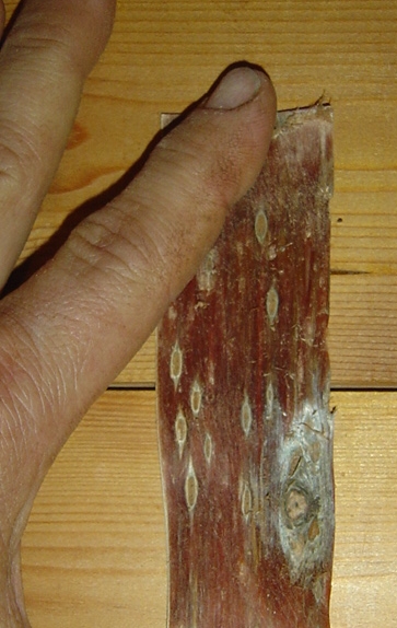

benzi hat geschrieben:Friedrich Seeberger schreibt dazu, dass es möglich sei sie am Baum abzuschälen ohne den Baum zu schädigen, wenn man nur bis zur grünen Kambiumschicht schneidet.
heute bin ich endlich weitergekommen in Sachen Kirschbaumrinde
endlich ist es mir gelungen Streifen abzuschälen, die sehr dünn sind und gleichzeitig diese leichte Lilafarbe haben, die diese Rinde so reizvoll macht (für mich schöner als z.B. Brikenrinde)
wie es Snake-Jo für Birkenrinde hier beschreibt:http://www.fletchers-corner.de/viewtopi ... de#p327447 geht es am besten am relativ frischen gefällten Stamm oder wie Friedrich Seeberger beschreibt, am lebenden Baum.
nun sehr gut zu erkennen was Friedrich mit grüner Kambiumschicht meint!
Ich hab die Außenseite leicht geschliffen, dann erscheint dieser schöne lila Farbton.
Weiterverarbeiten werde ich sie nach Snake-Jos Anleitung für Birkenleder, allerdings mit der Baumaußenseite nach außen.
Grüße benzi
