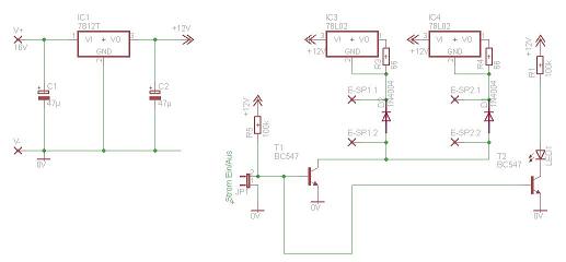

Hier mal die Schaltung. Zuerst die Spannungsversorgung und die Stomquellen für die Erregerspule:
Da ist auch der Ein/Ausschalter für Archerbald ;D. Die LED ist Schnickschnak.

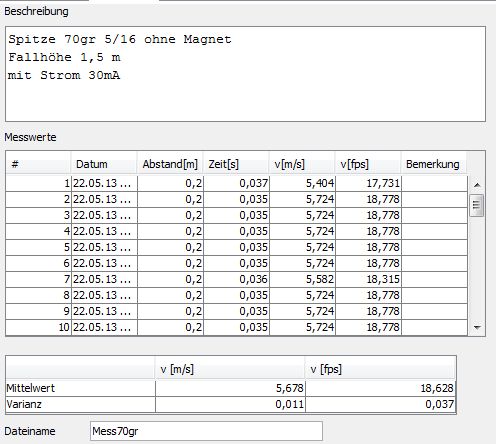

Eine Messung habe ich mit meinem Programm durchgeführt. Dazu musste ich das Signal messen und mit der Triggerpegelmethode die Zeiten ausmessen. Die Maximamethode muss ich noch etwas verfeinern. Die konnte ich hier nicht anwenden.
Hier das Messergebnis:

Die Zeichnung für die Spannungsversorgung ist leider sehr pixelig. Sehe ich das richtig das du 2 Stück 2,6 V Längsregler in Stromschaltung verbaut hast?
Nächste Frage: hast du probiert ob die Schaltung auch mit 10 V läuft? Dann könnte man mit 12 V Eingangs Spannung arbeiten. Die wäre leichter zu erzeugen als 14 oder mehr Volt.
Walta
biker99
Beiträge: 67
Registriert: 25.11.2009, 21:36
Re: DIY Chonograph
Beitrag von biker99 »
Hallo Walta,
das sind zwei 78L02 im TO-92 Gehäuse. Natürlich arbeitet der Messverstärker auch mit 10V. Er lief ja vorher mit einem 9V Block. Bei den Stromquellen sieht es anders aus. Da must du rechnen. Es ist abhängig von deinen Spulendaten. Ich habe an meinen Spulen einen Widestand von 230 Ohm. Bei einem Strom von 30 mA ergibt das schon eine Spannung von 6,9 V. Der Längsregler mag 2V. Die Spannung am Messwiderstand beträgt auch 2V. Jetzt noch die Uce von 0,3 V und schon sind wir bei 11,2 V. Die restlichen 0,8 V muss der Längsregler vernichten. Das darf auch nicht zu viel werden wegen der max. Verlustleistung. Aber du kannst die Stromquellen ja vor den Längsregler für die Soannungsversorgung des Messverstärkers hängen. Sie brauchen keine stabilisierte Spannung. Wichtig. Vegiss die Freilaufdiode nicht. Ohne diese kannst du Spannungsregler venichten.
