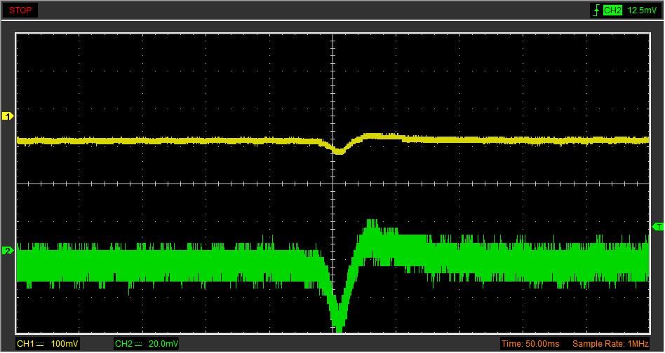

nur dass ihr nicht meint ich hätte es aufgegeben. Ein kurzer Zwischenbereich.
gelb: DC 100 mV
grun: DC 20 mV
Das ist das Signal einer 70gr 5/16 TopHat Stahlspitze. Ohne ihrgendwelche Magnete.
Nicht gerade berauschend aber auswertbar. Wie ich das gemacht habe, bleibt mal vorerst noch ein Geheimniss.
Mit dem Offset der OPs kämpfe ich noch.
Ein Vorgabe kann ich vielleicht nicht einhalten. Nur mit einem 9V Block werde ich nicht hinkommen. Ich brauch etwas mehr Spannung.
@archerbald Lass die Versuche mit PLL. Das kommt nicht hin.
Wenn du doch weitermachen willst noch ein Tip. Leg dich nicht genau auf die Resonanzfrequenz deiner RLC Kombination. Geh auf die Flanke. Dort ist die Spannungsdifferenz bei Frequenzabwichungen grösser.
Wenn es was neues gibt, melde ich mich wieder.
Gruss Biker99

Dein Signal da oben sieht ganz gut aus. Ich denke damit wird man gut messen können. Bin gespannt wie es weitergeht. ;) Und natürlich auf die Details! :)

20mV Signal bei 70gr, super!
Den Tip mit der Flanke verstehe ich nur theoretisch: wie messe ich ein Flanke im Frequenzdiagramm in Hardware?
