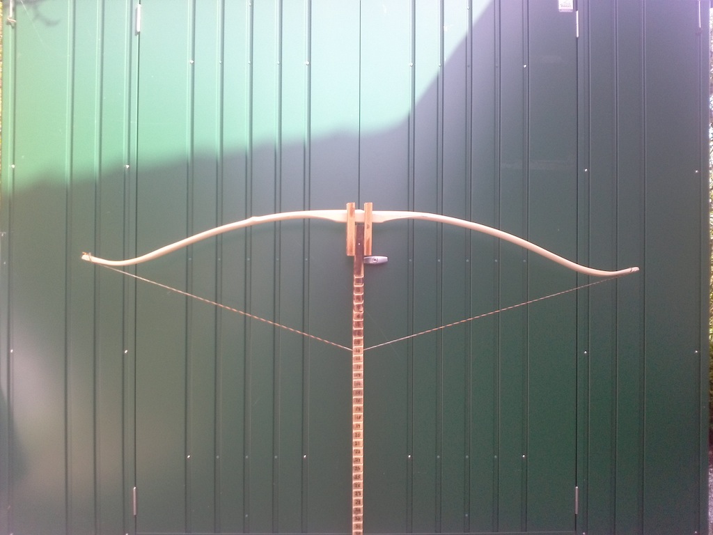

Mein erster kleiner Ahornbogen (140cm) ist auf Grund eines kleinen Tillerfehlers gebrochen. Damit ich diesmal alles richtig mache, wollte ich mir eure Hilfe holen.
Er ist etwa 170cm lang und momentan bei 11'' - soll bis 28'' gezogen werden.
Wäre froh um einige Tipps und vielleicht hat wer Zeit und kann mir die fehlerhaften Stellen markieren ::)

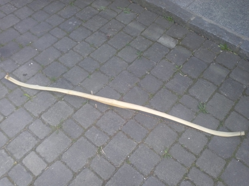

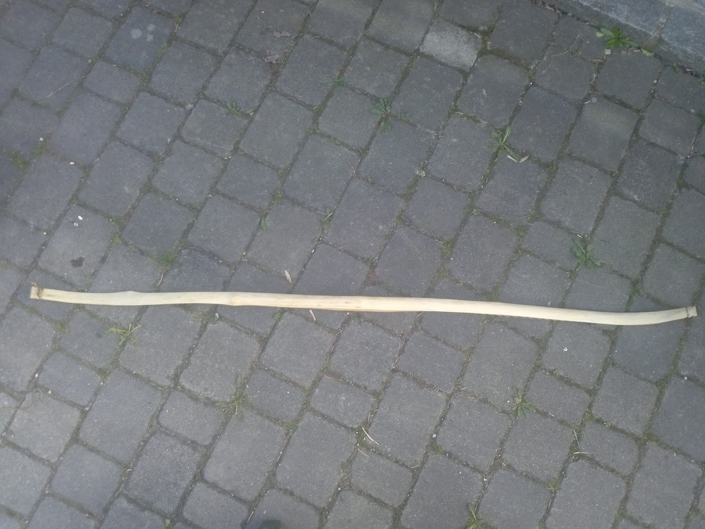

Bitte immer ein Foto in abgespanntem Zustand machen! Sonst lässt sich nichts mit Sicherheit sagen. So dünkts mich, dass der rechte WA gerade nach dem Fade ein wenig zu stark biegt. Aber bitte noch ein Foto machen in abgespanntem Zustand. Wenn du schon dabei bist auch gleich eines von oben auf den Bogenrücken. Die Form der WA ist auch immer interessant zu wissen: pyramidal, semipyramidal oder wie auch immer...

Hab jetzt nochmal neue Fotos gemacht - Sonne stört in den Aufnahmen.
Ich hoffe sie sind nicht zu unscharf (nur Handy da)...
direkt von oben
direkt von oben
seitlich von oben
seitlich von oben
mit ca. 11'' Auszug
mit ca. 11'' Auszug
ungespannt
ungespannt

Kannst du mal Breite an den Fades und Tips messen? Der WA scheint mir über die ganze Länge fast parallel. Wenn du ab 1/3 vom Fade zu den Tips hin langsam verschmälerst, kommt die Biegung vermutlich schon etwas besser hin.

Bisher kann ich nichts entdecken was gravierend ist, Linker WA in der letzten Hälft zu den Tip hin eventuell etwas steif.

Also du hast recht er ist ziemlich parallel, 30mm an den Fades und 25mm an den Tips - auf wie viel sollte ich an den Tips etwa kommen?
Hätte jetzt eher den linken als oberen WA gedacht.
Ne die hatten beiden schon von beginn an nen ziemlich gleichmäßigen Deflex ich bin mir selbst nicht sicher ob er da am Fade wirklich einen Knick hat, wenn ich ihn vom Rücken her anschaue erkenne ich keinen Knick. (evtl. siehts nur wegen der Optik die durchs Wegschleifen entstanden ist so aus als wäre er dort Deflex?)

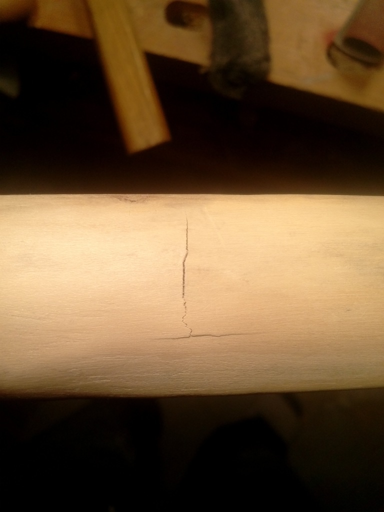

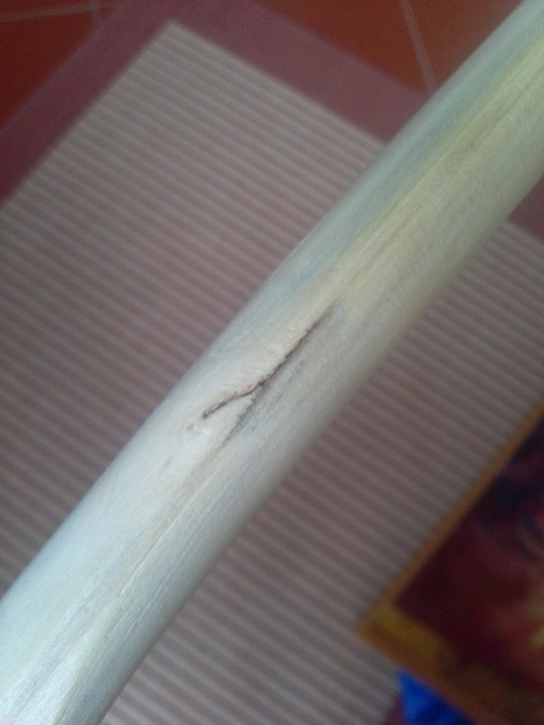

So heute 2h weitergearbeitet - alles schön gleichmäßig verjüngt, dass ich auf ca. 15 mm an den Tips komme. Dann weitergetillert und plötzlich gemerkt er biegt sich am rechten WA ziemlich stark (mehr als bisher) in Griffnähe.
Dann mal den Rücken betrachtet und gesehen was los is - ich vermute mal der ist nicht mehr zu retten, oder? >:(
2. Seite vom Riss
2. Seite vom Riss
seitlich vom Riss

Bögenrücken am rechten WA

Naja ich glaube nicht... :(
evtl die stelle mit 2K Kleber füllen, wicklung und den Bereich Steif lassen.
Bei 170cm hast du ja noch reichlich Platz für biegende Bereiche. :)
Ich persönlich würds probieren... ;)

Wenn man unbedingt will, kann man ein Glasfaser Pflaster drüber kleben. Mit sowas hab ich aber noch nicht gearbeitet.

Nein, das hält alles nicht!
Was aber auffällt:
Der Rücken ist viel zu gleichmäßig und eben, um eine gewachsene Oberfläche zu sein, außerdem wirkt er bearbeitet UND er glänzt nicht, (was ein unbeschädigter Holler-Ring eigentlich tut)!
Kann es sein, dass Du den Rücken "schön glatt" gemacht hast? :o
Hauptursache dürfte aber die Gammelstelle sein...
