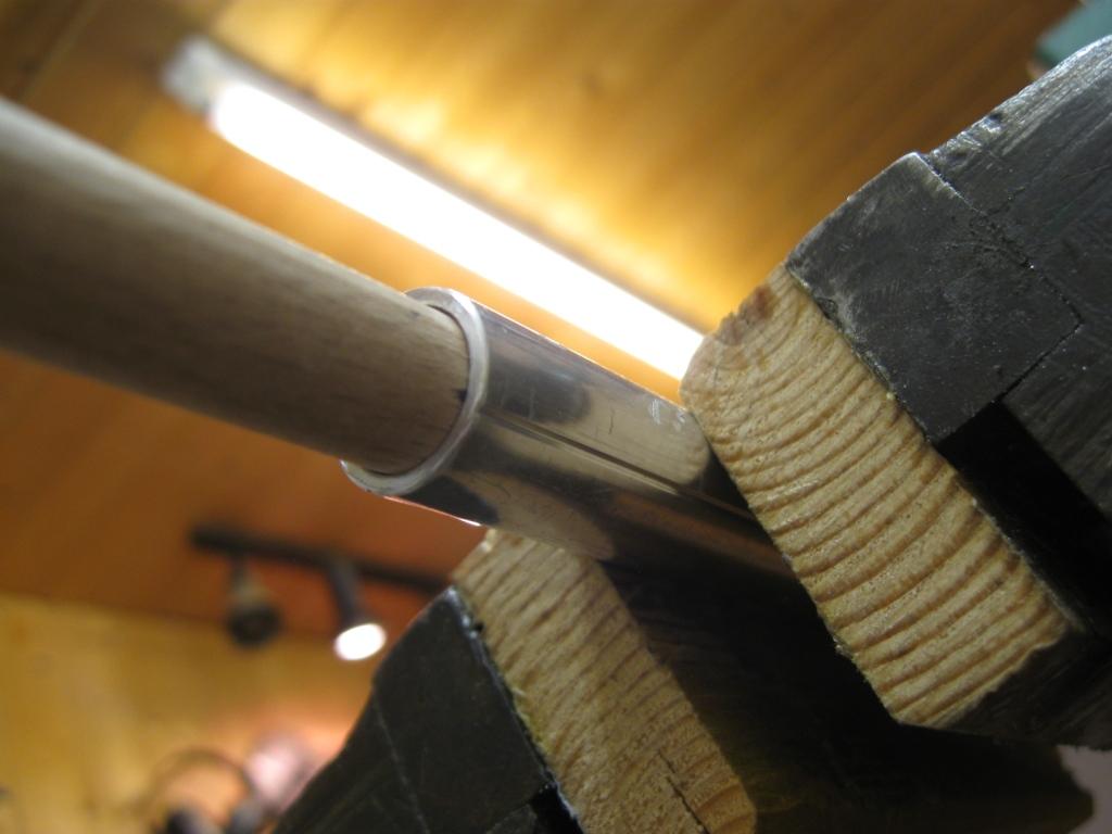

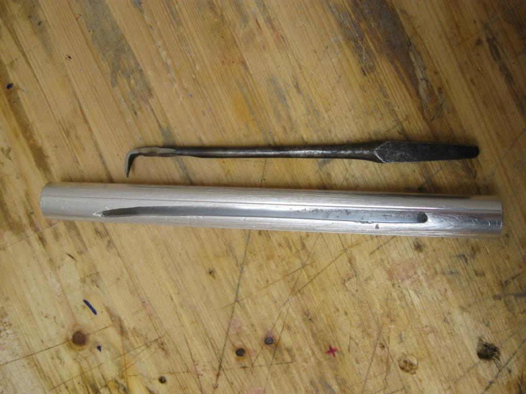

Nach dem Fehlschlag mit den linearen Nuten kam mir heute Morgen
folgender Einfall - welcher umgehend ausprobiert wurde !
Stahlrohr wäre besser aber das gab es nicht in den Maßen .
Gruß Theudebald
Gruß Theudebald
- Dateianhänge
- 1.Bauhaus Alurohr mit Innendurchmesser 12 (bei 12er Bolzen)Stahlrohr wäre
2.Kurve anzeichnen und ausbohren
3.mit Stechbeitel in Längsrichtung Stege durchtrennen
4.Kurve feilen
5.alten Holzbohrer flach schmieden ,abbiegen und als Ziehwerkzeug schleifen
6.am Ziehwerkzeug die Kante zur Kurve hin abrunden(damit Kurve erhalten bleibt)

Die "Vorrichtung für parabelförmige Nuten "hat sich absolut bewährt !
Dabei hat sich als sinnvoll erwiesen ,daß das Rohr am geraden Teil der Nut geöffnet wird !
Abweichungen im Durchmesser werden dadurch kompensiert und die Klemmung funktioniert
besser.
Für die neuen Bolzen deren Hinterteil im Durchmesser 10 gehalten sind, mußte ich eine neue
Vorrichtung aus 12/10 er Stahlrohr anfertigen.
Bei Esche kann es sein ,daß je nach Jahresringverlauf die Ziehrichtung für den Ziehstahl
geändert werden muß -weil der Stahl sonst einhakt -bei Buche ist das unkritisch !
Der Aufwand für konische Bolzen ist schon recht hoch und lässt sich kaum ohne
geignetes Equipment bewerkstelligen.
Der Verlust eines solchen Bolzens ist um so schmerzlicher.
Aus eigener Erfahrung gilt folgender Tip:
Einschiessen zunächst auf ein weiches Ziel z.B. ein Tempotaschentuch am Hang.
Schiesst man die Armbrust auf eine Scheibe mit Holzgestell ein, ist Federbruch
und damit großer Aufwand vorprogrammiert.
Bei Streif und Durchschüssen am Holzgestell sind mir 4 Bolzen kaputtgegangen.
Nach dem Einschiessen müßten dann alle Schüsse im weichen Scheibenmaterial sitzen.
Gruß Theudebald
Gruß Theudebald
