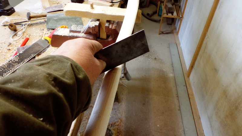

Nun, der Hartriegel ist trocken genug, um mit der Raspel und dem Blech erstmal etwas Form in die Sache zu bringen.
Zwischendurch kontrollierter Biegebereich im Schraubstock. Diese Art zu 'tillern' könnte man auch den einarmigen Bandit nennen.

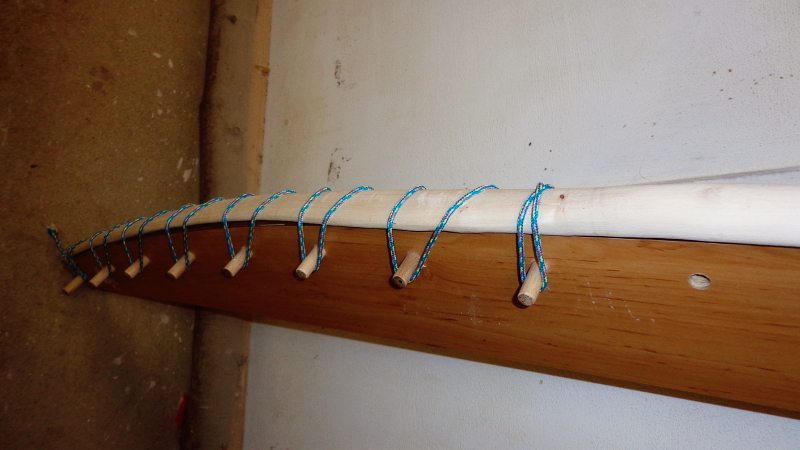

Parallel dazu läuft der 2te Hartriegel, der aber mit Dampf in Form gebracht wird:
