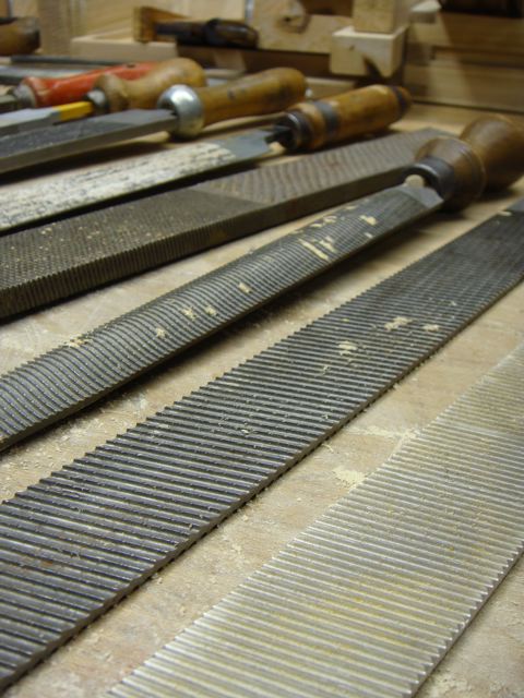

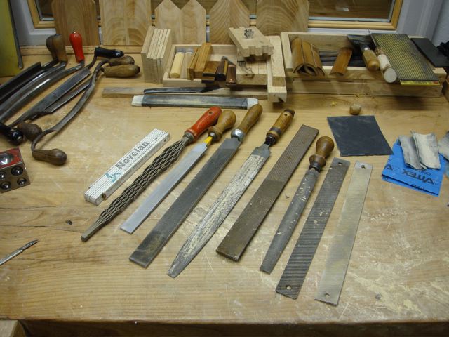

Ich verwende gern Feilen auch für Holz - gross und grob müssen sie halt sein (...siehe Meterstab als Maßstab im Bild).
Baumarkt 08-15-Feilchen mit 20cm kann man für Holz allerdings wirklich vergessen. Die sind zu fein und setzen sich null-komma-nix zu. Zum Kanten-Brechen, für Details oder wilden Faservelauf, zum Glätten von Astknoten usw verwende ich daher lieber Schmirgelhölzer.
Unschlagbar für Bambus und Laminate sind grobe gefräste Feilen - Karosseriefeilen z.B.
Leicht schräg und ziehend angesetzt ist ihr Abtrag rasant und die Oberfläche wie von Dutzenden kleiner Hobel geglättet.
gefräste Feilen
gefräste Feilen
Sägeraspel, Valtitan-Feile, 2x grosse grobe Werkstattfeile, Hufraspel, gefräste Feile halbrund, 2x Karosseriefeile
