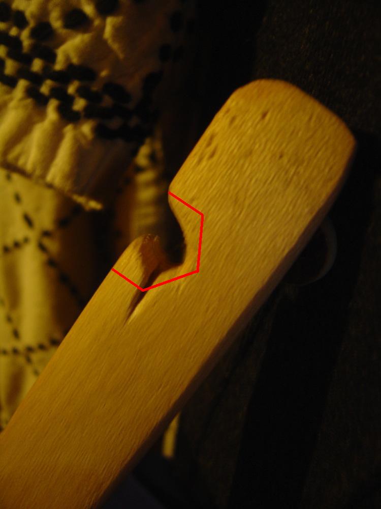

nach 1,5 Jahre des Wartens habe ich nun endlich einen Manchubogen, schießt super, ist leicht gebraucht und wunderschön mit einem tibetischen Motiv bemalt.
Leider hält das leichte weiche Holz der Siyahs der Belastung durch die Sehne nicht stand.
Ich werde die Öhrchen dicker wickeln und die Sehnenkerbe verstärken müssen.
Was für ein Material würdet Ihr dafür bevorzugen:
Horn, Knochen, Holz oder Leder?
danke und viele Grüße benzi

bring ihn doch nach Sünna mit und ich werf mal einen Blick drauf.

Ich würde die Sehnenkerbe auf 10mm Aufbohren und ein Horninsert einkleben, dann eine neue Kerbe ins Horn einfeilen.

Erstmal dicke (!!) Ohren, dann Leder reinlegen, dann Penumbra zeigen ^^

@Simon klar Öhrchen werden sofort verstärkt!
die Frage ist, reicht Leder, weil es viel einfacher anzupassen wäre oder lieber gleich Horn?
@Penumbra danke für das nette Angebot, ist halt etwas sehr unhandlich son Manchubogen........
Grüße benzi

ob leder reicht ... keine ahnung. der witz davon ist ja nur ne vergrößerung der auflagefläche trotz dünnerer, leichterer öhrchen. wenn du nicht zu penumbra tigern kannst, nimm direkt horn.

Hi Benzi,
um was für ein Wurfgewicht geht es denn? Ich habe bei meinen Türken(ca.60lbs) mit einem 12mm Forstner-
Bohrer ein Loch in den Rand der Siyahs gebohrt in dort eine genau passige Lederscheibe eingeleimt,Da habe ich dann
die Sehnenkerbe eingefeilt.Hält schon lange,Siyah an der Stelle ca.8mm dick.Die originalen Ledereinpassungen
bei den Türken sind denke ich 5-eckig!Vorteil: sie können sich nicht drehen!

Horn...

Benzi, nimm ein Stückchen dicke Rohhaut (evtl. 2 Lagen) - das sollte erst mal halten.

stefan kaletsch hat geschrieben:Hi Benzi,
hallo Stefan,
das heißt die Bohrung für das Leder ging nicht durch den kompletten Siyah?
Das würde für die 5eckige Ledereinlage bedeuten sie geht nicht durch, sondern es sind 2 eingepaßte fünfeckige Lederscheiben auf jeder Seite?

ich würde gerne diesen Teil komplett raussägen und durch Horn ersetzen und dann eine neue Kerbe reinfeilen:
gute Idee?

Horn!
Die einfachste Lösung ist m.M. nach, wie schon oben geschrieben, aufbohren auf 12 mm, runde Hornscheibe rein, Kerbe neu einfeilen, s. Bild 3 und 5.

ich denke auch das Du mit Horn am besten fährst. Schöner Bogen!

was und wie genau in die Verstärkung bei Bogen 4?
Knochen? geht der durch, also ist es eine komplette Aussparung?
