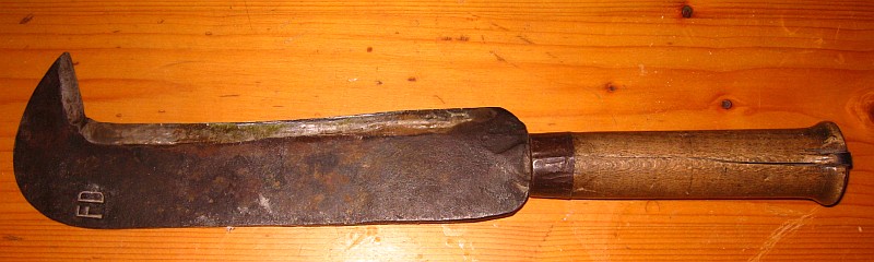

Ich habe mir auch so ein Teil angeschafft. Eine giftiges kleines Ding und echte Empfehlung. Ich habe auch Rabes Tip zur Befestigung der Griffe befolgt und diese verkeilt und eingegossen. Bis jetzt hatte ich diese noch nicht in der Hand, obwohl ordentlich Späne geflogen sind. :D
Für die Grobarbeit habe ich dieses Messer hier, von dem ich allerdings den Namen nicht weiß:
Ich gebrauche es mal wie eine Machete, mal wie ein Ziehmesser. Hat schon etliche Jahre auf dem Buckel, der Stahl ist exzellent. Auch damit fliegen die Späne ganz ordentlich.

@ Palmstroem: So'n Teil kenne ich als Hippe oder Gertel, auf Englisch heisst es "Billhook" (=Schnabelhaken). Aus irgendeinem Grund sieht man es manchmal als "Schweizer Gertel" bezeichnet. Mein Vater hatte so eins zum Hecken schneiden, ich frag mich, wo es hingekommen ist. Kann ich mir gut vorstellen, dass man damit Spaene zum Fliegen bringt...
