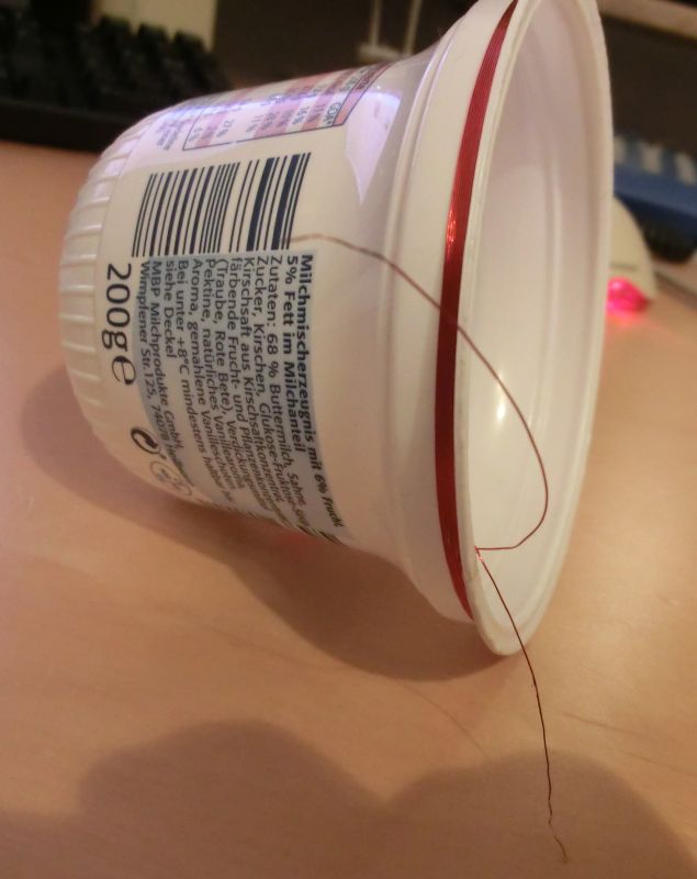

Mein erster Versuch: 10 Windunge Kupferlackdraht ("Fädeldraht") um einen Buttermilch-Dessert-Becher gewickelt und mal ganz ohne Elektronik das Oszi rangehängt und einen kleinen Magneten durchfallen lassen: kann ich nix messen.
Das mit der PLL muss ich mir mal durchlesen (das PLL IC CD4046 hab ich auf die Schnelle nur beim C..rad in SMD für 0,72 € gefunden).

Je schneller desto Strom. Du musst den Magneten schon mit auf einen Pfeil kleben und durchschiessen dann kannst du auch eine höhere Spannung erzeugen. Wobei ich mich frage ob die Sache mit dem Magneten nicht sogar die einfachste wäre. So ein kleiner Nemody wiegt fast nix und hat ordentlich Kraft.Archerbald hat geschrieben:... und einen kleinen Magneten durchfallen lassen: kann ich nix messen.

Um wirklich etwas zu messen, brauchst Du schon einen starken Magneten, der sich schnell bewegt. Auch kann ich mir vorstellen, dass Du noch einen guten Verstärker brauchst.Archerbald hat geschrieben:Mein erster Versuch: 10 Windunge Kupferlackdraht ("Fädeldraht") um einen Buttermilch-Dessert-Becher gewickelt und mal ganz ohne Elektronik das Oszi rangehängt und einen kleinen Magneten durchfallen lassen: kann ich nix messen.
Denke aber daran, dass die Spule eine Antenne darstellt und so viel Müll einsammelt, der mit verstärkt wird.
