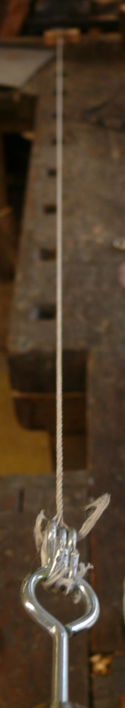

... hab noch eine neue Sehne gefrickelt für meinen Schlehenbogen, oder vielmehr ein Seil...
Werkzeug:
- was man auf den Bildern sieht...
- Akkuschrauber
p.s. da war mal ein Artikel in der TB, ich glaub Heft 50 von 2008: Titel "Fastflight für den Steinzeitbogen", da wurde diese Technik vorgestellt und ausführlich beschrieben.
Gruß Toddi
- Akkuschrauber
Gruß Toddi

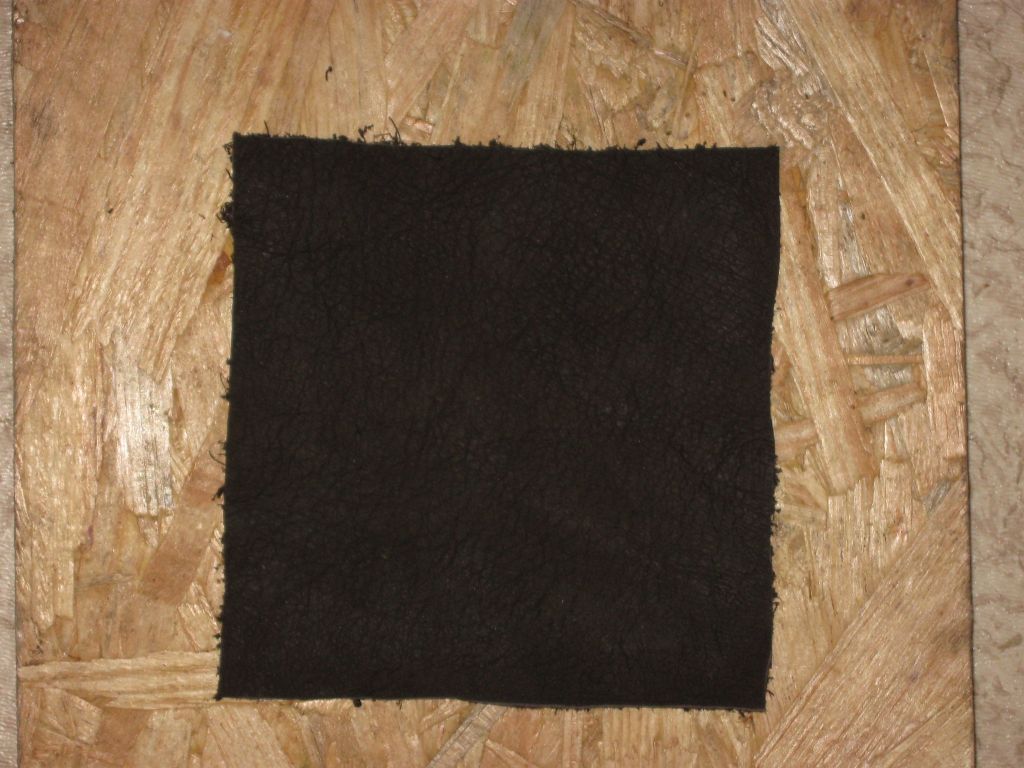

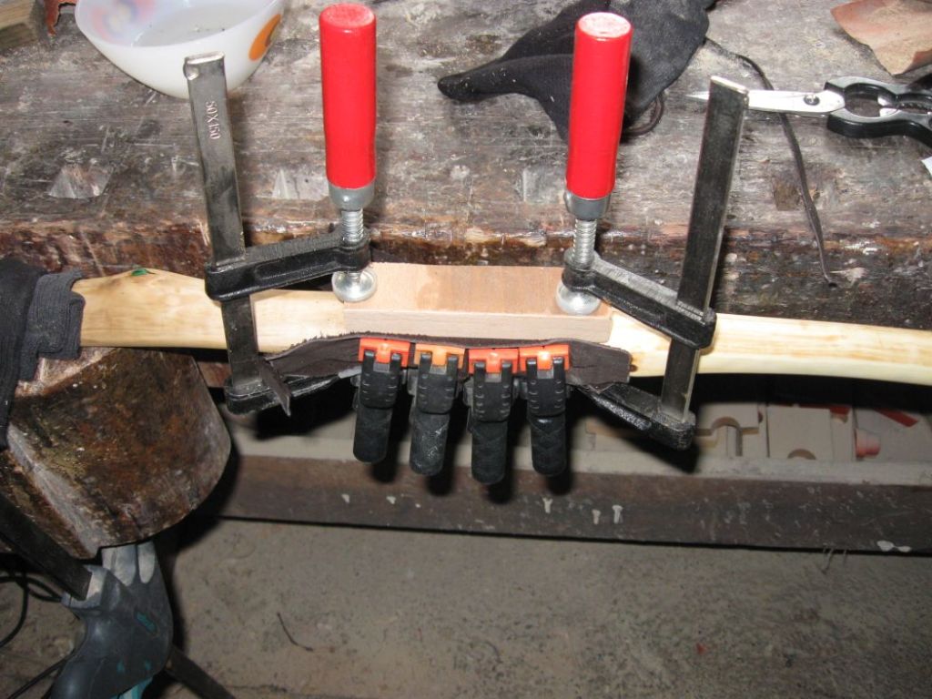

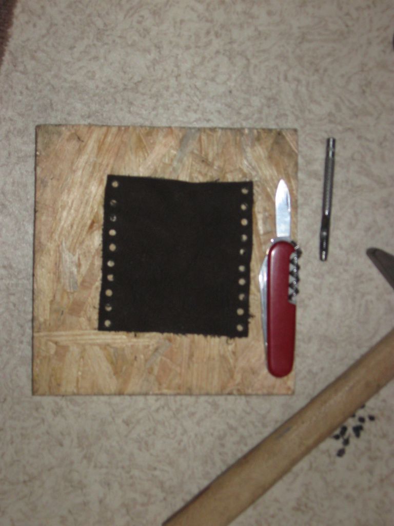

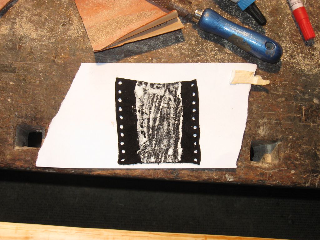

Hallo allerseits,
heute habe ich zum Finale noch ein Griffleder auf den Bogen geleimt.
Wie ich´s hier im Forum gelesen habe zeige ich´s hier mal mit Bildern. Da mein Griffstück schön gleichmäßig ist, brauchte ich nur ein einfaches, rechteckiges Leder zuzuschneiden. Dann habe ich 4mm Löcher reingestanzt Das nächste Mal werde ich sie kleiner stanzen, da mein Lederband auch 4mm breit ist und ich sicher gehen wollte, daß da nix knubbelt, aber das seht ihr später.
Das Lederstück habe ich 15min ins Wasser gelegt ausgewrungen und und dann zur Hälfte mit Leim eingeschmiert dann direkt auf den Bogen und schöön laang aufgepresst ein Stück Leder je rechts und links, damit sich die Leimzwingen nicht in meinem Griffleder abdrücken dann die Oberseite geleimt und mit Band geflochten und Stück für Stück festgedrückt.
So sieht´s direkt nach dem Aufbringen aus Die Löcher sind etwas groß, aber die Naht damit schön flach!
Ich hab´s dann komplett festgeklemmt und ca. 2 Std. im warmen Flur stehenlassen, damit der Leim fest wird.
Danach habe ich alle Zwingen entfernt und das Leder noch ca. 1 Std. trocknen lassen.

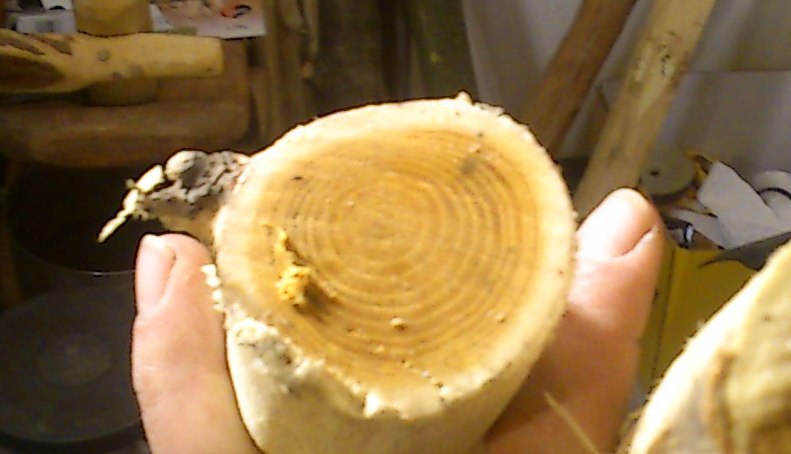

JA dann möcht ich auch als Spätzünder mal mein Werk zeigen,
wollt eigentlich die Geschichte komplett in den Präsi packen aber da gehn nur 10 Bilder rein und das reicht nicht ganz..
NEUNAUGE (Robinie) vom alfredle
Die Holzsuche gestaltete sich recht einfach, da man als LKW Fahrer viel unterwegs ist und das Strassenbauamt sowie die Autobahnmeistereien im Herbst und Winter nicht den Mittelstreifen mähen sondern die Böschungen und Parkplätze verschönern.
sehr zu meinem Wohle, denn wo Morgens gesägt wird ist gegen 15.30 Ende. Und da wird doch wohl was liegenbleiben!! Dann die 2 Äste, war ein ca.5 Meter langer Sappi- in der Mitte geteilt.
Ich nehm den linken/Die Überraschung kam erst nachdem die Rinde runter war.Nicht so toll gewachsen und an der besseren Seite Totäste/Faulstellen/Nassstellen. Aber Gut, angefangen war er und ich hatte ja noch Holler und Pfaffenhütchen zur Reserve.
Splintrunter und den Rücken schön gemacht! und dann am Bauch die Äste und Verwachsungen rausgearbeitet. Ja denn, die restlichen Details dann im Präsi und gutes gelingen euch allen..
