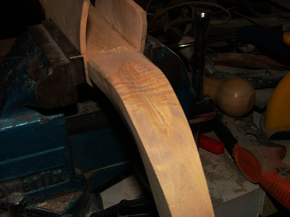

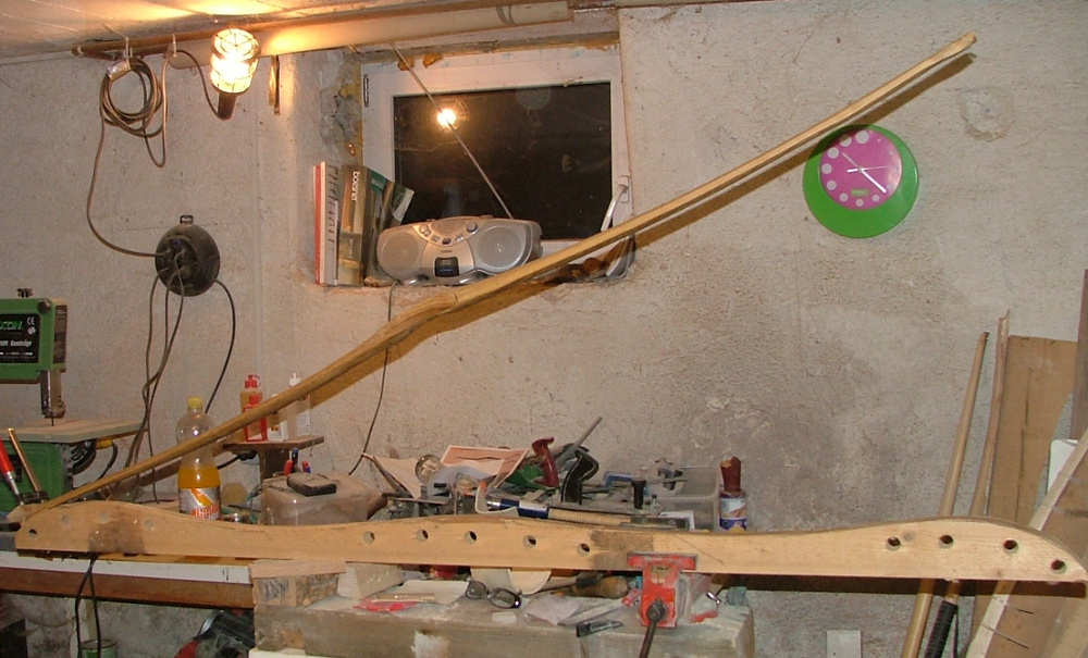

hab mir meinen Pfeifenstrauch mal zur Brust genommen:
- unteren WA gekürzt, hat nu 167 cm NtN.
- leicht asymmetrisch - oberer WA ist 10 cm länger
- das Holz ist schwer, aber recht " biegefreudig"; weicher Auszug bis 30", keine Stauchrisse, ca.1,5" Set Werkzeug für diesen Bogen :
- Jap- Säge
- Schnitzbank
- Ziehmesser
- kleines Schnitzmesser zum tillern und Griff ausarbeiten
- Rundfeile 2,5mm für Sehnenkerben

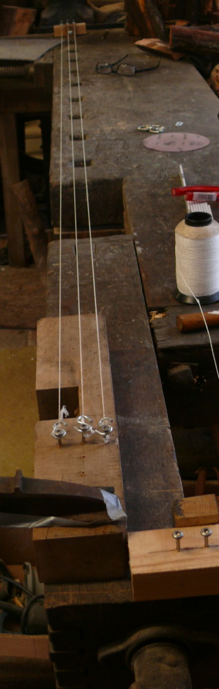

... hab noch eine neue Sehne gefrickelt für meinen Schlehenbogen, oder vielmehr ein Seil...
Werkzeug:
- was man auf den Bildern sieht...
- Akkuschrauber

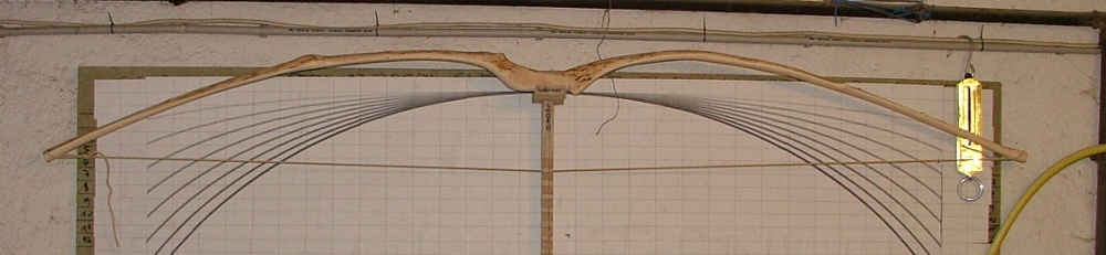

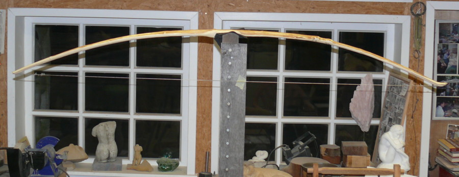

Der Tiller ist so weit abgeschlossen, aktuell 48#@26", aber er ist noch gänzlich "roh"....
Es fehlen noch:
Ausschleifen der groben Schleifspuren
Feinformen der Enden und Sehnenkerben
Overlays (optional)
Griff-Ausformung
Oberflächenbehandlung, Verzierungen (optional)
Griffleder
Sehnenbau
Wird stressig...
Ich versuch's aber, die dreieckigen Endbereiche sind witzig und funktionieren!

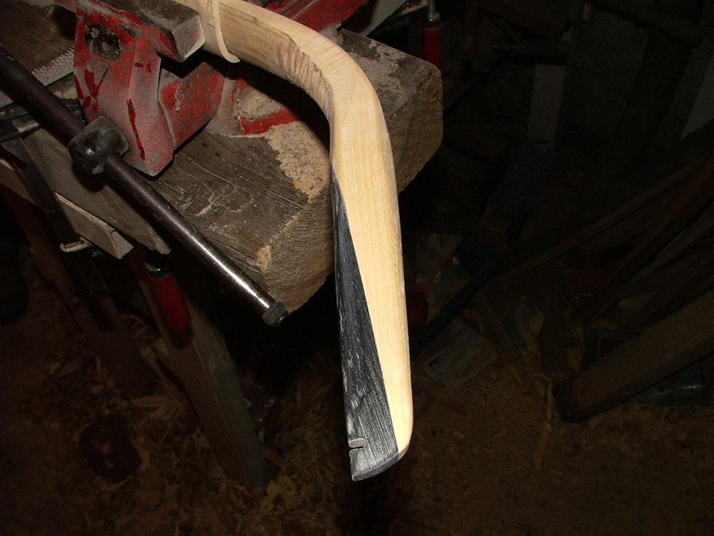

Die Oberflächen für die overlays wurden mit dem Tellerschleifer planiert sowie die overlays aus Mooreiche mit dem Bandschleifer und dem Tellerschleifer in Form gebracht.
Mit Sek Kleber Marke "Chinastinkig -> kräftig schnell und gut" aufgeklebt . Anschließend wurden der vorgebeizte Bogen und die overlays geschliffen um die Endgültige Form im Nockenbereich des Bogens zu erhalten.
Anschließend erfolgte ein neues beizen des Bogens.
Der Bogen hat nun seid gestern abend 3 Lagen zwei verschiedener Beizen erhalten, je mit einem Zwischenschliff mit 400er Papier, nun erfolgt ein weiterer Schliff dann Schellack und Leinölfirnis.

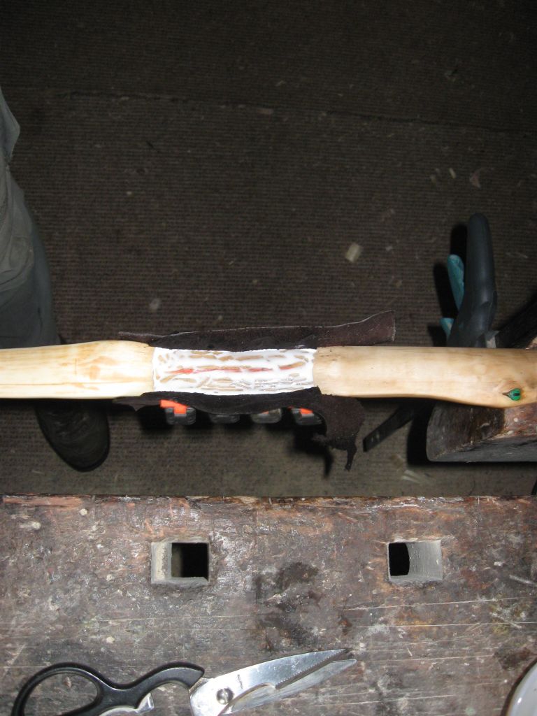

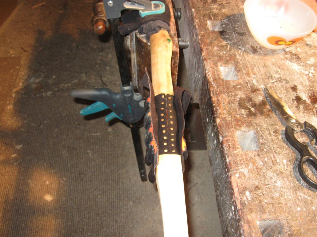

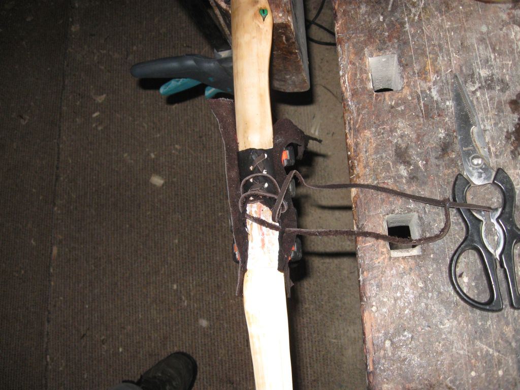

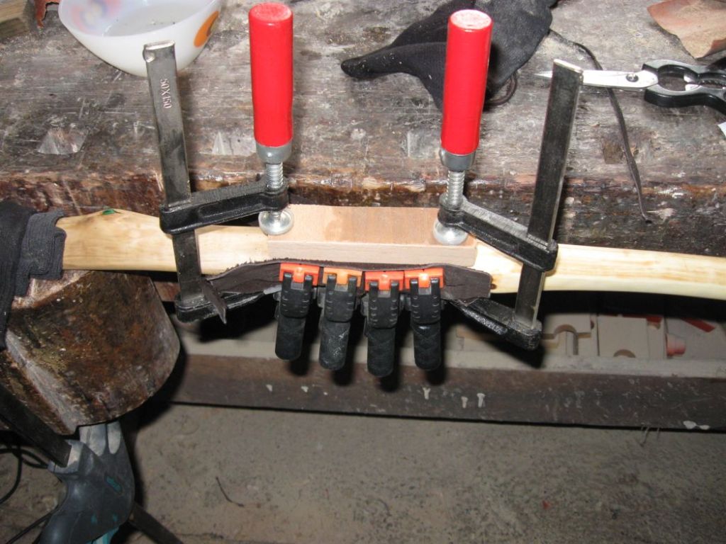

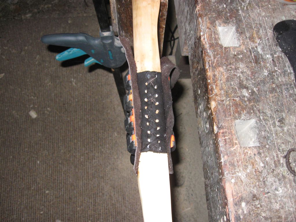

Hallo allerseits,

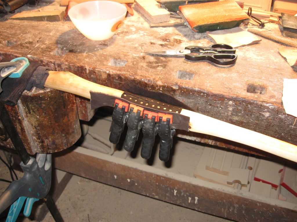

heute habe ich zum Finale noch ein Griffleder auf den Bogen geleimt.
Wie ich´s hier im Forum gelesen habe zeige ich´s hier mal mit Bildern. Da mein Griffstück schön gleichmäßig ist, brauchte ich nur ein einfaches, rechteckiges Leder zuzuschneiden. Dann habe ich 4mm Löcher reingestanzt Das nächste Mal werde ich sie kleiner stanzen, da mein Lederband auch 4mm breit ist und ich sicher gehen wollte, daß da nix knubbelt, aber das seht ihr später.
Das Lederstück habe ich 15min ins Wasser gelegt ausgewrungen und und dann zur Hälfte mit Leim eingeschmiert dann direkt auf den Bogen und schöön laang aufgepresst ein Stück Leder je rechts und links, damit sich die Leimzwingen nicht in meinem Griffleder abdrücken dann die Oberseite geleimt und mit Band geflochten und Stück für Stück festgedrückt.
So sieht´s direkt nach dem Aufbringen aus Die Löcher sind etwas groß, aber die Naht damit schön flach!
Ich hab´s dann komplett festgeklemmt und ca. 2 Std. im warmen Flur stehenlassen, damit der Leim fest wird.
Danach habe ich alle Zwingen entfernt und das Leder noch ca. 1 Std. trocknen lassen.
Einen Namen für den Bogen hat mein Sohn heute gefunden. Der Rest kommt gleich im Präsi-Thread.
Spaß hat´s gemacht und ich freue mich auf neue Bögen und alles Drumrum, was ich selbst, mit Eurer Hilfe und scharfen Augen, noch herstellen kann.
Meine 3 Söhne stehen auch schon an zum Bögen verschönern.
Bis bald
Alexander

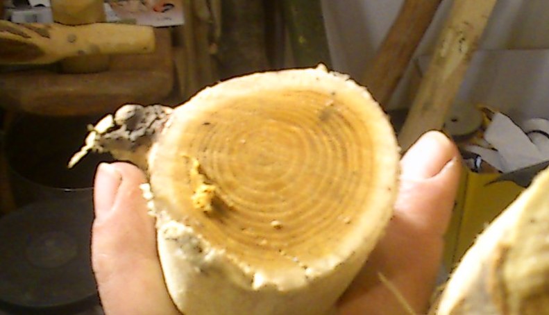

NEUNAUGE (Robinie) vom alfredle

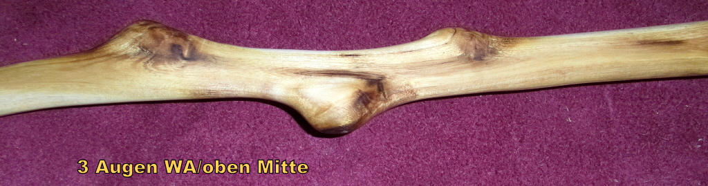

Die Holzsuche gestaltete sich recht einfach, da man als LKW Fahrer viel unterwegs ist und das Strassenbauamt sowie die Autobahnmeistereien im Herbst und Winter nicht den Mittelstreifen mähen sondern die Böschungen und Parkplätze verschönern.
sehr zu meinem Wohle, denn wo Morgens gesägt wird ist gegen 15.30 Ende. Und da wird doch wohl was liegenbleiben!! Dann die 2 Äste, war ein ca.5 Meter langer Sappi- in der Mitte geteilt.
Ich nehm den linken/Die Überraschung kam erst nachdem die Rinde runter war.Nicht so toll gewachsen und an der besseren Seite Totäste/Faulstellen/Nassstellen. Aber Gut, angefangen war er und ich hatte ja noch Holler und Pfaffenhütchen zur Reserve.
Splintrunter und den Rücken schön gemacht! und dann am Bauch die Äste und Verwachsungen rausgearbeitet. Ja denn, die restlichen Details dann im Präsi und gutes gelingen euch allen..
