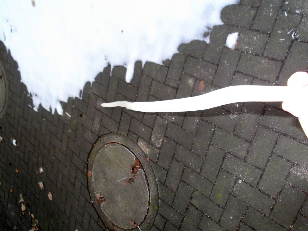

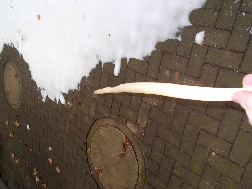

@Toddi
Endlich mal einer, dar sich unter die 3mm Marke traut. Auf dem Foto sieht man allerdings auch, dass es die Frühjahrsringe richtig raus schiebt - seeehr einprägsam :-) !!!
Hab mit dem Material noch nie gearbeitet, aber für die NockDÜNNE sollte der schon mindestens 15-17mm dick sein, schätze ich.
Man kann ja zur Bauseite hin wegen des Gewichtes noch schön windschnittig verschlanken.
Deine Lösung hält aber auch bombenfest - geiler Bogen übrigens!

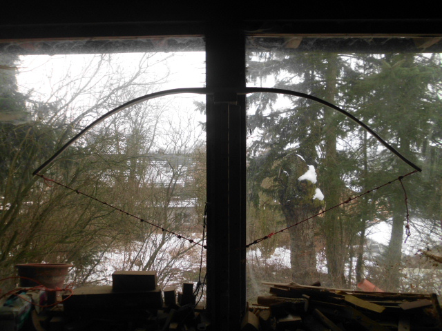

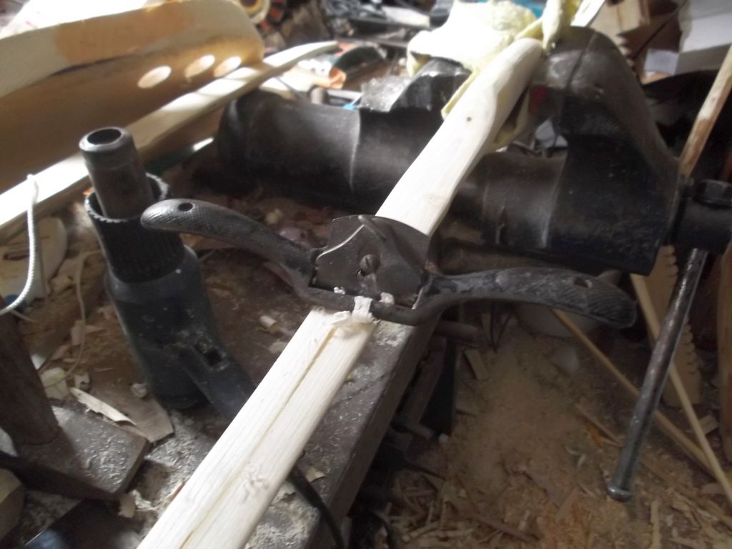

So, endlich mal wieder ein bißchen Zeit.
Die Esche mit dem gewachsenen Setback ist es geworden.
Hier der letzt Beitrag davon :
http://fletchers-corner.de/viewtopic.ph ... 00#p375054
Bilder von den einzelnen Arbeitsschritten hab ich nicht. Ist aber auch nix spannendes passiert. Die Wurfarme hab ich mit Ziehmesser, Schweifhobel und Schweifhobel runtergearbeitet.

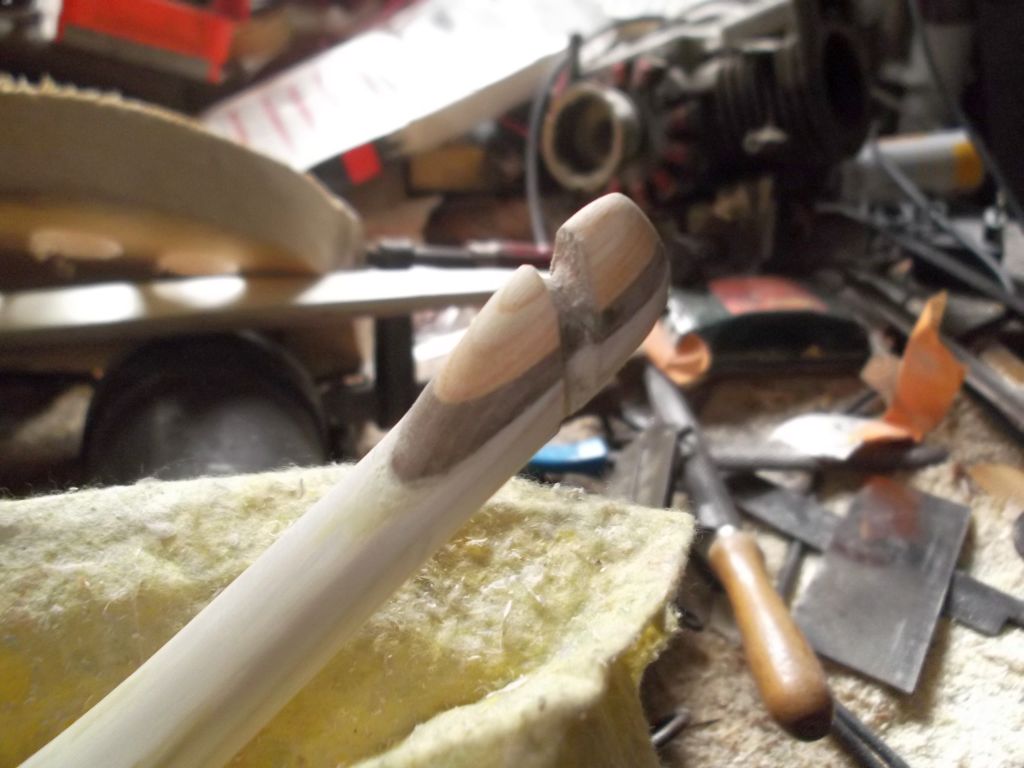

Die Overlays sind aus Walnuss und Kirsche aufgeleimt:
Das Stämmchen war aber irgendwie noch etwas jenseits meiner Fähigkeiten und Erfahrungen. ;)
An einem Wurarmende hab ich irgendwie eine fiese Schwachstelle eingebaut, deswegen hab ich mit der HLP leichte Recurves reingebogen um ein bißchen dagegen zu wirken.

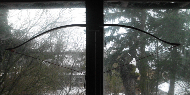

So sieht alles ungespannt aus:
Der Tiller ist zimelich gruselig aber wenn ich da noch viel dran mache komm ich unter die 30#...jetzt überleg ich ob ich ihn erst mal so lasse oder noch kürze...
Den Rest Bast mit der Ziehklinge runter:
owohl ich glaub ich lass ein bißchen dran...sieht irgendwie urig aus.
Ziemlich krumm isser ;)
Beiträge: 3698
Hat gedankt: 20 Mal
@Morten
Du hast recht er biegt kurz vor der Mitte zu viel, habe ich nicht richtig ausgedrückt mit griffnah.
Chirion
Beiträge: 2584
Beitrag von Chirion »
@Bowa Bögen mit Setback im Griff dürfen ruhig ein wenig mehr aus der Mitte kommen, also ein wenig mehr griffnahe Biegung würde deiner Esche guttun
bowa
Beiträge: 3092
Beitrag von bowa »
Dann muss ich aber kürzen, sonst sind die mn. 30# nicht drin ;)

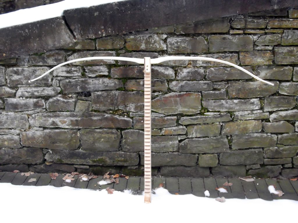

Gestern hab ich den Bogen dann mal voll ausgezogen und mit Wassereimern das Zuggewicht bestimmt - 32#@28" - Norm erfüllt und keine weiteren Stauchbrüche :)
Abends kam dann die erste Schicht Leinölfirnis drauf und heute vor der Arbeit noch schnell die zweite. Jetzt kommen tatsächlich auch Spinnen an den Fades raus.
Fadespinne nach erstem Firnisauftrag
Bis Sonntag ist ja noch Zeit. Vielleicht schaff ich da sogar noch ein Griffband...

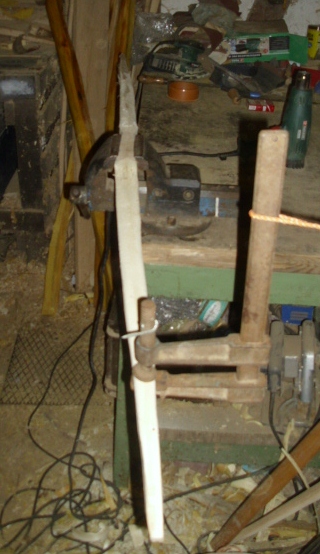

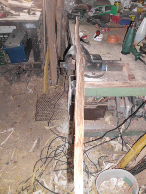

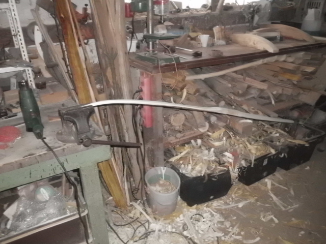

Beiträge: 10951
Hasel Zicke, Tiller und Tillern,...

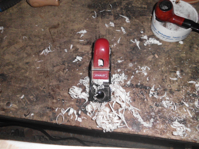

Die letzten Tage habe ich mich mit der Hasel geschlagen.
Die wollte sogar nicht das tun was ich wollte,.. >:) aber ich habe ihr gezeigt wer der Meister in der Werkstatt ist :P
Zuerst ging es wirklich super flott, mit Ziehmesser und Raspel wurde der Rohling abgespeckt .
Beim Trocknen hat er sich ob des Drehwuchses leicht gedreht, dieses wurde erstmals beim Bodentiller mittels HLP behandelt:
Dann wurden die Seiten bearbeitet mit dem kleinen stanley Hobel :
Dann sah es schon so aus:
Nun wurden die Enden geflippt :
Dann erfolgten die ersten Tillerversuche, der Bogen wollte aber überhaupt nicht das was ich wollte, er verlor nur Pfunde aber legen wollte er sich nicht :
Das wurde einfach nicht besser , es blieb schrecklich
da hatte er dann nur noch 32# bei 27":
Das wollte mir alles nicht gefallen !
Da der Bogen noch 182cm lang war habe ich ihn drastisch gekürzt um 14cm, neue Recs eingefönt und nochmals die Drehung behandelt.
erstes Aufspannen, schon ein besseres Potential vorhanden :
Die Sehne lief nun aber neben dem Griff und ein Wurfarm war noch zu stark verdreht, beides wurde in einem Rutsch mit der HLP korregiert :
sah dann so aus :
Nach etwas arbeit mit der Ziehklinge ging es dann ganz flott und wie alleine :
Damit gebe ich mich zufrieden, er liegt nun bei 45# bei 27" , die Sehne fluchtet sehr schön über den Griff und den Recs.
Nun folgen die Nocken und das Finish , Nocken, Ledergriff etc
zum nächsten :http://www.fletchers-corner.de/viewtopi ... 41#p381941

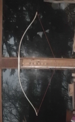

don_quichotte
Beiträge: 586
Registriert: 06.06.2011, 16:13
Beitrag von don_quichotte »
Hier gehts zum letzten Beitrag

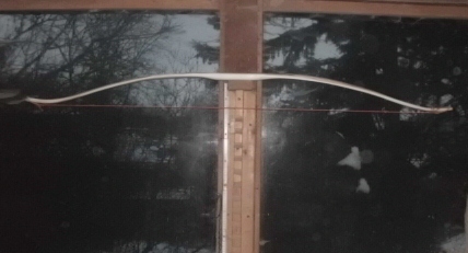

Heute wurde getillert, bis ich tillerblind war! Deshalb hier ein kleiner Hilferuf.
Der Rücken hat etwa die Form eines Elb, allerdings ist er weniger tief (Nach den Fades ca 2.2cm) und mit flachem Bauch.
Der untere Wurfarm hat Reflex (links), der obere ist gerade.
Hier der Auszug auf ca 27". Angepeilt sind 31".
Der untere sieht steifer aus, hat jedoch auch Reflex. Trotzdem würde ich ihn noch ein wenig schwächen. Die Biegung gefält mir allerdings gut. Den oberen würde ich im mittleren Drittel noch etwas, im letzten Drittel noch etwas mehr schwächen. Ziel ist ein leicht eliptischer Tiller mit steifem Griff. Was meint ihr ???
