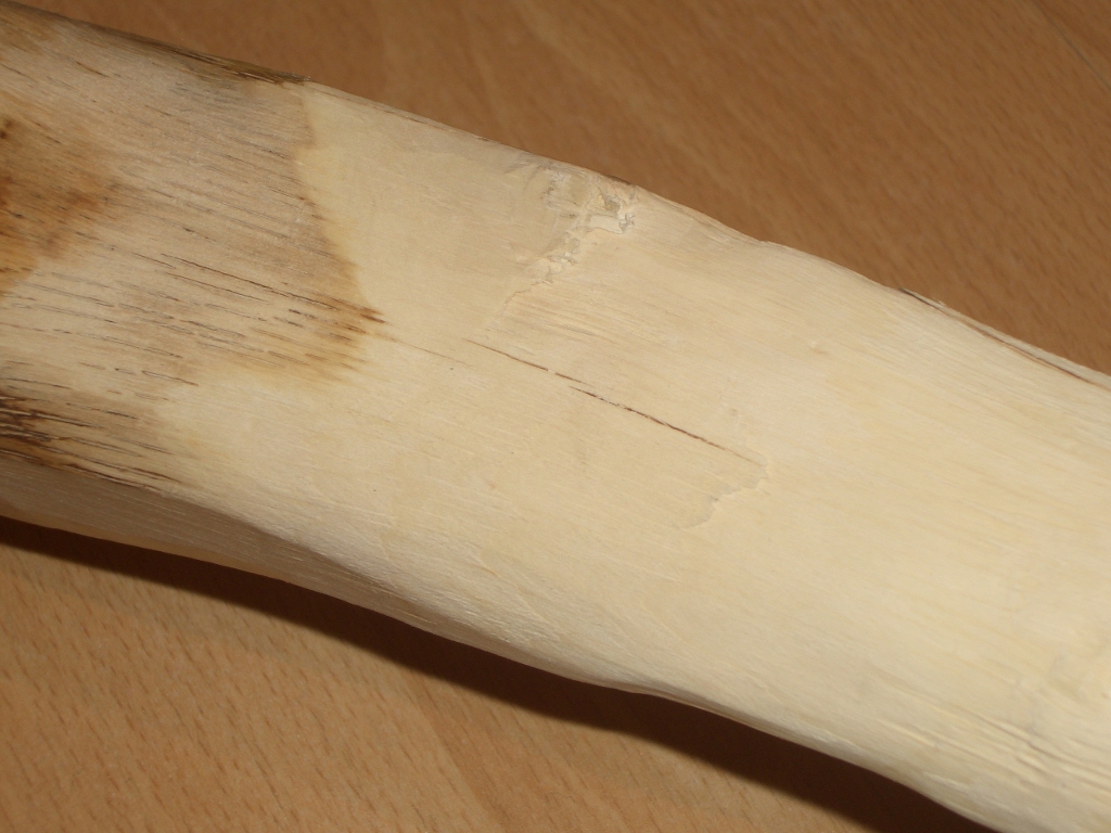

Wie schon befürchtet, hat die zweite Biegeaktion auch nicht den gewünschten Erfolg gebracht. Dafür entwickelt das Holz durch den Stress jetzt am Rücken Längsrisse. Evtl bleiben die noch im Fadebereich. Wird aber wohl ziemlich sicher ne Wicklung werden.
Längsrisse
Längsrisse

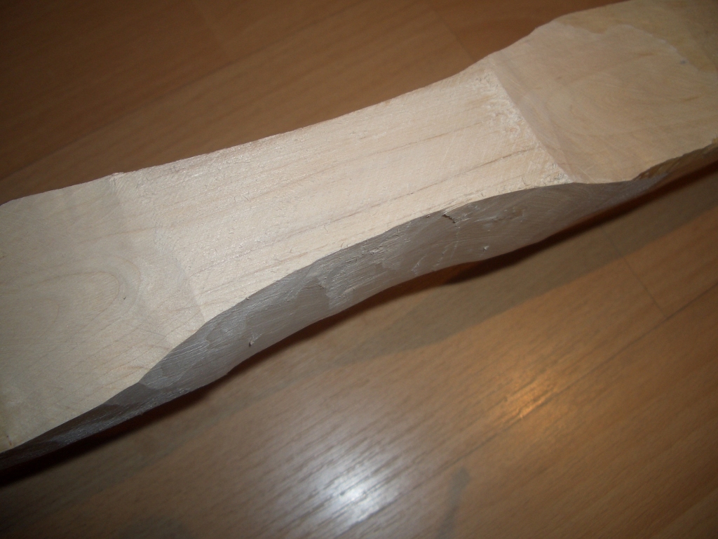

Ich hab vom Griff nochmal Material abgenommen.
Griff auf Diät
Griff auf Diät
