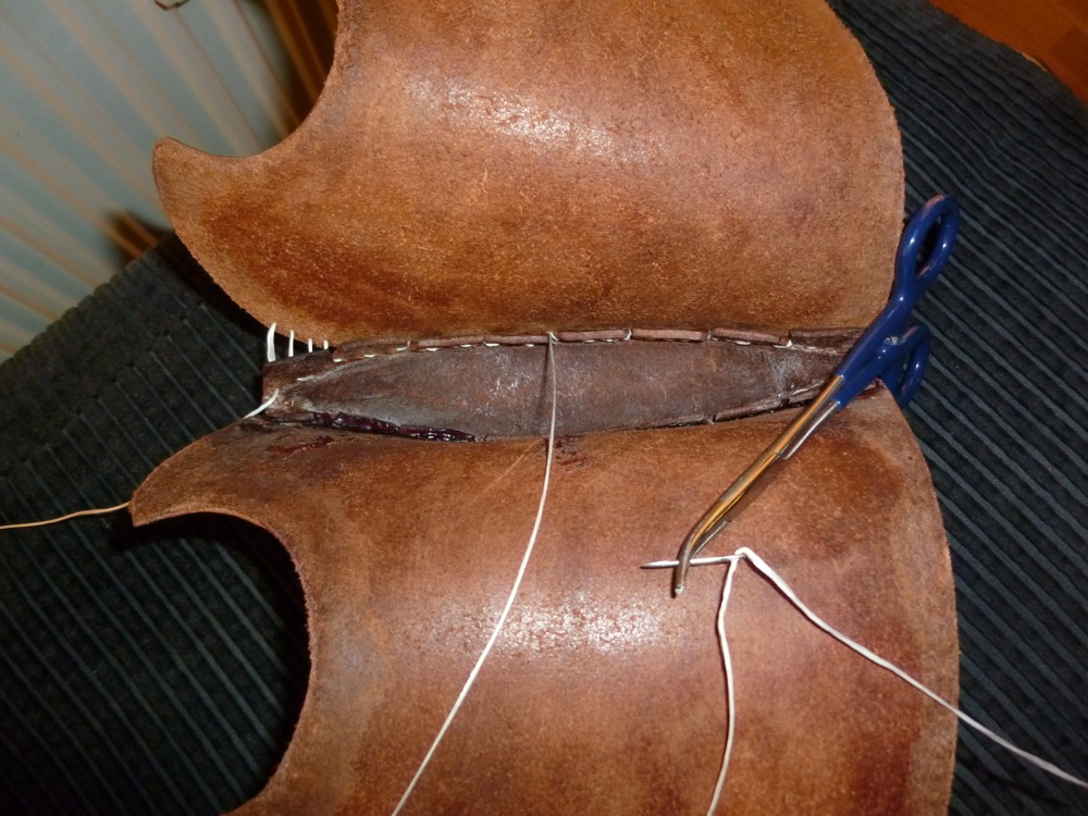

Sodele, wieder was geschafft: Alle Lederteile wurden eingefärbt und mit Sattlerwachs gesättigt. Dann konnte es mit dem Vernähen losgehen.
Ich war mir nicht sicher, ob das klappt - aber das tat es
Zum Vernähen des Bodens brauchte ich diese kurze (abgebrochene und spitz geschliffene) Sattlernadel; die Feststell-Pinzette war auch wirklich hilfreich.
Danach gab's kein Halten mehr - die Seitennähte konnten hochgezogen werden: Währenddessen blieben immer (die alten) Pfeile im Köcher, damit die damit einhergehende Längswölbung in die Naht "miteingepreist" wurde.
Und hier fertig vernäht und mit den neuen Pfeilen: Nächster Schritt ist die Aufhängung sowie zwei oder drei (habe mich noch nicht entschieden) metallene Verzierungen.
