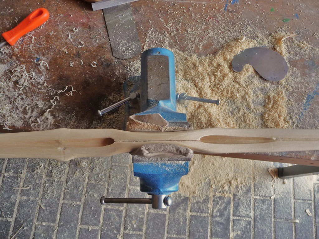

...kleiner Riss auf beiden Seiten <br />im Fadeoutbereich...aber nix dramatisches...
...muscha aber gemacht werden,<br />nich wahr...??!! ;-)<br />...vorher...
...vorher...
...Nachher...<br />Hier kam dann doch die Bohrmaschine<br />mit kleinem Fräser zum Einsatz...
...Nachher...
&quot;...Kuckkuck...&quot; ;-)<br />Ausgeputzter Markkanal im Griff...
"...Kuckkuck..." ;-)
Hmm, der könnte u.U. was für einen Penobscot... nee, mit DEM einseitigen Reflex... da mach ich mir lieber nen´
schönen Recurve oder nen´ geflippten draus, dann sieht der auch wieder etwas gleichmäßiger aus... ;) ;D

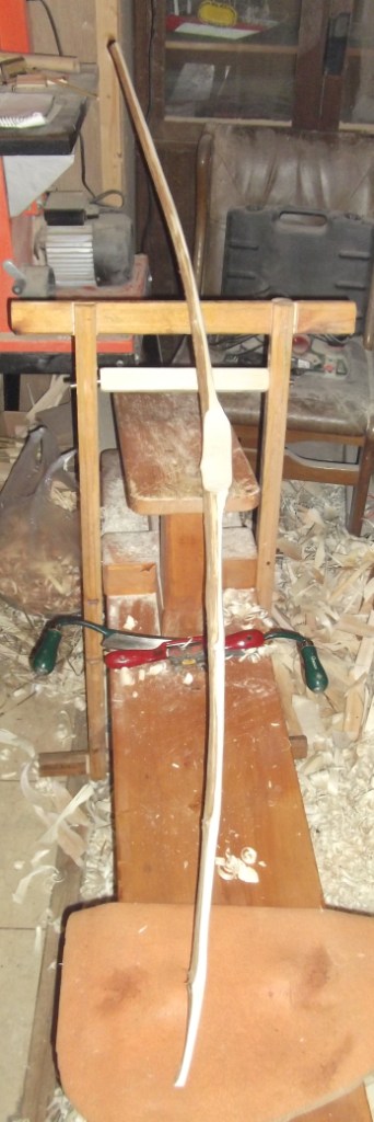

Sodele, hier Holler Nr.1 (175cm)
leichte reflexe Enden und ein paar Knubbel.
Ist relativ schnell getrocknet (13% Restf.).
Grob in Form gebracht und geht heute Nacht nochmal zum Trocknen ins warme Wohnzimmer.
Morgen wird getillert.
angestrebt sind ca. 40lbs bei 27&quot;
angestrebt sind ca. 40lbs bei 27"
Meine Frau hat schon Bedarf an einem neuen Bogen angemeldet ...

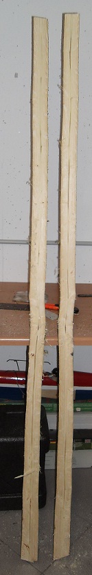

Am Do habe ich, auf Anraten von Chirion (vielen Dank Dir dafür!!!), den Stab direkt gespalten.
Beginn des Spaltens
Beginn des Spaltens
Fertig gespalten
Fertig gespalten
Wie sich zeigt dreht der Stab ein Wenig.
Beide Hälften, rechter dreht zu viel
Gebt mir doch mal kurz Bescheid, wie Ihr die linke Hälfte einschätzt. Mit der möchte ich arbeiten.

Da die Hälfte ein Wenig dreht habe ich sie dann erst mal festgespannt.
Der kann erstmal nicht mehr weg!
Heute soll´s mit der Formausarbeitung weitergehen.
