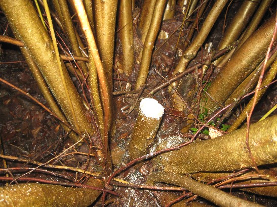

Habitat
Habitat

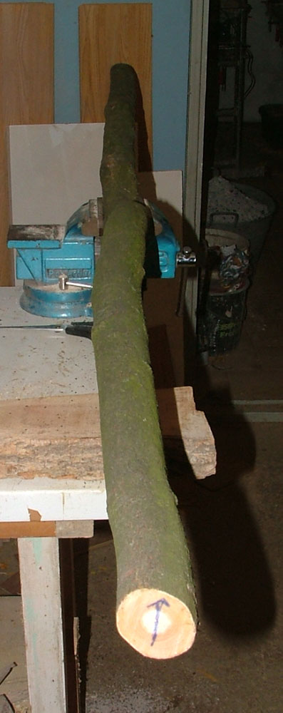

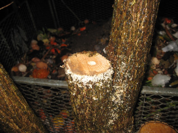

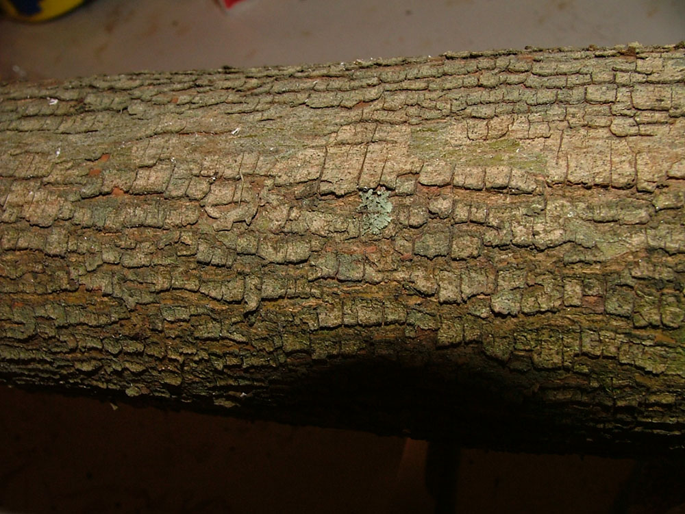

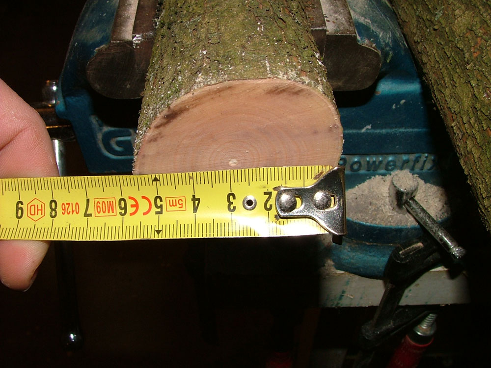

Stelle hiermit den Kandidaten Holler vor, aus eigener Zucht im Garten neben dem Komposthaufen, 170cm lang, 43mm bis 62mm ohne die Rinde dick und deutlicher Deflex, ist ja wohl auch so üblich bei Holler.

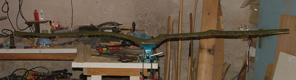

Grob hergerichtet
Grob hergerichtet
Vorstellung des Hartriegels: 1720mm x 40/35mm
Habitat(Hecke)
Habitat(Hecke)

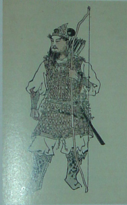

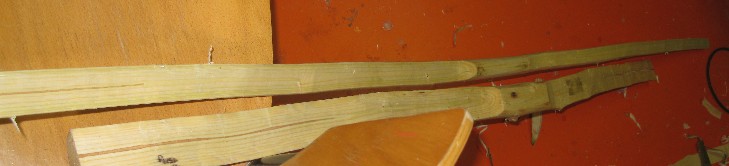

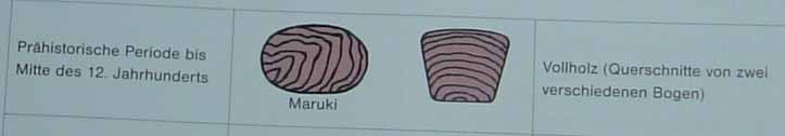

acker hat geschrieben: würde nur Vorschlagen den Bauch etwas breiter zu halten als den Rücken bei der Robinie ...
@acker Danke für den Tip! aber ich möchte nah am Original bleiben, Du weißt Asiaten und Tradition und so ;D
Wenn Du zwichen den beiden Profilen wählen müßtest, welches würdes Du nehmen?
@Toaster COOL! zwei Maruki-Yumi im Turnier! Du hast ne Menge Erfahrungsvorsprung, aber ich denke, ich lerne auf jedenfall dazu, egal obs klappt oder nicht.....
der ist nicht so fett ;D
Grüße benzi

Benzi , das linke Profil . Das dürfte der Robinie eher liegen als das rechte .

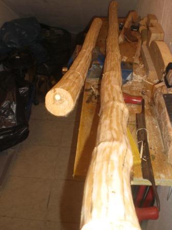

Das Entrinden beginnt
Beide Rohlinge sind entrindet,schwitz schwitz
Hier ist der grobe Entwurf bereits aufgezeichnet

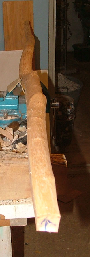

Die Seiten des Vorderbogens werden grob herausgearbeitet
Hier ist der Vorderbogen in der Dicke minimiert

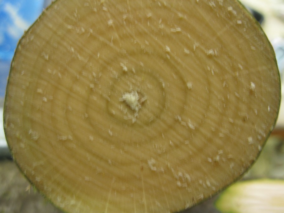

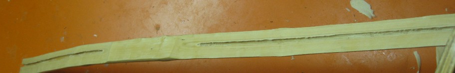

Hier sieht man schön den Markkanal
Die Seiten des Hauptbogens werden grob herausgearbeitet
Hier ist der Hauptbogen in der Dicke minimiert
Hier der Markkanal des Hauptbogens
Naja,das sieht doch schon mal sehr vielversprechend aus

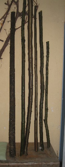

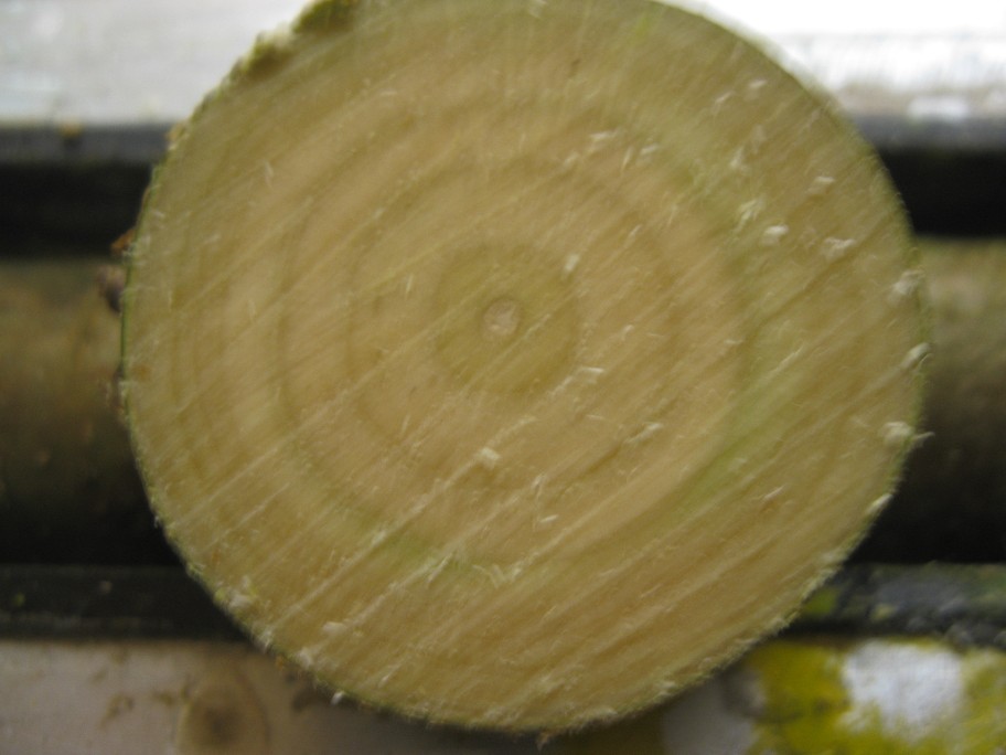

So und nun noch die Infos zu meine 2 Hasel
Hasel 1: 1420mm x 50/55mm(war ursprünglich deutlich länger, aber tlw. leider nicht zu gebrauchen)
Hasel 2: 1775mm x 38/26mm
Die 2 Liguster rühre ich heute nicht mehr an, mir reichts vorläufig

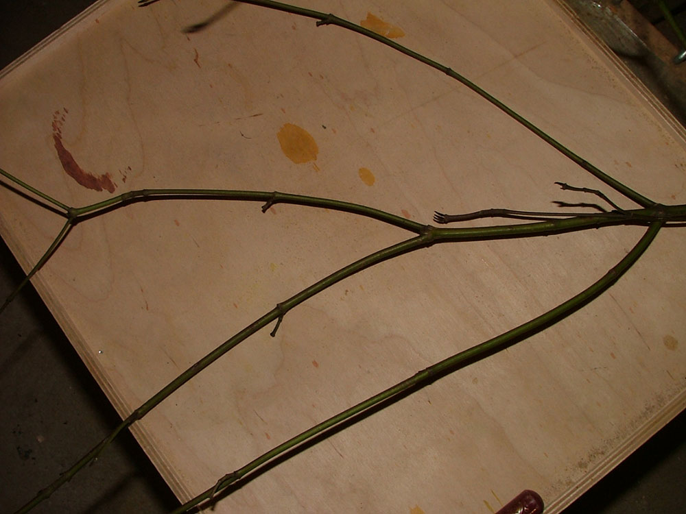

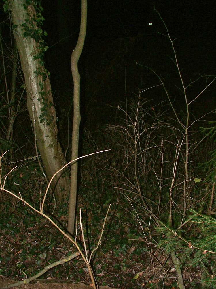

Also dann auf gehts, hab heut das letzte Tageslicht ausgenutzt und der ersten Kandidaten geerntet

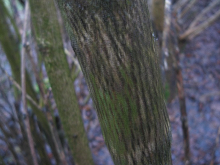

ein Hartriegel ich glaube es ist Cornus mas, falls ich falsch liege mich bitte zu berichtigen
Dieser Stängel hats mir angetan
frisch abgeschnitten
die Rinde des Hartriegels

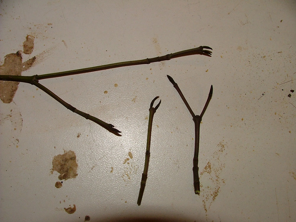

das obere Ende
das obere Ende
ein Zweig
ein Zweig

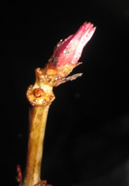

Knospen
Knospen
der Verlauf des Saplings, die Länge beträgt im Moment 195cm

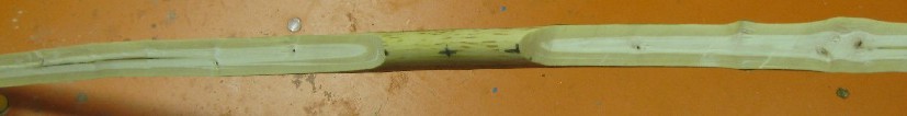

Die ersten Bearbeitungsschritte

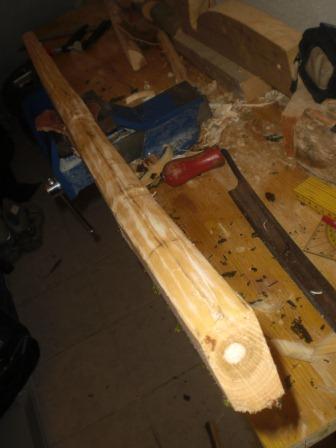

der obere Wurfarm wird auf den Markkanal runtergearbeitet

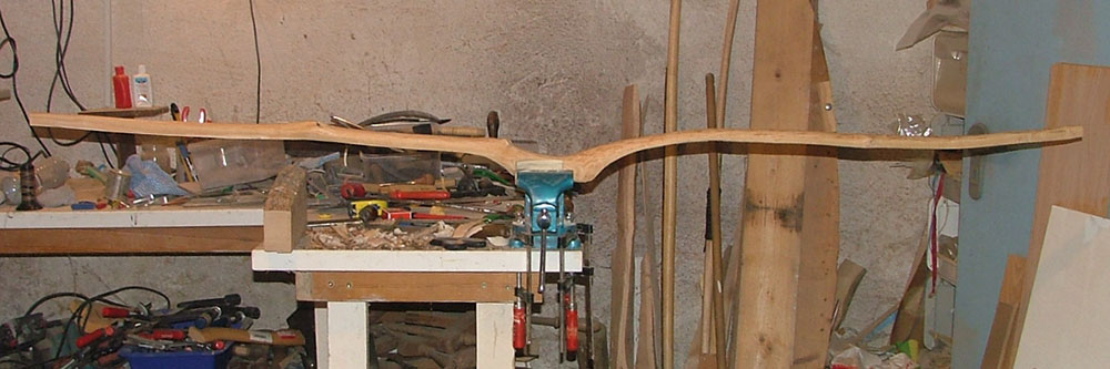

sieht dann von der Seite so aus
der andere Wurfarm auf den Markkanal runtergearbeitet mit dem verwendeten Werkzeug
die Seitenansicht nach der Bearbeitung der Wurfarme, als nächstes folgt die seitliche Bearbeitung
die Seiten sind abgezogen, nun wird der Griff grob rausgearbeitet
runter mit der Pelle und das sieht dann in der Seitenansicht so aus
dieser Wurfarm hat 2 Problemstellen

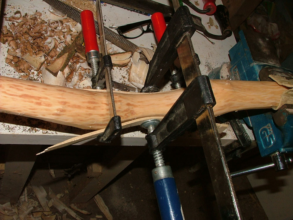

meine Geheimwaffe bei dem Turnier, die Griffkompression in der Trocknungsphase
schließlich noch der Längsverlauf nach der Bearbeitung
so der darf jetzt ins Trockendock
weiter
Zuletzt geändert von Chirion am 05.01.2013, 23:05, insgesamt 3-mal geändert.
