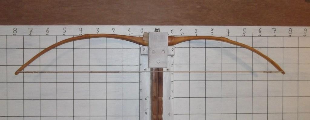

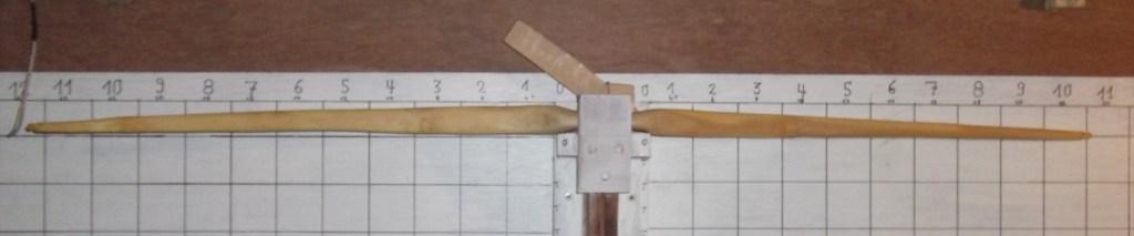

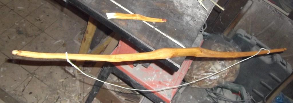

Und noch ein paar Bilders...
...liegt etwas schief auf, aber naja...

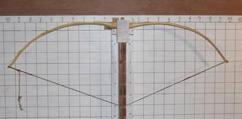

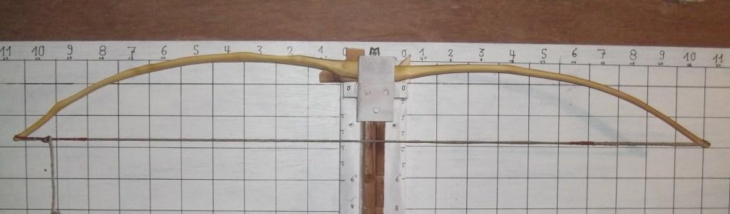

...Auszug / Tiller bei 14&quot;...<br />Bei einem derartig kurzem Bogen <br />macht sich der verschobene Nockpunkt nebst<br />Sehnenwinkel auf dem Tillerbaum <br />erst richtig bemerkbar...
...Auszug / Tiller bei 14"...

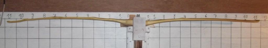

...abgespannt...
...abgespannt...

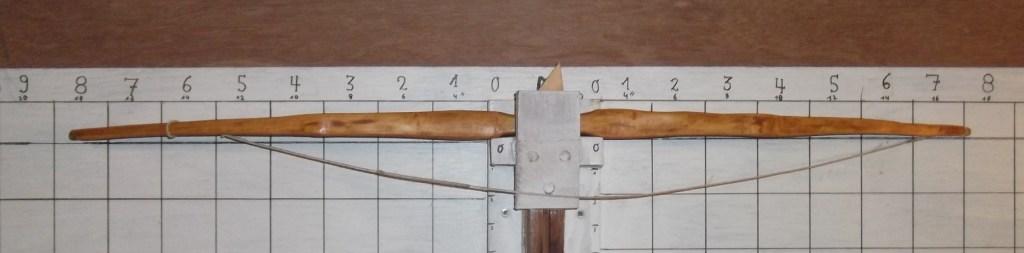

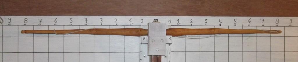

...Rücken...
...Rücken...
...Bauch...
...Bauch...

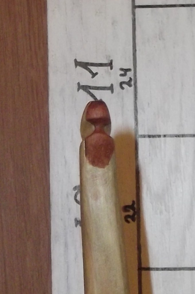

Tippoverlays 15 mm &quot;lang&quot;...
Tippoverlays 15 mm "lang"...

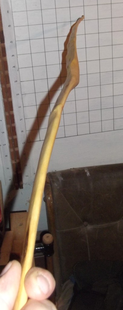

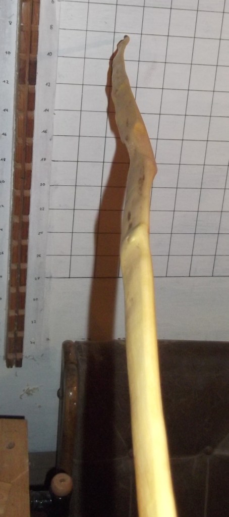

Naturbuckelpiste am oberen WA...
...und nochmal der o.WA aus einem <br />etwas anderen Winkel...
Vollauszugsfoto wird irgendwann demnächst noch folgen, sobald der Kleine den Bogen gekriegt hat...
Soll heißen, wahrscheinlich wohl erst um Weihnachten rum... ;) :D
Lob, Kritik, Anregungen, etc. wie immer gerne... ;) :D

Ein schöner Bogen mit all seinen Hubbeln. Die Tipps sind super dezent. Ich hätte am unteren Wurfarm kurz nach dem Griff noch eine Wenigkeit mehr Holz weggenommen, um ihm dort mehr Biegung zu ermöglichen. Obwohl das natürlich trickreich ist, durch den Reflex dort. Bei der Kürze des Bogen wäre das aber bestimmt nicht schlecht.
Machst Du den Bogen noch bunt? Ich habe festgestellt, dass Verzierungen bei Kindern irgendwie höher im Kurs stehen, als wenn das Holz "nur" gegen Witterungseinflüsse geschützt ist. Und vergiss nicht die passenden Pfeile zum Geschenk :)

Ist das setback in dem Bogen natürlich gewachsen oder hast du den mit dampf im Griff gebogen?
würde mich interessieren ;)

@Windmann...
Ja, hab ich erst auch gedacht, daß er da noch etwas mehr Abtrag vertragen könnte, aber ich laß ihn ersteinmal so...
Bei näherer Betrachtung hab ich festgestellt, daß es mehr an dem etwas schrägen Griff liegt, es also nur optisch ist.
Sollte es sich nach ein paar 100 Schuß dann doch noch herausstellen, daß der sich Unterschied in der Biegung verstärkt, kann immer noch schnell mal mit der Ziehklinge nachgearbeitet werden.
Beim Vollauszug sieht man es auch nicht mehr.
Wg. Farbe... bis jetzt hat er 2 Schichten Leinölfirnis, ich selber werde da farblich nichts weiter dran machen. :)

@Hons...
Nein, der ist so gewachsen...
Der ursprünglich Rohling htte nur im unteren WA im vorderen Drittel einen sichtbaren Reflex, der obere WA war rel. gerade, daher auch der etwas schräge Griff...

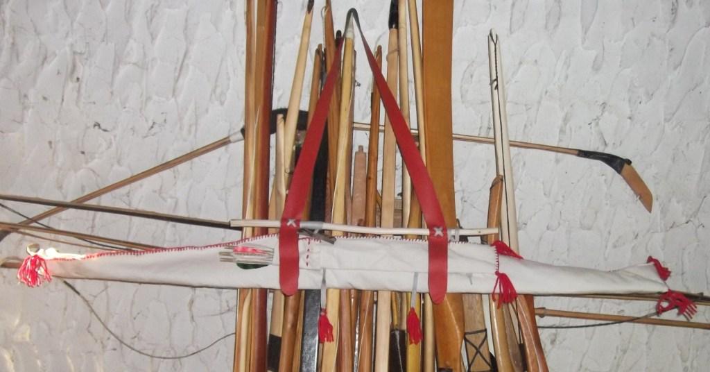

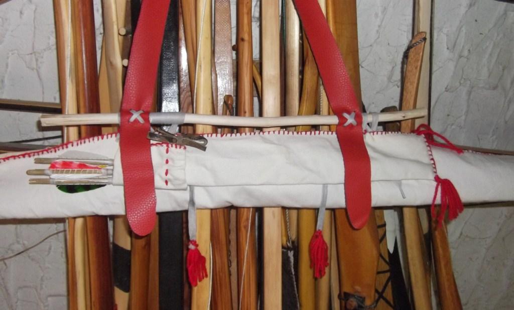

Auch bei diesem Bogen habe ich, wie bei dem "Kleinmädchen Hasel-Recurve" noch eine Bogentasche und einen Pfeilköcher aus Baumwollstoff mit roter Wolle zusammengenäht und irgendwie nach indianischer Art zusammengefügt...
Auch hier ist der Pfeilköcher wieder umklappbar, so daß die Pfeile im geschlossenen Zustand bedeckt sind...

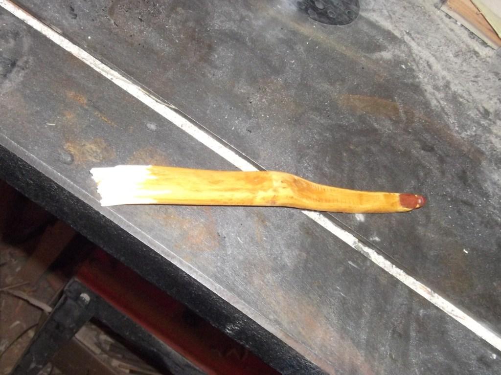

Man kann sich wohl gut mein Entsetzen und meine Verwirrung vorstellen, schließlich hab ich den Bogen ja
mehrfach auf- u. abgespannt, Probegeschossen, geprüft, etc... ??? ??? :o :o ??? ???
"Was...!!?? Zerbrochen...!!?? Wie ?? Wieso ?? Und überhaupt, wieso beim ABSPANNEN, daß kann doch gar nicht sein...!!??" ??? :o ???

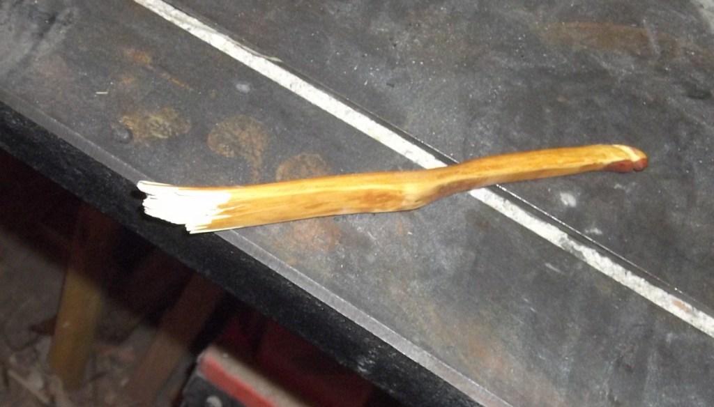

Naja, wie es sich herausgestellt hat, hatte der Vater des Kleinen dem Bogen schlicht und einfach beim verkehrten Abspannen das Genick umgedreht, bzw das obere WA-Ende abgebrochen... ::)
...das masakrierte obere WA-ende...
Statt den ganzen WA zu biegen, hat er nur das WA Ende mit der ganzen Faust "umgebogen", was dann natürlich durch die dabei dort auftretenden Druck- u. Scherkräfte, wobei Handballen und kleiner Finger als Druck- und Drehpunkte gedient haben, zu dem Bruch geführt hat... >:( :'( :'(
Naja, also nach etwas Überlegen und einer näheren Begutachtung dieses "Malheurs" habe ich mich dann dazu entschloßen, anstatt den Kerl mit den Resten des Bogens in die Tonne zu knüppeln ;) :D :D ,
einen Rettungs- und Wiederbelebungsversuch des Bogens durch eine radikale Kürzung und neues Tillern zu starten,
was dann letzlich auch geglückt ist...

...abgespannt...
...abgespannt...
...Standhöhe 3 1/2&quot;...
...Standhöhe 3 1/2"...
...Auzug bei 12&quot;...<br />Fast schon hart am am stack... <br />(90° Sehnenwinkel an den Tipps)
...Auzug bei 12"...
...Rücken...
...Rücken...
...Bauch...
...Bauch...

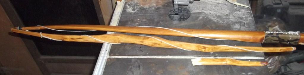

Größenvergleich zu einem <br />67&quot; Haselbogen...
67" Haselbogen...
